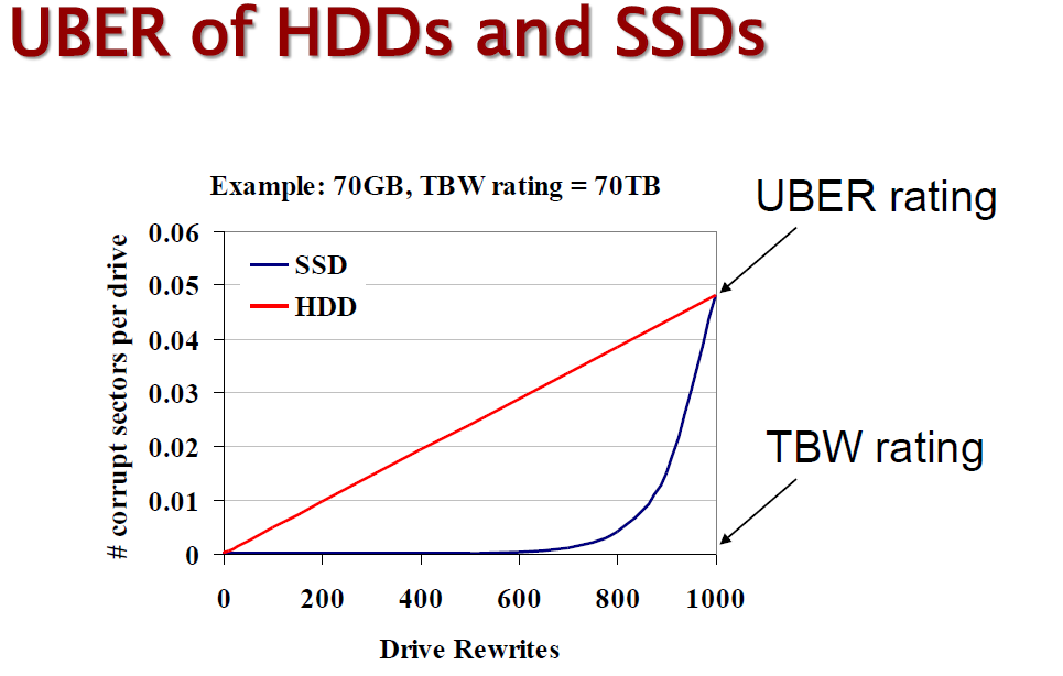

Mit der Fehlerrate bei NAND verhält es sich eben so:
uber_hdd-ssd-png.570182
Die Werte der X- und Y-Achsen sind beispielhaft und das TBW Rating wird wie gesagt heutzutage bei Consumer SSDs oft künstlich geringer angegeben, auch hält sich bei der Spezifikation der P/E Zyklen nicht jeder Hersteller an die Vorgaben der JESD218, aber wenn sieht es etwa so aus. Wobei die SSDs nach der JESD218 immer wenigstens eine UBER von 1:10^15 einhalten müssen, viele Consumer HDDs aber nur eine UBER von 1:10^14 haben. Bei NAND schlechter Qualität kann die Kurve auch schon gleich zu Beginn nicht bei 0 stehen und dann noch schneller ansteigen, solche NANDs für Speichermedien zu verwenden kommt zwar vor, ist aber unseriöse und in SSDs haben die schon gleich gar nichts verloren. Wobei ich aber nicht sagen kann, wie weit dies noch für die aktuellen planaren NANDs aus 15/16nm Fertigung gilt, denn bei weniger als 20nm sind auch die Zellabstände i.d.R. schon so gering, dass die Nachbarn die Ladung massiv beeinflussen und daher ist dort eben auch eine weitaus aufwendigere Fehlerkorrektur und ein viel regelmäßigere Refreshen der Ladung nötig als bei früheren NANDs auf die sich diese Darstellung noch bezieht. Wie gesagt werden eben auch bei NANDs die technischen Eigenschaften mit den Shrinks zumeist schlechter, weil zumindest bei den planaren NANDs eben dort das Ziel ist die Zellen und Zellanstände zu verkleinern um die Datendichte zu steigern und die Kosten zu verringern. Hart an den Grenzen ist man heute also nicht nur die HDDs, sondern auch bei den planaren NANDs. Geringere Kosten sind aber eben das wichtigste, vor allem bei der Consumer HW.

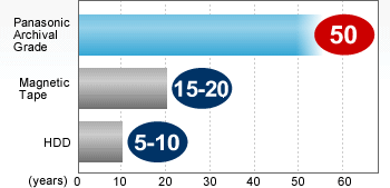

5-10 Jahre sind bei geeigneten Festplatten schon drin. Das räumt sogar die Konkurrenz ein.
