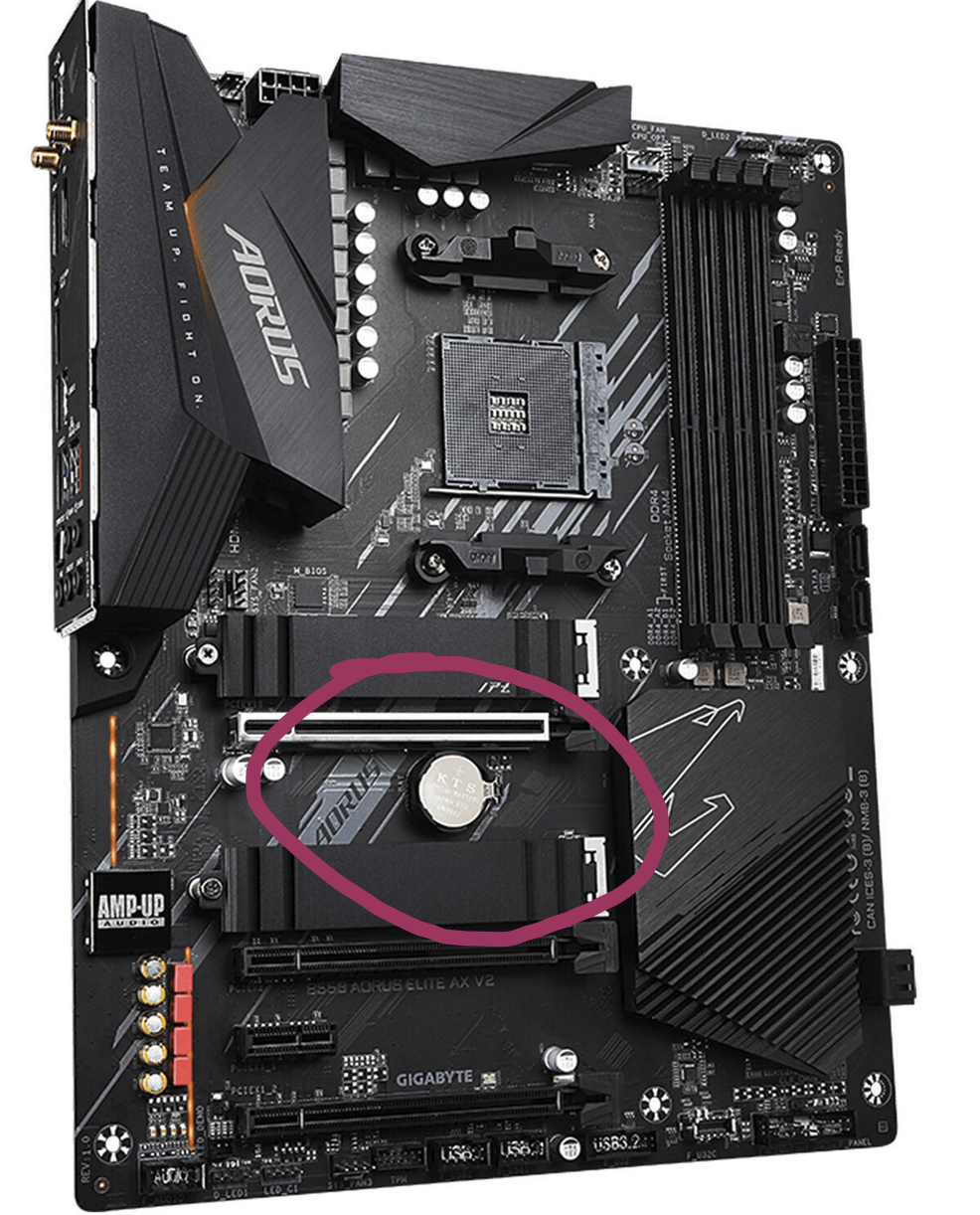

Ja, so das der Schraubendreher quasi als Brücke zwischen den Kontakten arbeitet.
Ansonsten kannst du auch kurzzeitig die Batterie aus dem Mainboard nehmen. Das hat den gleichen Effekt. Da wirst du die Grafikkarte raus nehmen müssen.

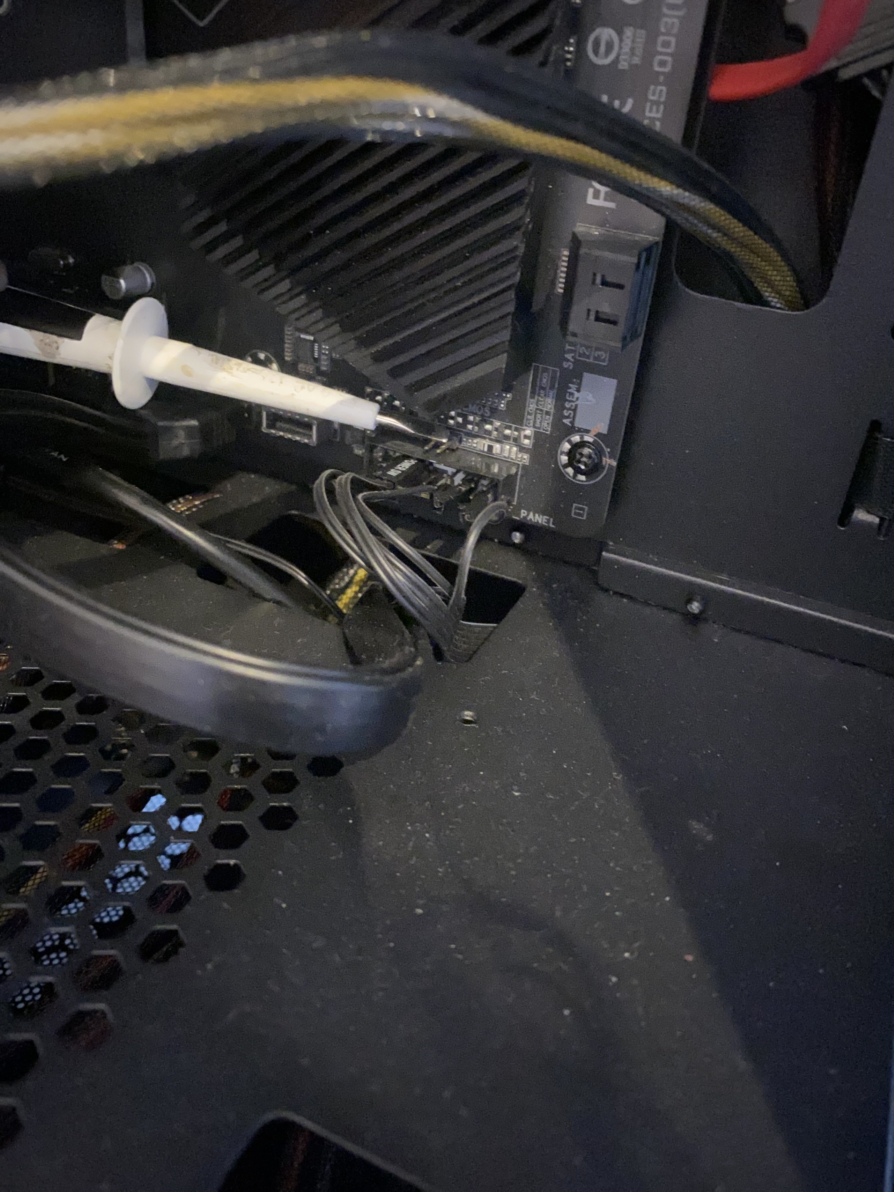

Habe das so gemacht 10 Sekunden lang und habe den Netzstecker. Gezogen habe mein pc angemacht und bin dann auf Neustarten um zu uefi zu gehen hat aber nicht geklappt

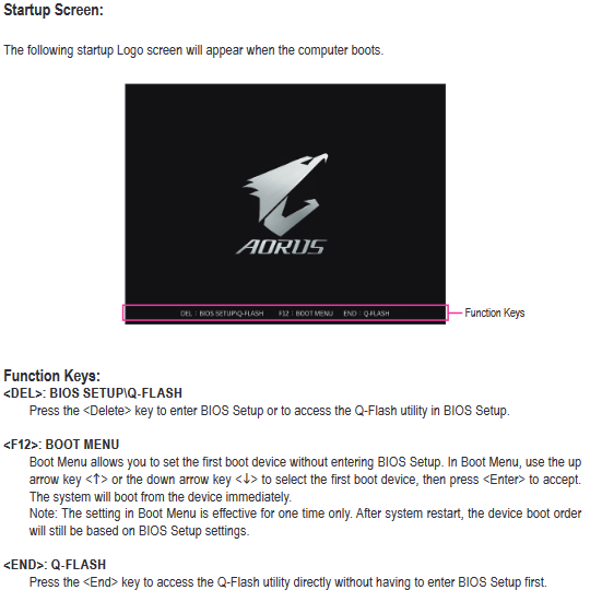

Laut Handbuch kommst du mit der "DEL" Taste ins Bios. Bei steht vielleicht "entf" anstelle "DEL" auf der Tastatur.
