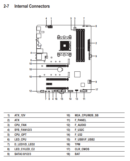

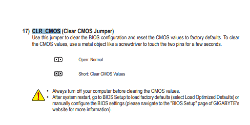

2. Mein Problem ist das ich den Secure Boot angemacht haben weil es eine Forderung war w11 herunter zu landen. Jetzt komme ich aber nicht mehr ins Bios auch über die uefi Firmware Einstellung. Ich muss aber ins Bios um mein Boot zu ändern weil der pc nicht mit meiner Sata ssd bootet wo all meine Daten drauf sind.
Ich bitte darum das mir so viel wie möglich geholfen werden kann. Das Problem ist schon etwas länger und ich verstehe nicht wieso das nicht mehr geht. Ich habe nur den Secure Boot aktiviert und mein pc neugestartet und seit dem funktioniert mein Bios nicht mehr.

Setze das Bios/UEFI zurück, in dem du den CLR_CMOS Schalter betätigst.

Was bedeutet das kannst du es mir einfach erklären habe keine Ahnung von hardware
Schaue dazu bitte unter den Dir genannten Stichworten ins Handbuch deines Mainboards.
Ist alle im Handbuch beschrieben
Quelle
https://download.gigabyte.com/FileL...1503_e.pdf?v=dfe93ebb99075c5b2fec6247ebaf1008
Cu
redjack
Reaktionen: BFF
Man kann die beiden PIN auch mit einer 1 Cent Muenze oder dem Ende eines Metallloeffels ueberbruecken. @Macid445

Mach ich das wenn der pc an ist ? Oder aus und wie lange

Okay hab einen Schraubenzieher was mache ich jetzt ?
PC abschalten und vom Strom trennen. Schraubendreher in die Hand nehmen und beide Kontakte von CLR-CMOS überbrücken, ca. 10 Sekunden lang.

Also dagegen halten. Und wenn ich mein pc anmache komme ich wieder in die bios ?
