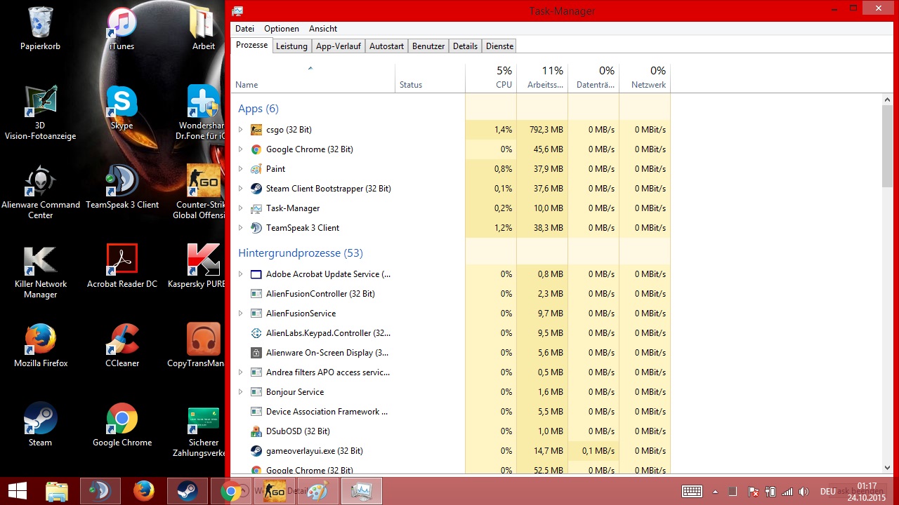

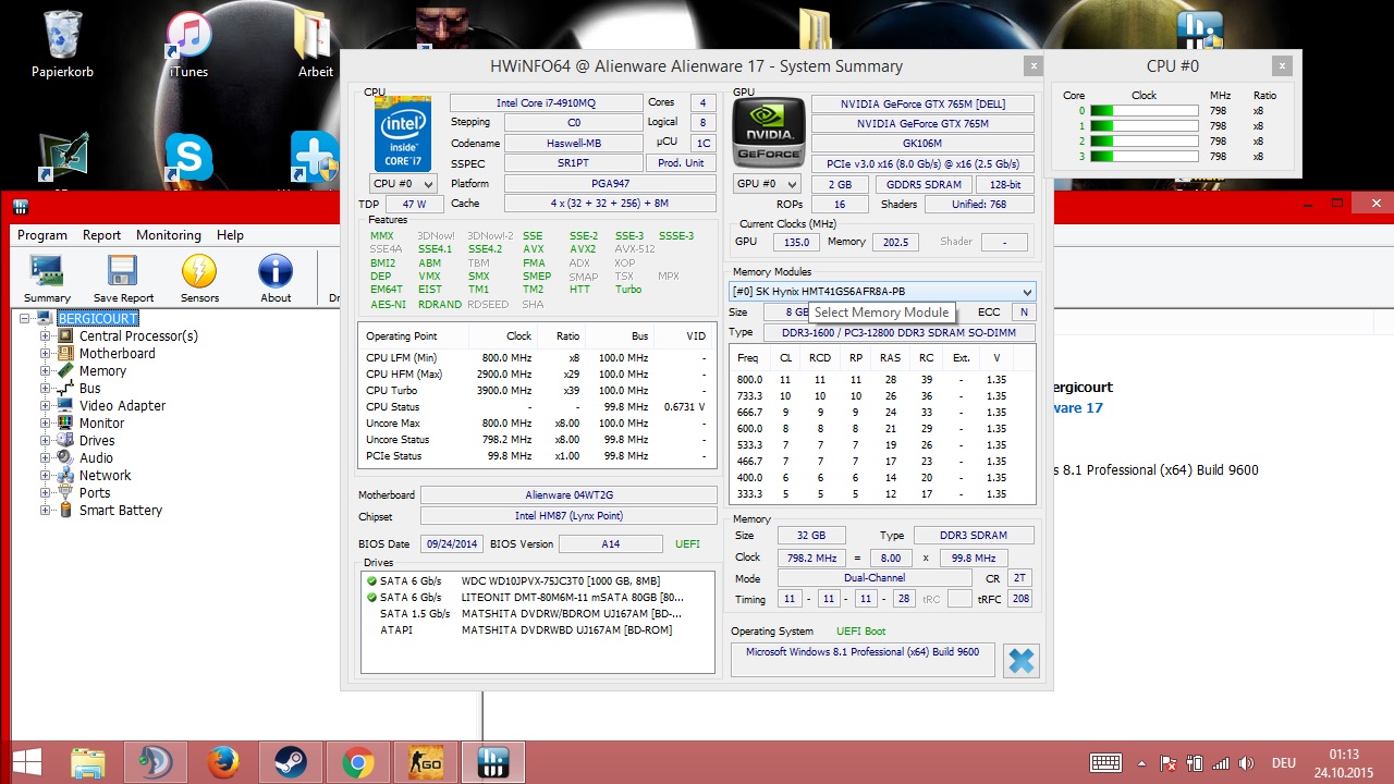

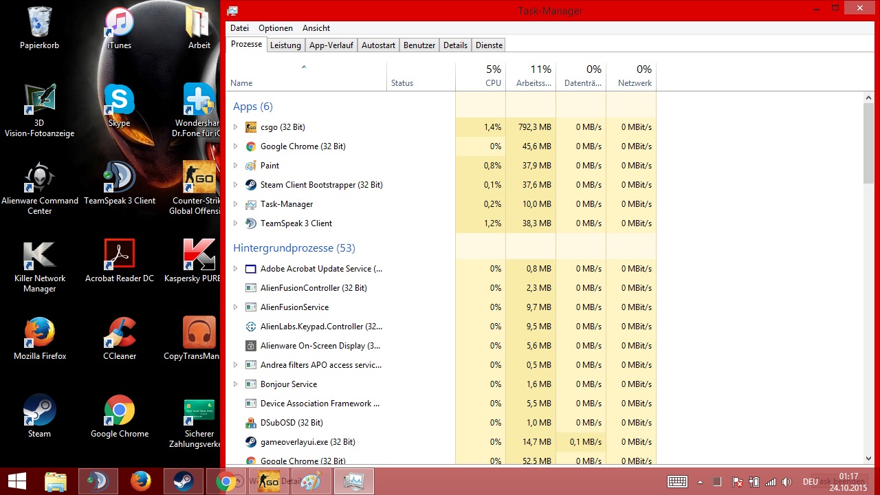

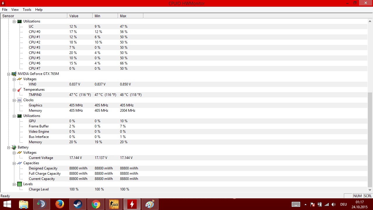

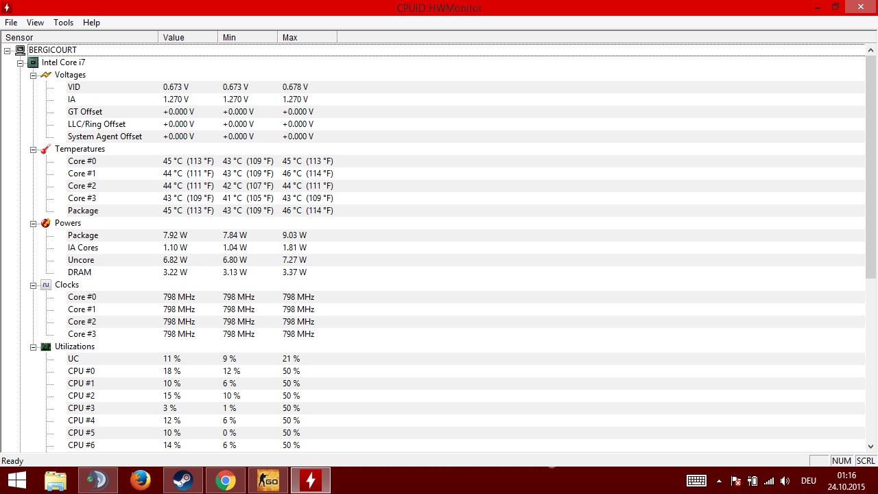

sehr oft höre ich von meinen Mitmenschen, dass sie mit 250FPS oder mehr spielen. Daraufhin habe ich bei CSGO auch mal die FPS Anzeige aktiviert aus Neugier.
Ich habe leider nur schwankende FPS Zahlen im Beeich von 50 bis 70, nie mehr als 100.
Auf meinen alten Office Rechner (AMD X2, GT 320, 4GB Ram) habe ich Konstanze 50-60, um so mehr stört es mich, dass ich ein ALienware 17 mit diesen Komponenten gekauft habe und nur so wenige FPS bekomme.

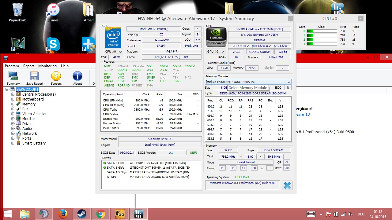

Verbaut ist eine i7 4910mq 2,9Ghz, GTX765m, 32GB Ram
Ich spiele CS GO auf einem externen Monitor (Samsung BX240, 24"), ist das vielleicht ein Problem ?

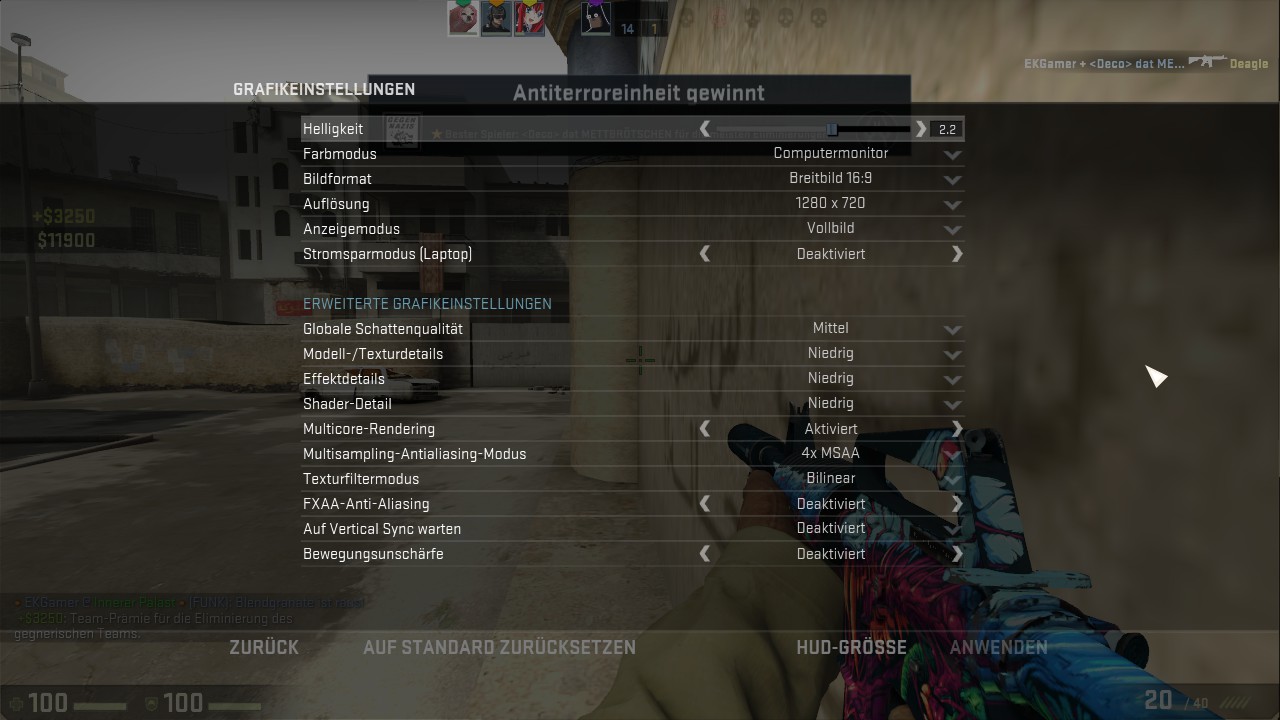

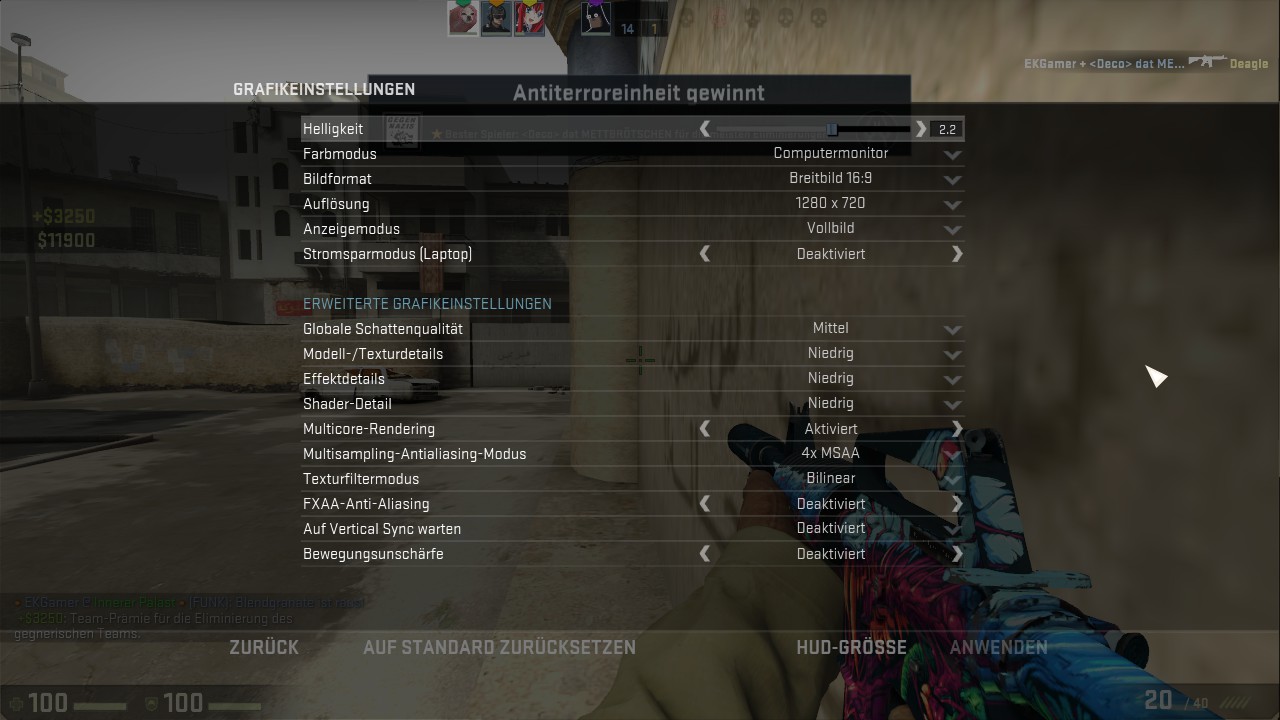

Meine CSGO Einstellungen sind eigentlich sehr niedrig, doch trotzdem habe ich euch ein Bild angehängt.
Meine Vermutung ist, dass irgendwas falsch eingestellt ist. Leider kenne ich mich mit der Materie garnicht aus, deswegen wende ich mich an euch.

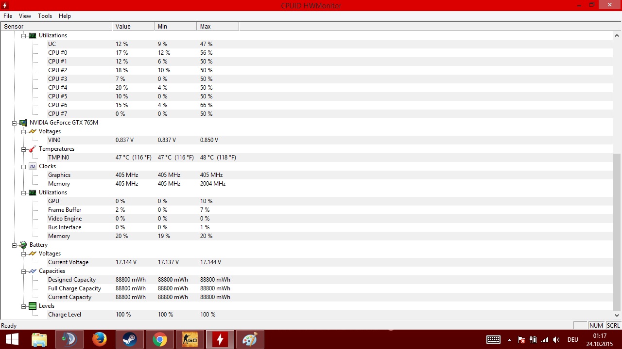

Könnte es sein, dass das Spiel mit der Intel Grafik startet statt der GTX ? Oder irgendwie eine falsche Einstellung zu den i7 oder Ram ?
Denn ich kann nicht glauben, dass der Laptop wirklich nur max 70 FPS schafft.
Ich habe euch anbei ganz viele Screenshot gemacht und anghängt, mit der Hoffnung es euch zu erleichtern.
Vielen Dank

Hast du die korrekten Nvidia & Intel Treiber für die beiden GPUs installiert?
Ich hatte es einmal, dass die Nvidia nicht richtig lief, weil der Treiber von der Intel GPU nicht aktuell war und somit die Umschaltung nicht reibungslos klappte.

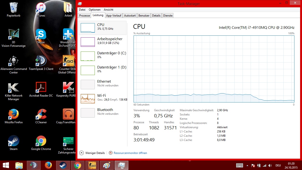

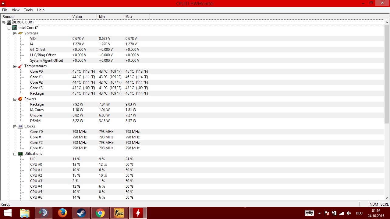

Guck dir mal an, welche energieoption du eingestellt hast.
Ich merke bei meinem laptop das direkt, wenn ich stromkabel drin habe und nicht => 300-400% leistungsunterschied ^^
auch programme, die auf energiesparmodus oder ähnliches forciert sind, können bremsen.
dazu sind 80 prozesse im background auch nicht wenig. ist auf jeden fall bissl mist dabei, aber würde nicht so stark das runter bremsen.
intel graka musst auf jeden fall überprüfen, welche er aktiv dann im spiel nimmt.
gibt es bestimmt paar hilfsbereite hier oder findest bei google da fix was
