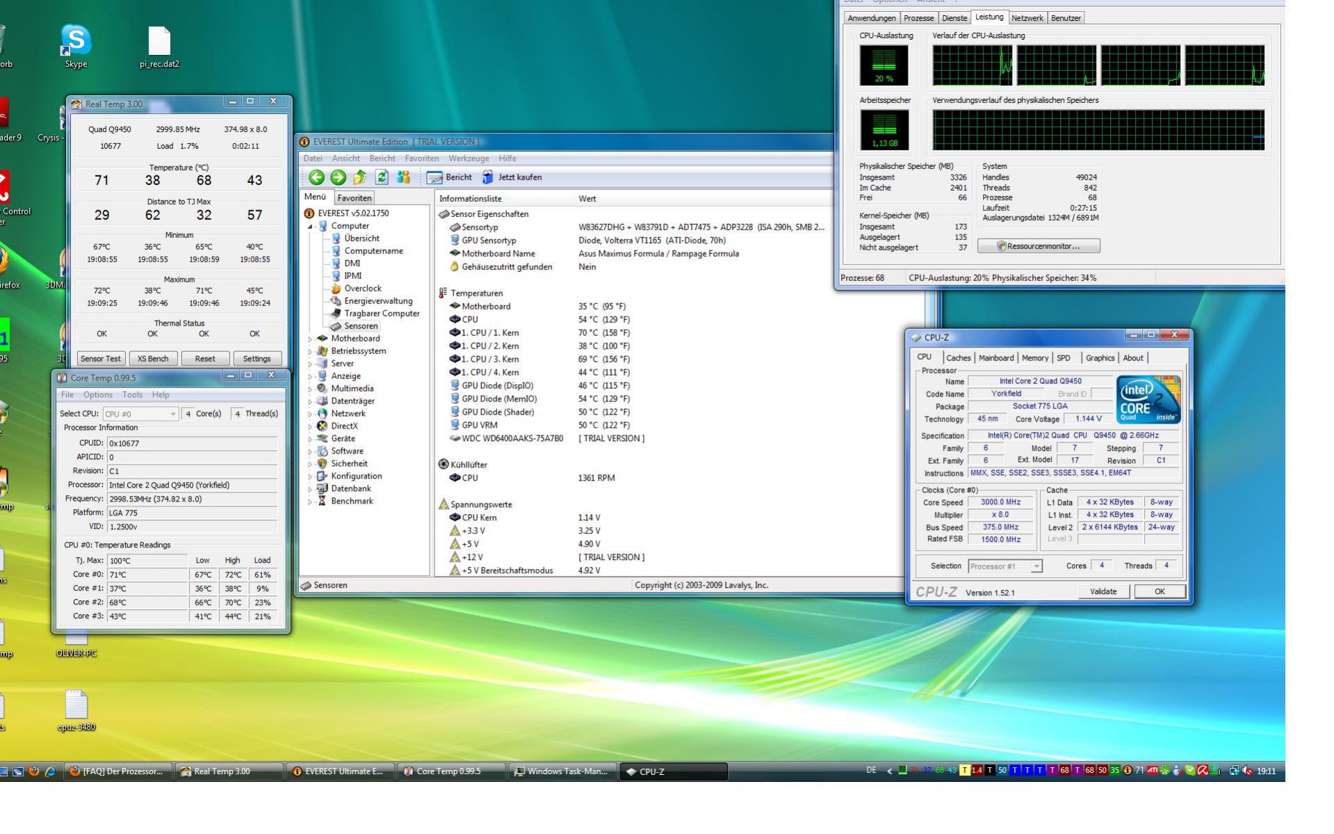

ich habe einen Q9450 auf einem Asus Maximus Formula vor kurzem primestable auf 3,5 GHz betrieben. Heute bin ich dann wieder zurück auf Standardtakt (Bios alles auf auto). Und seitdem habe ich bei 2 Kernen irrsinnig hohe Temperaturen (um 70°C), während die beiden anderen Kerne im normalen Bereich um 40°C pendeln. Kann mir hiermit irgendjemand helfen?! Gekühlt wird mit dem Noctua aus der Sig.
Vielen Dank schonmal im Voraus!
Hab schon Realtemp, Coretemp, Everest und HWMonitor probiert...

Schwanken zwischen 66 und 72 °C. Screen siehe Anhang.

edit: Das ganze läuft übrigens Primestable...die Temps ändern sich dann nur noch wenig, max. 76°C bei den "hohen" Kernen...
