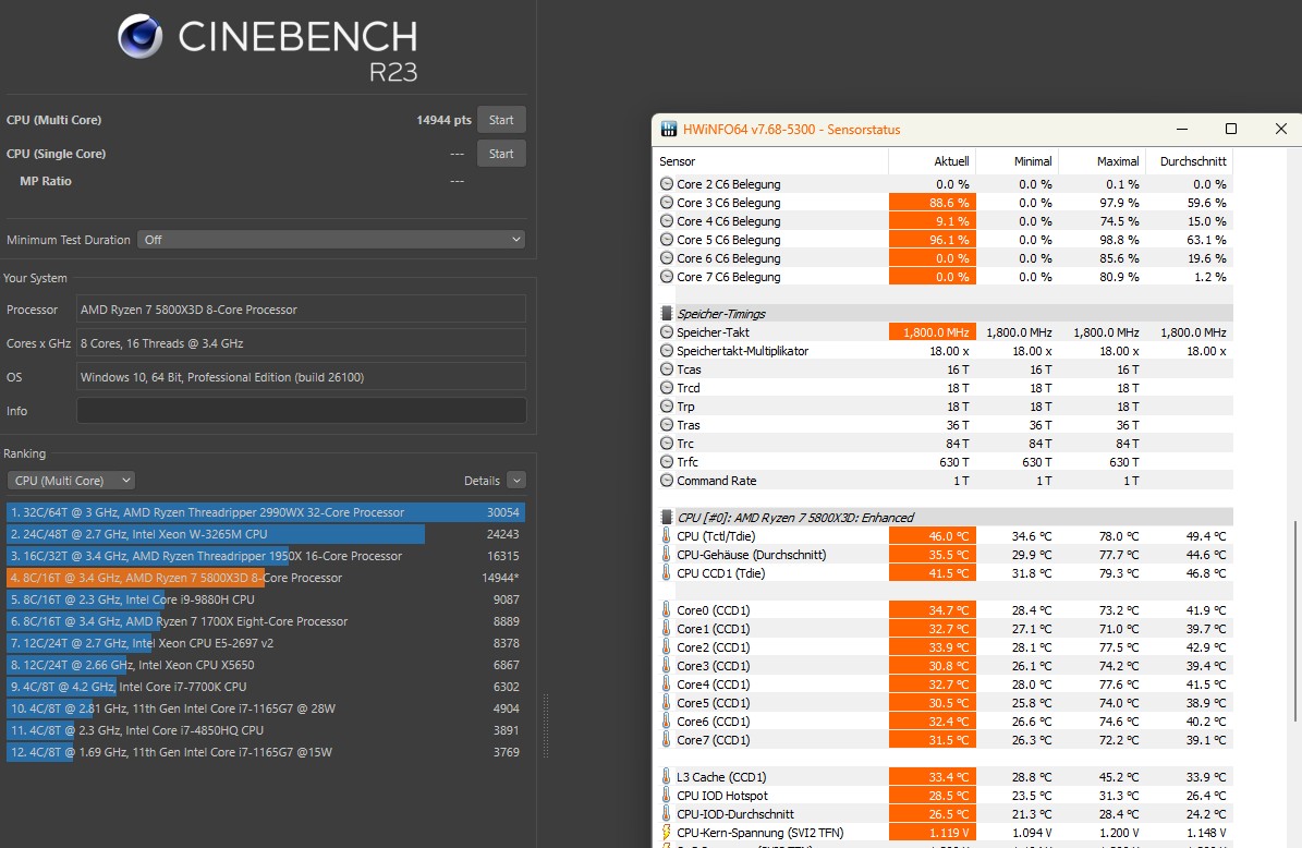

CB23 hab ich mit dem 5800X3D um die 14300 Punkte Stock und etwa 82 Grad max.
Mit CO-25 sind es dann 14900 bis 15000 Punkte und 79.x Grad mit einem Phantom Spirit.
Aber die 5800X3D sind sehr unterschiedlich, meiner braucht selbst im Prime maximal 115W.
Im CB23 sind es kaum 110W, mehr wird es nicht.
Wenn du mehr als 14000 Punkte hast, musst normalerweise zufrieden sein, alles Andere ist Fertigungsschwankung.

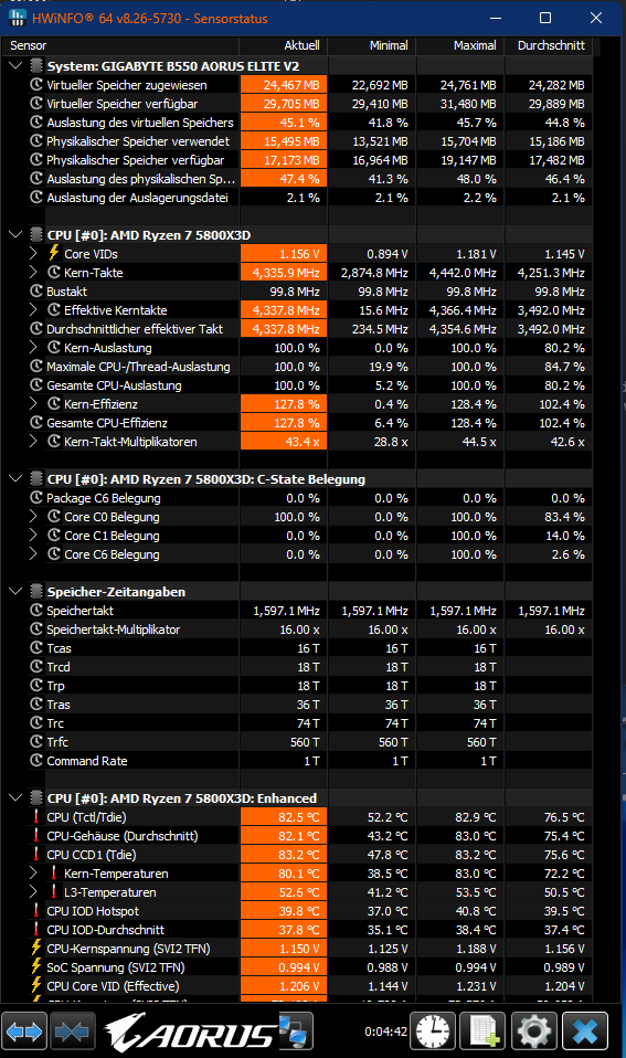

während der Messung gemacht:
Jetzt wieder mit weniger Punkten, aber hatte noch andere Programme (Chrome, Excel etc.) am laufen, vermutlich deshalb.
Takt ist aber mit 4,3xx GHz unter der eigentlichen Taktrate von 4,450 GHz. Ich hab (in irgendeinem Forum) gelesen, dass ab 75°C die Ryzen 5000 CPUs in 5° Schritten immer weiter runtertakten.
Nachher probiere ich es nochmal mit einer aggressiveren Lüfterkurve wieder nach einem Neustart.
Vielen Dank nochmal an alle für die Teilhabe und die nützlichen Ratschläge! Ist auf jeden Fall viel besser als es anfangs war und zumindest im "Normal"-Bereich für die CPU :D
im Schnitt 75-76 Grad sind nun unter Volllast völlig im Rahmen
