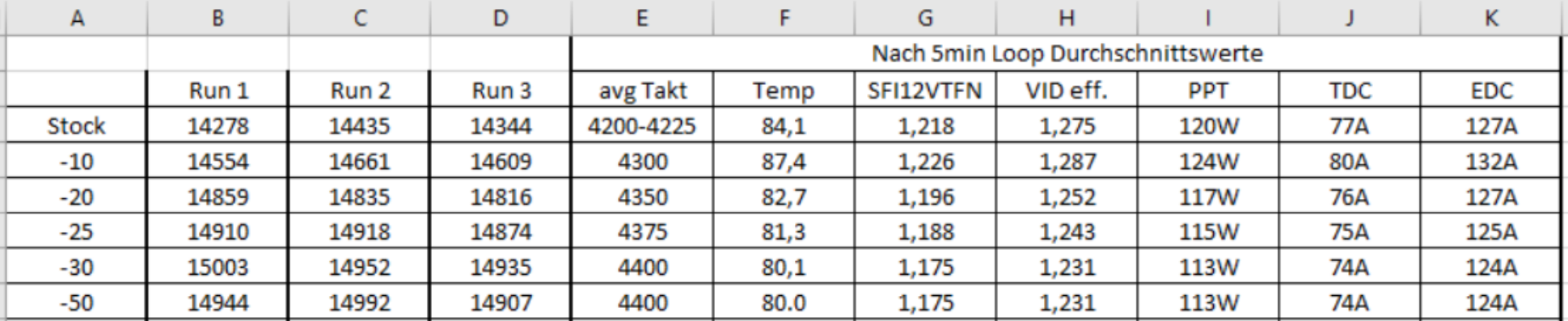

Hab jetzt -20 im CO eingestellt und einen neuen Durchlauf bei Cinebench gemacht, direkt nach dem Neustart. Komme nun auf immerhin 13880 Punkte und die Temperatur pendelt sich bei ca. 85°C ein. Also besser, aber nicht gut.

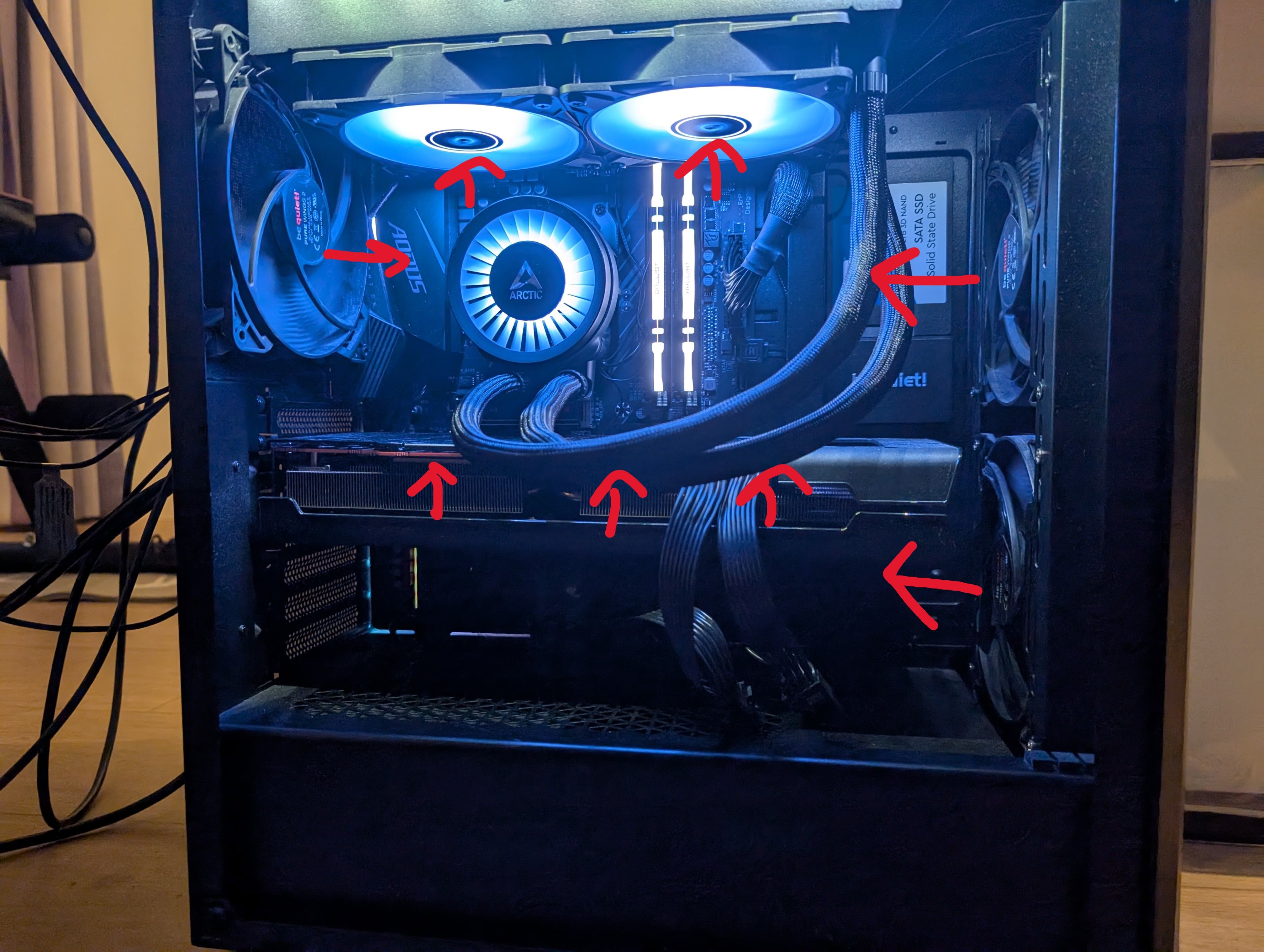

Hier noch ein Bild vom Aufbau, Luftströme mit Pfeilen angedeutet 😬
Sieht so weit mit der Lüfterausrichtung echt gut aus.

Hab jetzt noch zusätzlich beim CO die Limits für PPT/TDC/EDC auf 100/70/100 gestellt. Die Temperaturen sind damit unter 80°C, aber erreiche trotzdem nur knapp über 14000 Punkte.
