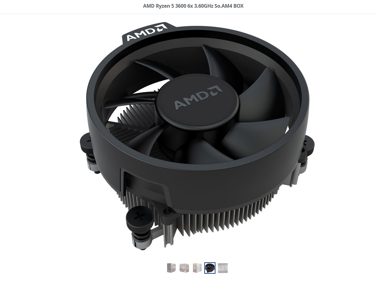

Mach mal bitte Bilder. Ich frage mich was für ein Boxed das sein soll. Der von AMD sicher nicht, die werden alle mit Klammern übers Retention Modul befestigt oder ist da der ganz kleine mitgeliefert?

es ist der Spire der wird verschraubt.
@Mojo1987 beim 3600 sind es Schrauben. Erst die größeren vom 3700x usw. haben wieder Klemmen.
