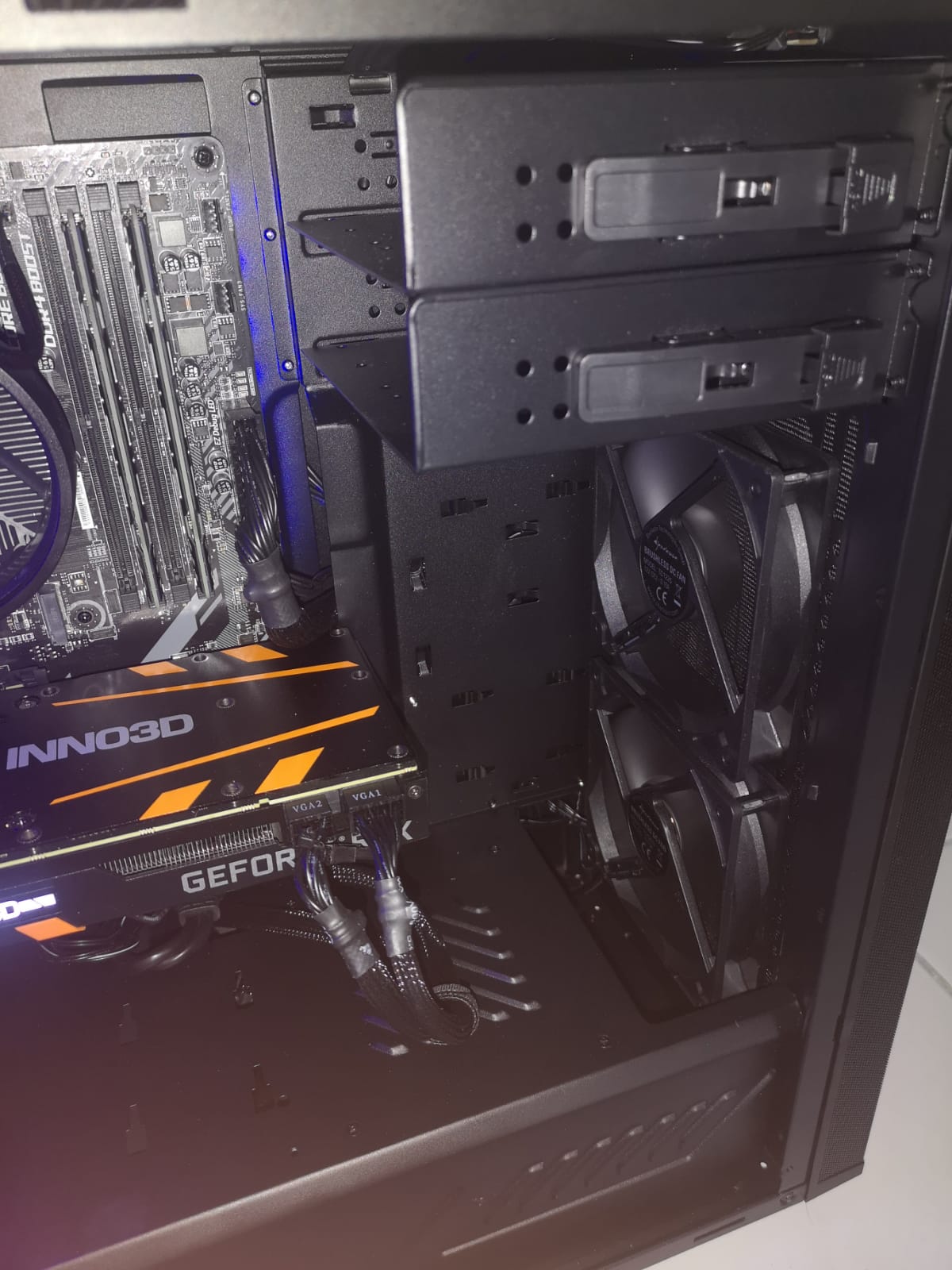

Moeller13 schrieb:Wie sieht die Gehäusebelüftung aus? Gerne auch mit Foto.
Wie ist der Lüfter des Kühlers eingestellt?
Hab die Kurve auf immer Vollgas gestellt bei CPU Kühler und die Gehäuse Lüfter laufen auch immer mit Vollgas

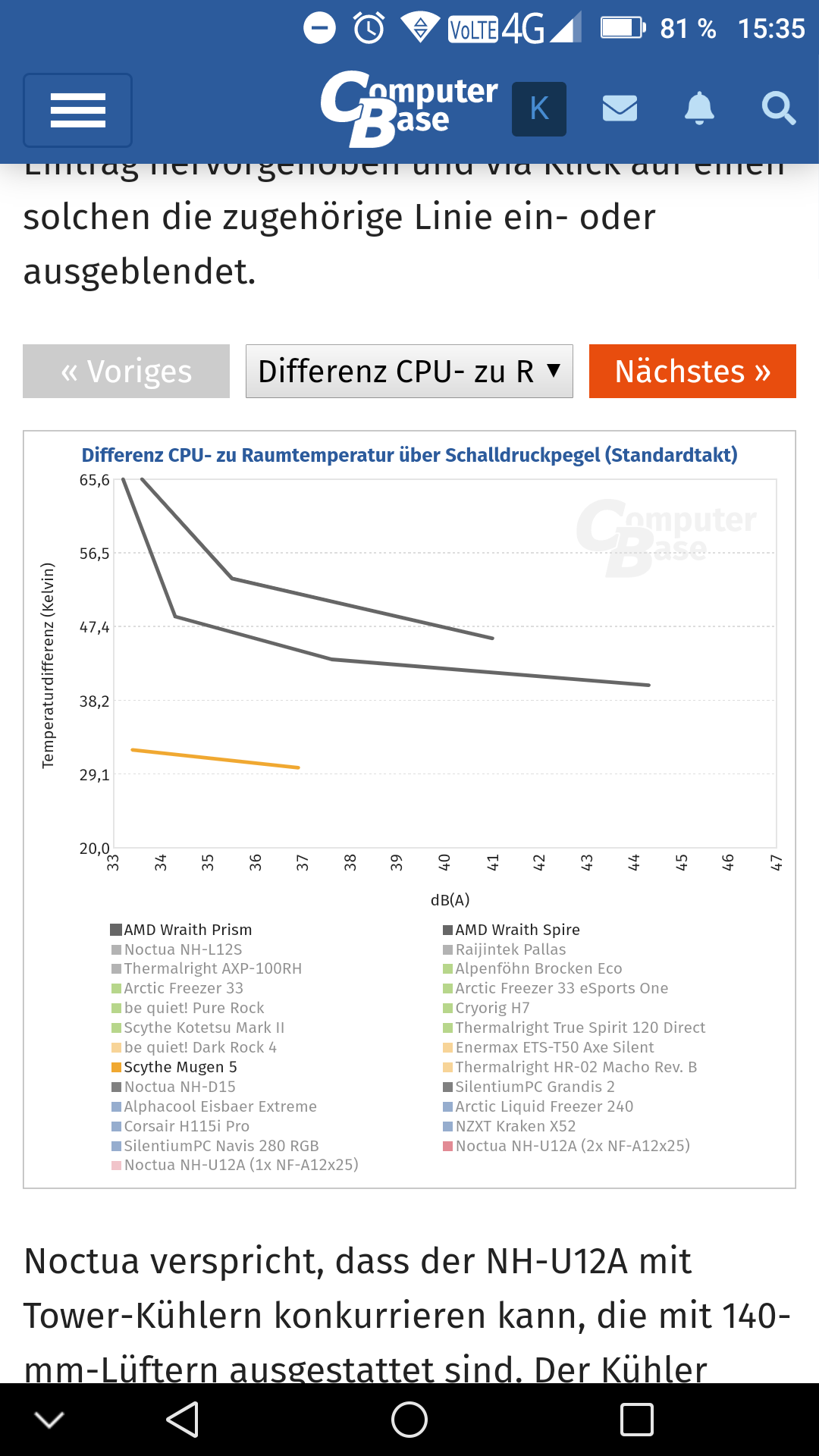

Ich vermute mal ganz stark dass der PBO aktiv ist. Die 10° Steigerung innerhalb einer Sekunde sind normal. Wenn du das BIOS nur zurückgesetzt hast kann das nix bringen wenn automatisch OC Funktionen aktiviert werden. Ist bei vielen Boards der Fall. Im übrigen ist dein Kühler echt mies, nimm 20€ oder 50€ in die Hand und pack einen ordentlichen Kühler drauf.
Wenn die Differenz zur Raumtemperatur so schlecht ist braucht man sich nicht wundern. Dennoch sind deine Temps zu hoch.

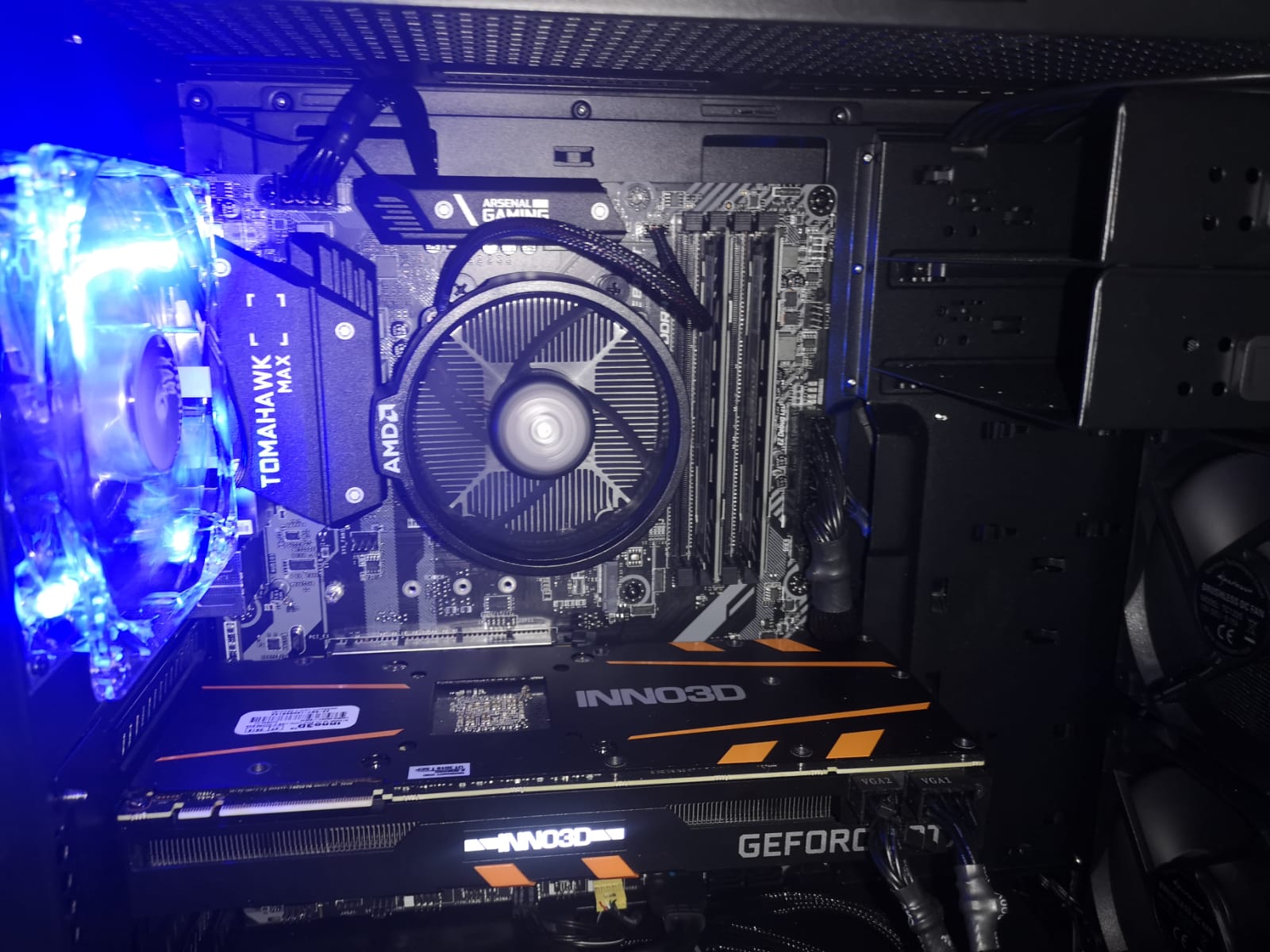

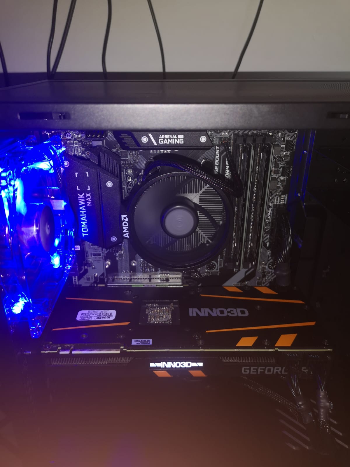

Mojo1987 schrieb:Wenn du den Kühler anfasst ist er überhaupt so warm? (Achtung, wenn der wirklich so heiss ist wie vermutet dann Verbrennungsgefahr)
Ist er eher kalt dann paßt was bei der Montage nicht.
Er ist kalt jedoch.....
Du meinst ja die Kühlerrippen oder?

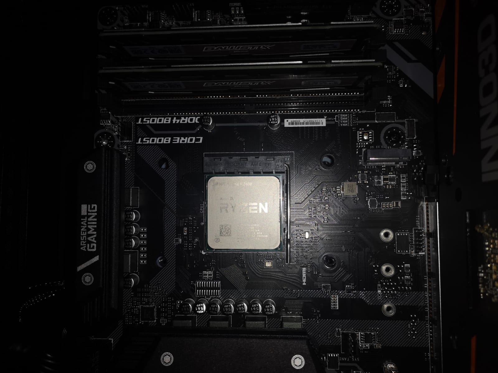

Ich les nochmal die Anleitung, schau mir nochmal ein Tutorial an und bau ihn nochmal mit neuer WLP ein...
Ich fotografier das ganze einfach nochmal ab, dann könnt ihr da auch drüber schauen...

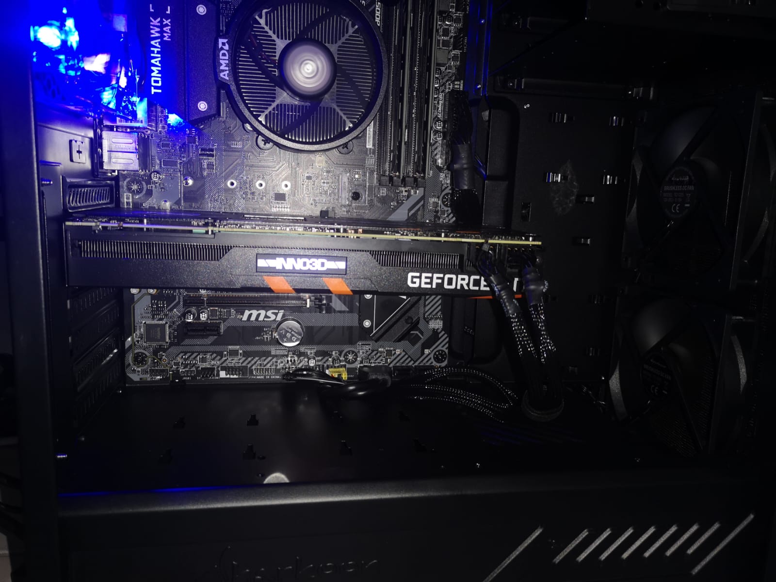

Ja hab die letzten 2 auch noch verschraubtDenniss schrieb:waren wir recht sparsame mit Befestigungsschrauben?
Ich sehe da einige Löcher im Board wo man es hätte mit dem Gehäuse verschrauben sollen.

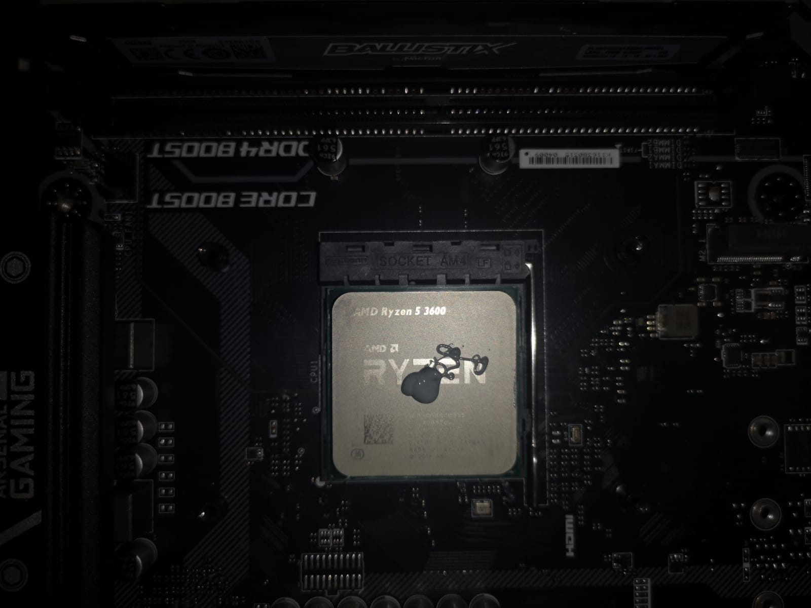

Hier noch ein Bild von der CPU und der Menge der WLP, beim Abschrauben war es aber jeweils eher etwas zu viel als zu wenig
Die zentrale Erbse ist nicht gur für die 3000er Ryzen.
Glatt verstreichen oder die Noctua Methode:
https://noctua.at/media/blfa_files/manual/noctua_nt-h2_3.5g_manual_de.pdf
Aber eine besserer Kühler wäre trotzdem angebracht.
Da kriegst für wenig Geld viel Besseres und leiseres, z.B.:
https://geizhals.de/arctic-freezer-34-esports-grau-weiss-acfre00072a-a2183331.html
https://geizhals.de/arctic-freezer-34-esports-duo-gelb-acfre00062a-a1973324.html
https://geizhals.de/arctic-freezer-34-esports-duo-rot-acfre00060a-a1973123.html

Es hat nie jemand etwas anderes behauptet, der Boxer Kühler wird als ausreichend betitelt, was er auch ist. Wer allerdings mehr will kommt um einen neuen Kühler nicht drum rum.MCWambo schrieb:Ich werde mir aber wahrscheinlich trotzdem einen anderen Kühler zulegen, das ist ja ein Krebs mit dem Stadardkühler.
