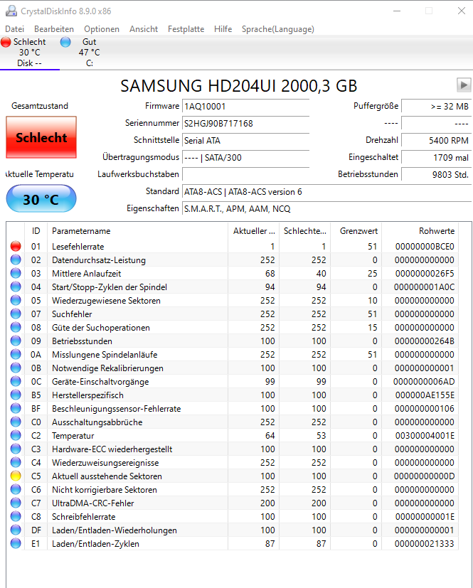

Meine Festplatte braucht Ewigkeiten um etwas zu laden. Task-Manager zeigt an, dass die Schreib-Geschwindigkeit erstaunlich gering ist(Lese-Geschwindigkeit ist normal).
Ich habe CrystalDiskInfo drüber laufen lassen und folgendes Resultat:

Daten sichern und HDD austauschen. Die hat es hinter sich.
Und eine SSD nutzen. Die HDD hat hunderte Stöße registriert. HDDs sind sehr empfindlich.

Wie der Kollege schreibt: Umgehend alle Daten sichern! Es kann von jetzt auf gleich nichts mehr gehen. Dann direkt auf SSD gehen. 1 TB gibt es um die 100 €

wenn die Festplatte nicht unter deiner Tastatur liegt, dann hat das nichts mit dem Hämmern auf die Tastatur zu tun.
das rote "Gesamtzustand Schlecht" hast du gesehen?
wichtige Daten sofort sichern, die Festplatte hat es hinter sich.
Kann mich nur anschließen: das Ding ist bald hinüber. Daten sichern und was Neues rein!

Das sieht schon so aus, als wenn es bei dir öfters Erdbeben gibt. Oder schon mehrmals der PC umgestoßen wurde.
Da kann man froh sein, dass nicht mehr kaputt gegangen ist ;)
Das ist bei dieser Platte normal. Da werden auch die eigenen Vibrationen registriert und der Zähler zählt hoch.

Im Grunde hätte der Threadersteller von selbst auf die ganzen Antworten kommen können. Crystal Disk Info ist immerhin so deutlich, inklusive Signalfarbe "rot" an entsprechenden Stellen, dass da jeder eigentlich auf dieselbe Antworten kommen müsste.

Die Frage ist, was Du mit 'auf der Tastatur rumgehämmert' meinst und wo der Rechner physisch steht.
Im Gegensatz zu SSDs sind Festplatten eben mechanische Geräte bei denen der Schreib-/Lesekopf hauchdünn über der Platte schwebt.
Das macht diese Geräte (schon IMMER) extrem empfindlich für Erschütterungen aller Art.
