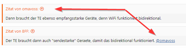

omavoss schrieb:
Dann braucht der TE ebenso empfangsstarke GerÀte, denn WiFi funktioniert bidirektional.
BFF schrieb:
Der TE braucht dann auch "sendestarke" Geraete, damit das bidirektional funktioniert. @omavoss
Yeah thanks Cptn Obvious, dass man dann gegebenfalls auch seine Seite aufrĂŒsten falls nötig mĂŒsste ist ja wohl klar. DafĂŒr habe ich aber ĂŒberhaupt nicht plĂ€diert, wie man ganz leicht an den Textanteilen meines Posts sieht - prĂ€ferierte Lösung sollte immer LAN sein.
Das ist doch garnicht an Dich gerichtet. @Gnah
