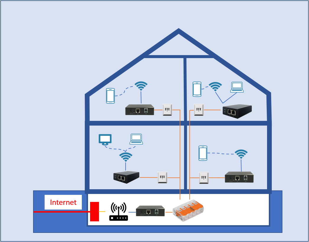

man kann kabel internet von keller über telekom telefon kabel in die wohnung übertragen
es wurde schon in forum drüber berichtet das es möglich ist
https://www.gigacopper.net/web/de/houses.html
https://www.gigacopper.net/web/de/images/priv_tp_single_de_new.PNG
Heimvernetzung mit InHome Telefon Modems
Auch die beiden Telefon-Modems G4201TM und G4202T sind kompatibel.
Bei der Verbindung der 2-adrigen Telefonkabel sind Kabelklemmen ausreichend.
Auch hier wird die verfügbare Netzwerkbandbreite von 1,5GBit/s unter allen Modems geteilt.
Bei Verbindungen über 100m empfehlen wir den Einsatz der Geräte in der Master/Client Konfiguration. Dabei wird auch der 4-Draht Betrieb unterstützt.
[IMG]https://www.gigacopper.net/web/de/images/priv_tp_single_de_new.PNG[/IMG]

evtl. einfach mit einem G.Hn Converter die alte 2-Draht Telefonleitung als Transportmedium übernehmen.
https://www.devolo.de/giga-bridge
Sieht aus wie PowerLAN, nutzt aber nicht das fehleranfällige Stromnetz.
