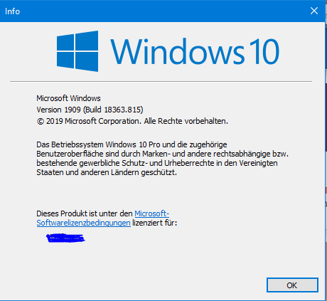

evrmy schrieb:
Wo kann ich die genaue Version ablesen? @Nickel
Gib in der Windows Suche oder unter Ausführen "winver" ein,
ohne Anführungszeichen.
