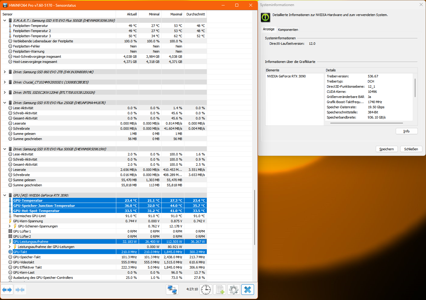

Seit Update auf 536.67 kein Idle mehr bei RTX 3090, noch wer?
Ist mir erst jetzt aufgefallen, da HWinfo und MSI Aferburner gezeigt haben, dass der Takt nie runter geht und das Netzteil Strom zieht, obwohl nix zu tun ist.
Neuinstallation mit DDU hat nicht geholfen. Kann jemand bestätigen, dass das ein Bug der aktuellen Treiber-Version 536.67 ist?
