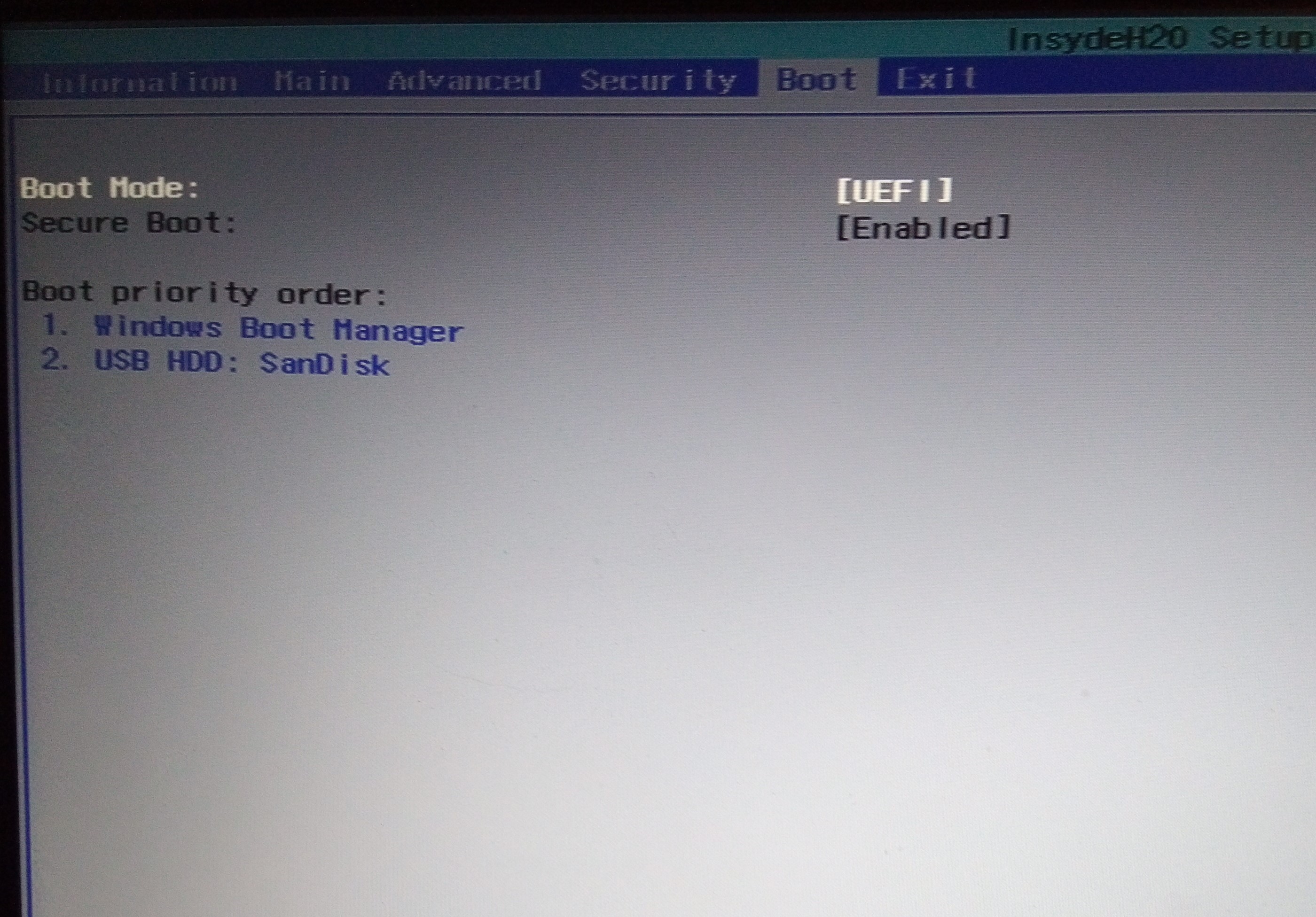

Bei Boot im BIOS sollte Windows Bootmanager stehen, eventuell mit (Name der NVME) und nicht der USB Stick.
Das bleibt auch so.
Den Stick wählst du mit F8 aus, bei Starten des PCs wenn du mal Windows installieren willst.

Etwas in der Art wie UEFI Hard Disk und Windows Boot Manager habe ich heute noch nie gesehen. Wo müssten die denn sein?
CSM aus Secureboot an kann doch nicht schwer sein.
Alle anderen SSDs abstecken und irgendwo muss ja deine NVMe auch stehen im BIOS.
Selbst ohne Windows sieht man eine NVME irgendwo bei Info oder so
Wenn da eine Bootpartition drauf ist dann steht bei Boot auch Windows Bootmanager

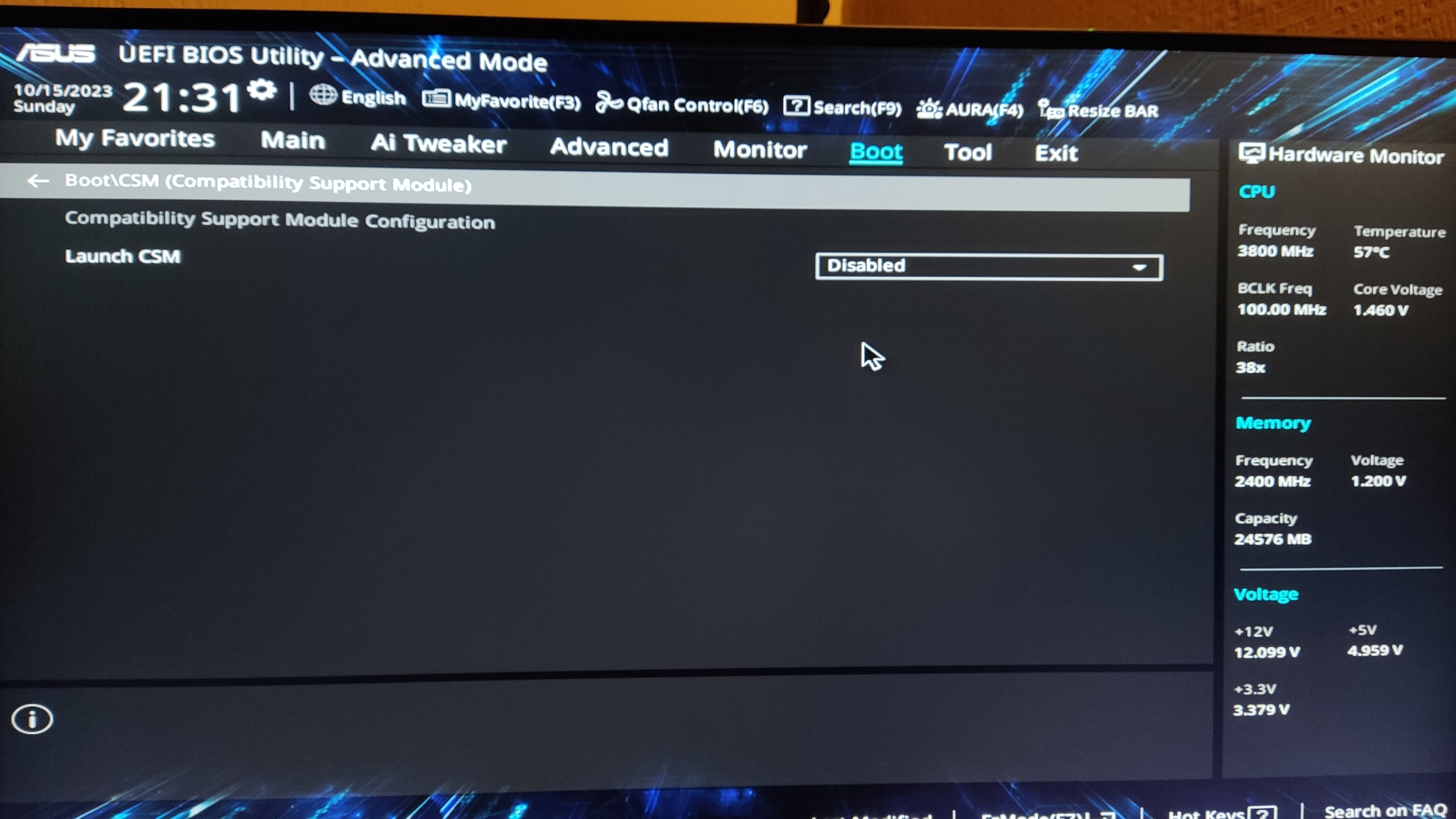

Im dem einen BIOS Bild sieht man doch CSM, ist das deaktiviert?

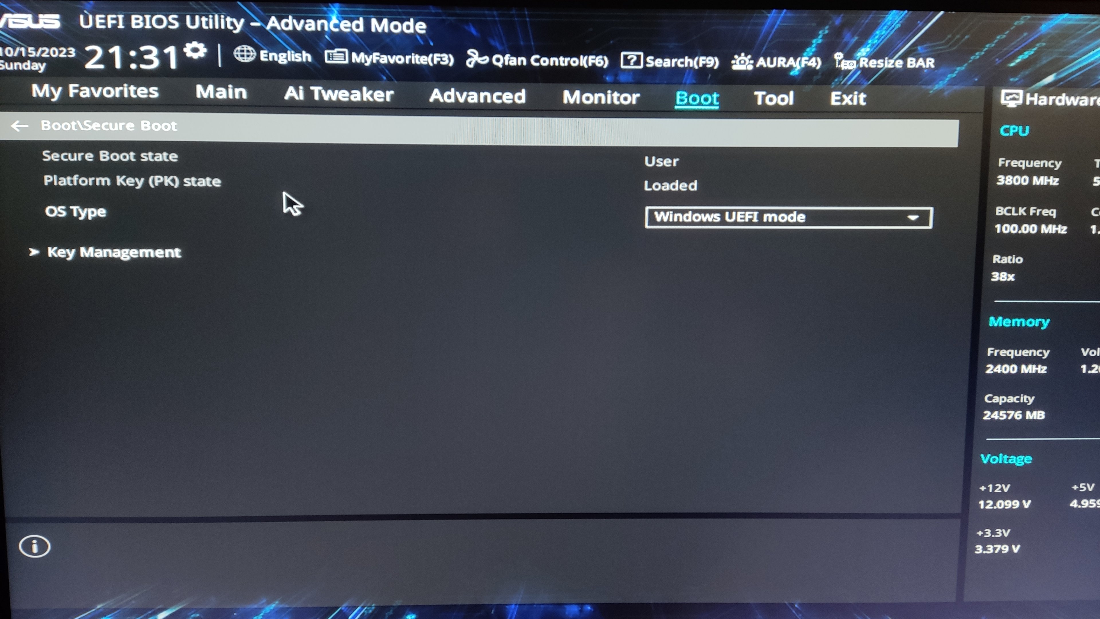

Secureboot sieht man da auch, kannst du das da nicht aktivieren?
Solange Secureboot nicht anzuklicken geht im BIOS hast du auch nicht alles richtig für Uefi eingestellt.

CSM ist die ganze Zeit aus, im Secure Boot hab ich Windows UEFI Mode aktiviert statt Other OS. Hat bisher noch nichts gebracht.
Im Windows Setup gibt's einen Bereich für UEFI Firmware. Relevant? Und der AMI Native NVMe Driver Support ist aktuell ausgeschaltet. Soll an?

Nur die Ruhe, die Einstellungen sind jetzt soweit korrekt.

Dann ist womöglich wieder CSM aktiviert und er sollte auch nicht "Other OS" wählen dann,
sondern "Windows UEFI".
