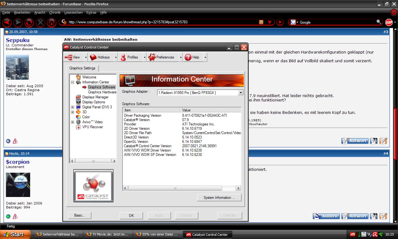

Welchen Treiber hast du? Funktioniert bei dir diese Einstellung per Software?
Edit:
Habe jetzt nochmal den Treiber deinstalliert und die Reste mit Drivercleaner beseitigt und den 7.9 neuinstlliert. Hat leider nichts gebracht.
Würde vielleicht jemand mit dem Catalsyst 7.9 testen, ob die Option ("Use centered image") bei ihm funktioniert?

Was hat sich Softwaremässig eigentlich geändert?
Tipp 1: Wähle mal unter "Preferences" - "Restore Factory Defaults" und stelle alles neu ein. Vielleicht hilfts.
Tipp 2: Führe mal den "Catalyst Update Manager" aus und wähle "Custom". Dann siehst du ob was fehlt.
Tipp 3: Lasse im Gerätemanager automatisch nach neuen Monitortreibern suchen.

Hab jetzt die Einstellungen wieder auf "Default" gestellt und jetzt schein es bei ein paar Auflösungen zu funktionieren. Weiß jetzt nicht, ob die vorher auch schon gingen, weil ich meist nur eine getestet habe (1280x1024) und die geht jetzt immer noch nicht.
