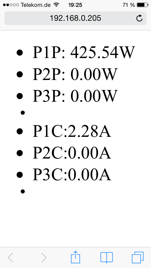

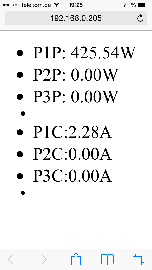

Cool,
das sieht ja schon richtig gut aus.
Das "i" Tüpfelchen wäre jetzt noch die Listenpunkte zu entfernen.... :schluck:
