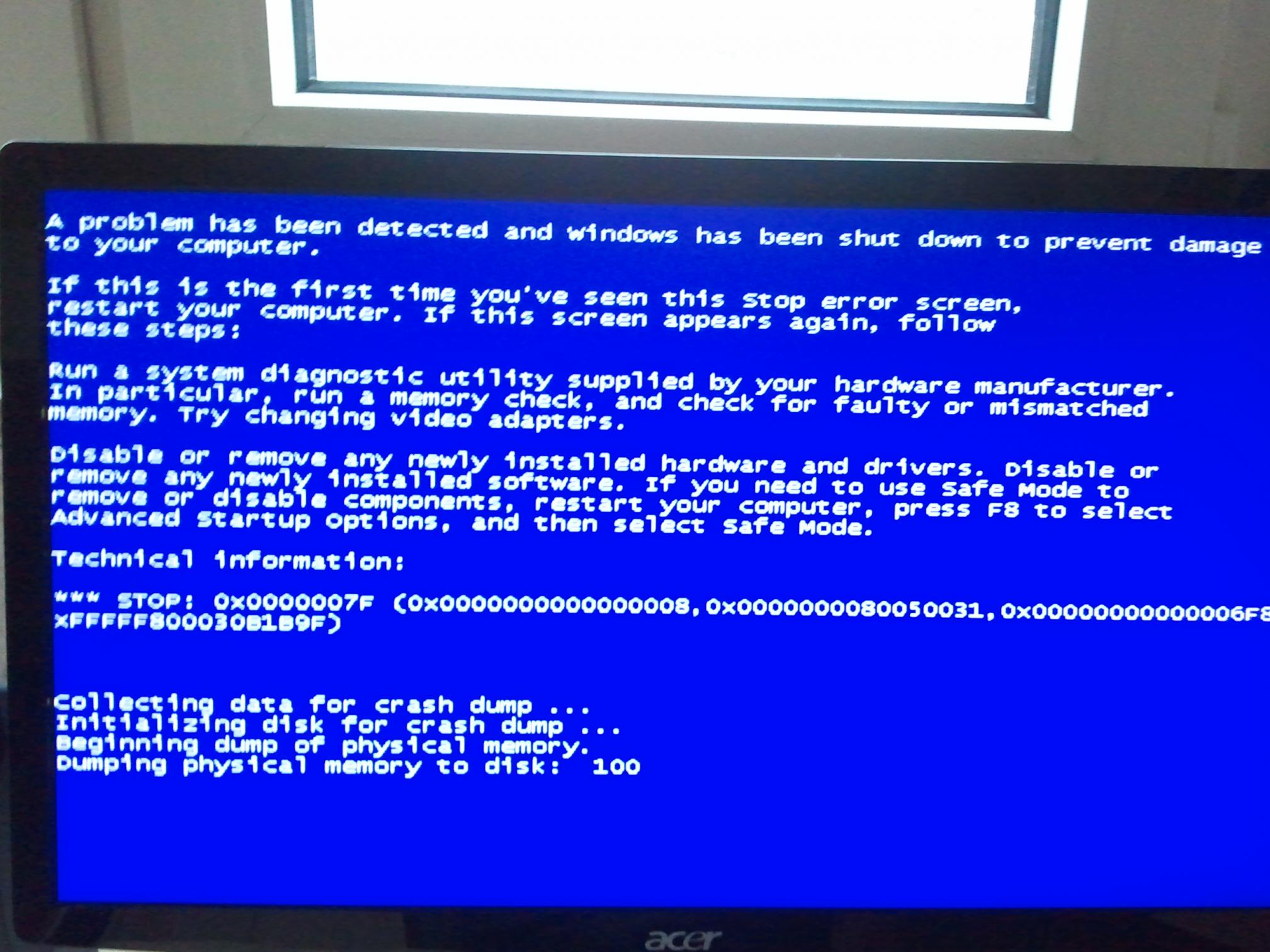

Ernsthaft, wie CPat schon geschrieben hat, schreibe dir beim nächsten Absturz den Fehlercode auf und poste ihn hier.

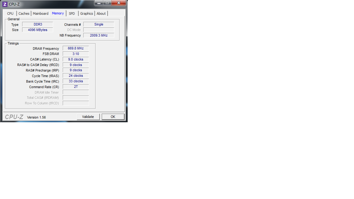

Ehrlich gesagt klingt das eher nach falschen Einstellungen für den Ram. Selbst wenn das ein Chinakracher NT ist, sollte es den PC wenigstens im Idle (Surfen) einigermaßen mit Strom versorgen können.

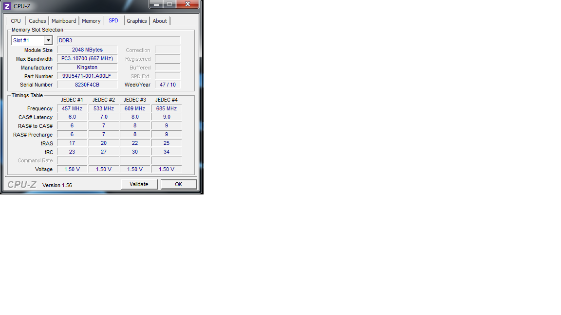

Fehler beim Ram äußern sich dagegen (wie in deinem Fall) spontan und völlig unabhängig von der Situation. Oftmals sind die Einstellungen aus dem SPD des Rams nicht zu gebrauchen, oder werden falsch vom Mainboard übernommen.
So kann z.B. die Ramspannung zu niedrig sein (muss man sehr oft manuell einstellen) oder die Latenzen ebenfalls zu niedrig.
also ich wollte Memtest laufen lassen. Hab des vier mal aufgemacht weil da stand, das des Programm nur 13.. mb testen kann. Und beim vierten mal auf machen, ist der pc hängen geblieben. Ich schau mal, dass ich mir ein neues Netzteil beschaffe. Ich wusste nicht, auf was man bei einem Nezteil achten muss. Deshalb habe ich mir einfach das zweit billigste genommen mit 750w. =(
Aufjedenfall ist hier mal der Bluescreen. Vielleicht bringt der was, um mein Problem zu lösen.^^

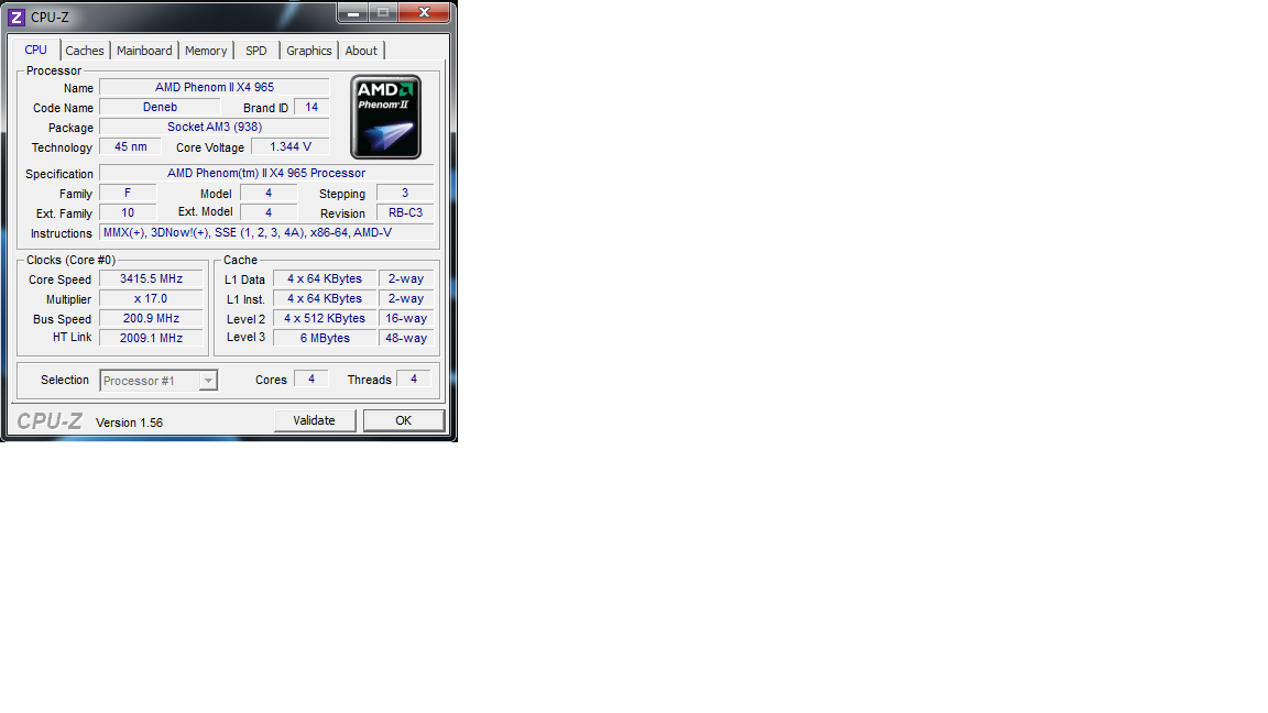

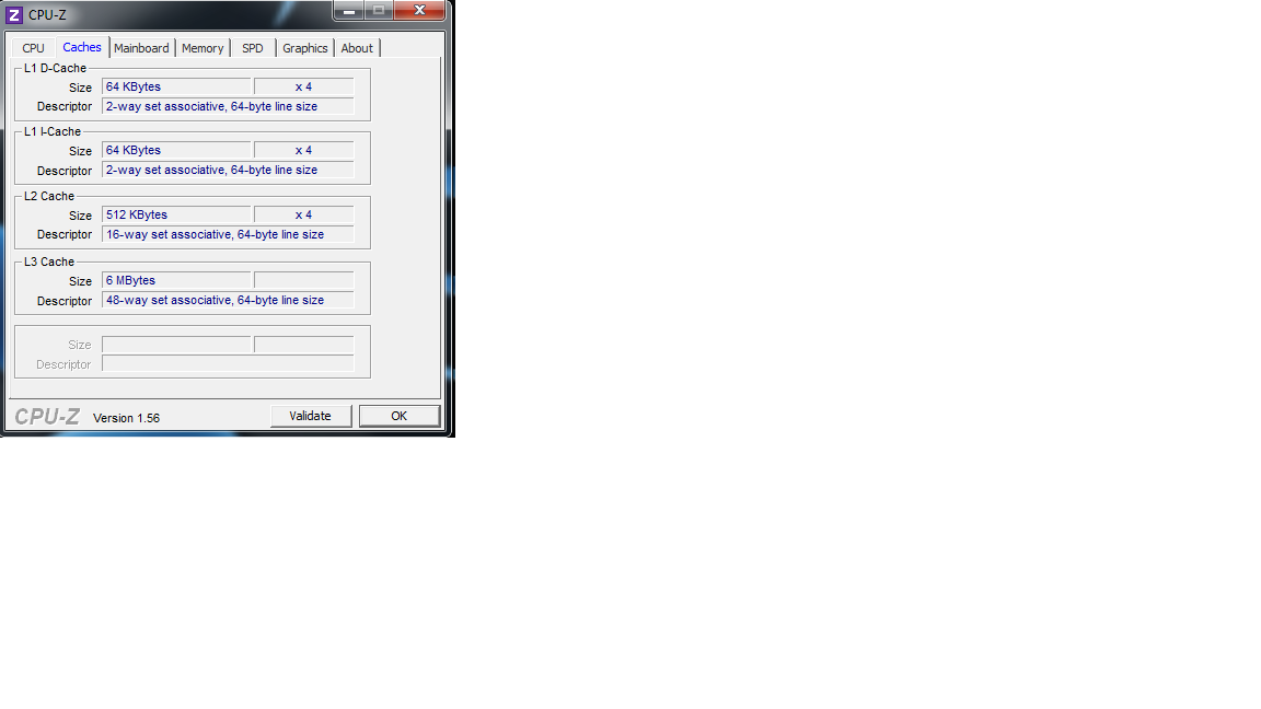

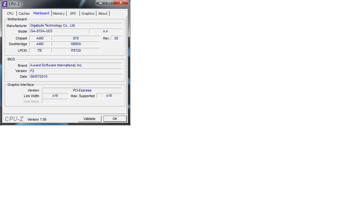

Also ich habe jetzt die einzelnen Screenshots gemacht.
Aber was mir noch aufgefallen ist, dass die CPU immer auf 3.4 Ghz läuft. Ich meine früher war das anders. wenn mein Pc im Ruhestand war, war die Geschwindigkeit so auf 800 mhz.
Vielleicht wisst ihr ja die Lösung.
