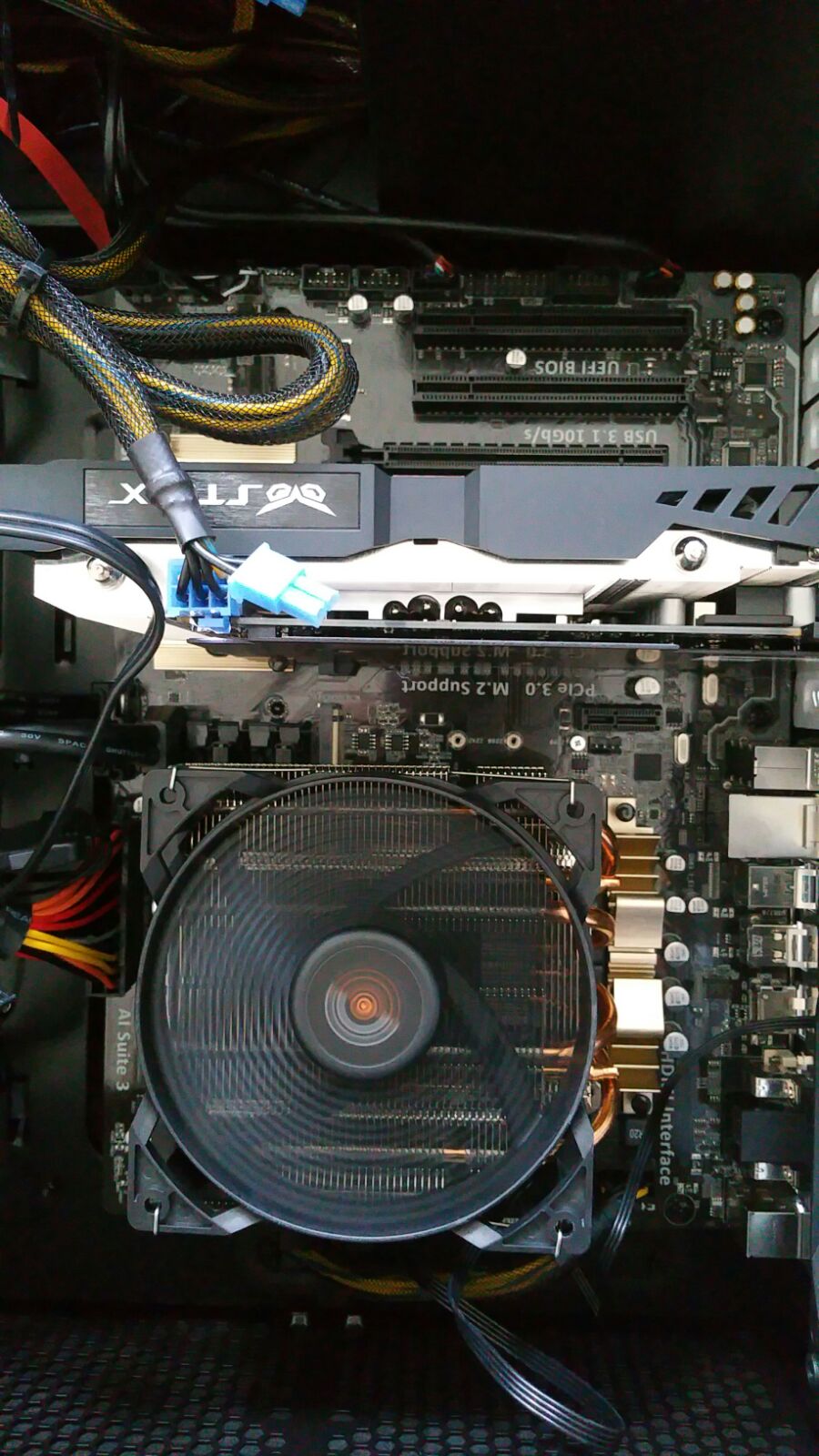

ein Bild vom MB wie alles zusammengebaut ist wäre auch nicht schlecht.

En Bild vom MB
Wir gehen davon aus das alles richtig angeschlossen ist.

CPU Lüfter 4Pin stecker auch am, CPU FAN Buchste vom MB angeschlossen? das kabel verläuft so komisch weg, oder ist das vom gehäuselüfter.
Hast einen Lautsprecher am MB? man kanns leider nicht sehen
bleibt dir nicht mehr über als die Null methode zu probieren ohne Lautsprecher auch bischen doof.
versuch den PC ohne USB / HDD / GPU zu starten solang es keine XEON CPU ist. bildschirm am MB anschließen.
