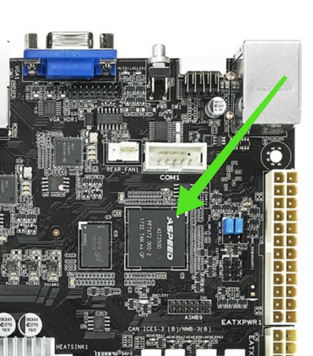

Skysnake schrieb:
Also wenn ich das Manual richtig verstanden habe ist der BMC wohl ein Hardware Modul, muss ich mir aber nochmal in Ruhe anschauen.
Nein, der BMC Chip ist der Aspeed AST2500:
Das Modul ist nur eine Art Hardwareschlüssel. Verbraucht also noch mal extra Strom. Oder der Strom läuft durch das Modul und dann erst zum Aspeed. Das wäre dann ein physischer Schalter. Das wäre dann geil.
Ja ist die Frage...
Vielleicht schreibe ich mal ASUS an. Dann kann ich auch mal schauen ob meine Kontakte noch existieren.
