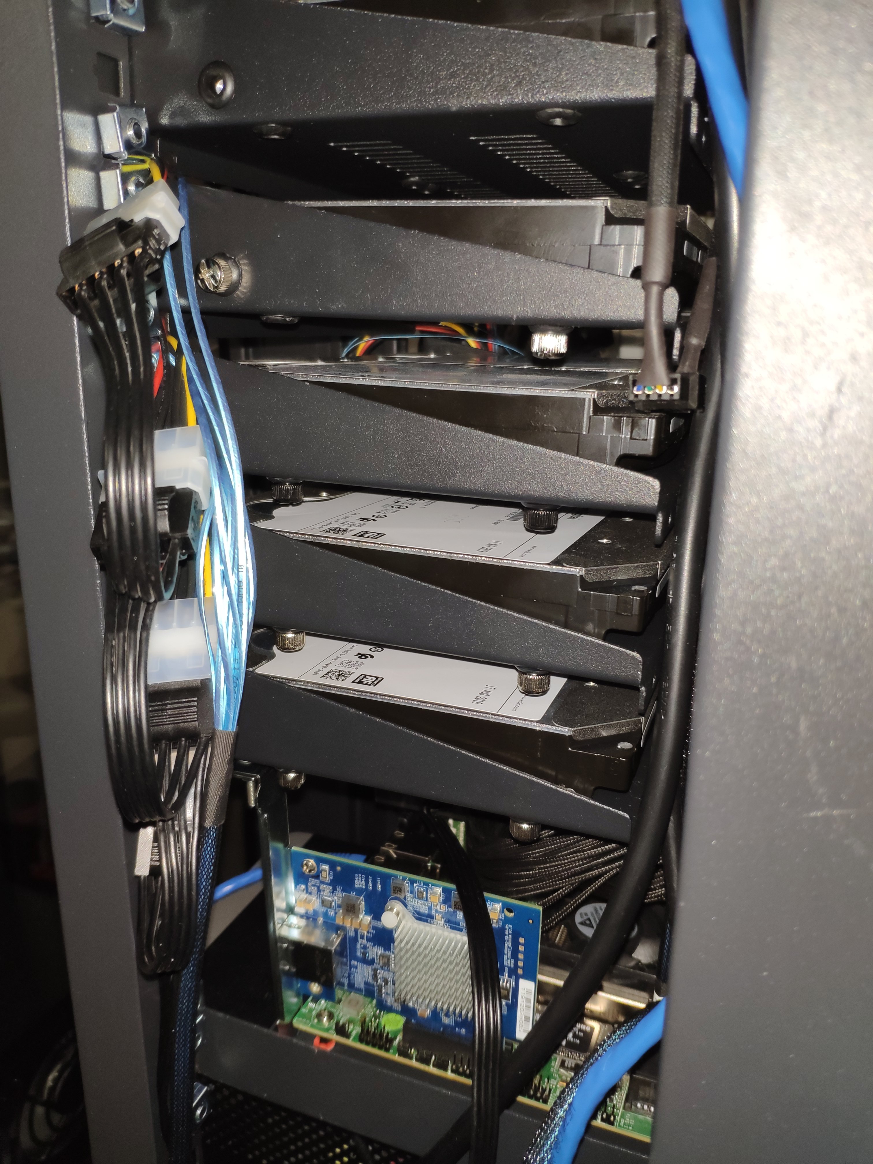

Auch der nachbestellte Fachboden ist gekommen, so dass ich alle Böden für die 10 Platten fertigstellen konnte. Angeschlossen habe ich aber erst mal nur 8 mit den zwei CABLEDECONN Mini SAS Kabelpeitschen. Die letzten beiden Platten brauche ich erstmal nicht.
Beim Einstecken der 10G Karte musste ich allerdings feststellen, dass das eine ziemlich wackelige Angelegenheit ist. Also habe ich mit einem Winkel die Slotblende an dem Loch des Fachbodens darüber befestigt. Ist ein bisschen schief, aber eine PCIe Buchse bietet genug Spiel, so dass das kein Problem darstellt. Vielleicht hat ja jemand eine Idee wie man das schicker umsetzen könnte. Meine Idee wäre jetzt nur ein etwas breiterer Winkel und die Löcher so bohren, dass die Karte gerade sitzt.
Von der Seite sieht man links die Mini SAS Kabelpeitsche mit den Stromanschlüssen:

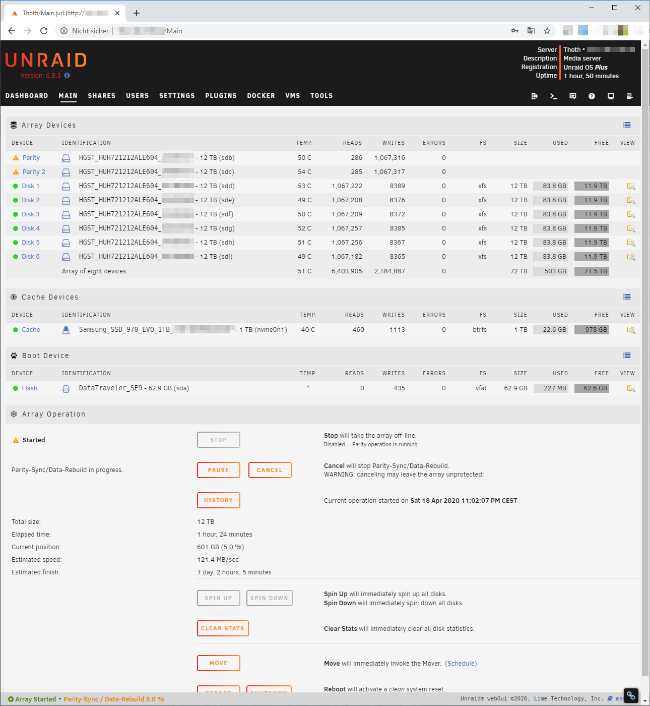

Dann habe ich mit dem Unraid Tool den USB Stick vorbereitet, eingesteckt und fertig. Alles lief ohne irgendwelche Treiber installieren zu müssen. Auch die 10G Karte. Das kann nicht mal Windows. Nach wenigen Sekunden war Unraid dann "installiert" (kopiert sich ja nur in den RAM) und der Webclient stand bereit. Nach Kauf der Plus Lizenz (bis zu 12 Laufwerke), habe ich mich auch gleich an die Einrichtung gemacht: Parity Laufwerke festlegen, formatieren, Parity Rebuild starten, Cache festlegen und die ersten User und Shares habe ich auch schon angelegt. Hier mal die Übersicht aus Unraid:
Die Temperaturen sind nicht die kühlsten, aber die Ultrastar sind für bis zu 60 Grad ausgelegt. Außerdem ist das jetzt die Maximallast, da gerade der Rebuild läuft. Im Normalbetrieb sollten die Temperaturen deutlich besser ausfallen. Ein Update dazu folgt dann noch. Solange der Rebuild läuft, mache ich auch noch keine Kopiertests oder ähnliches.

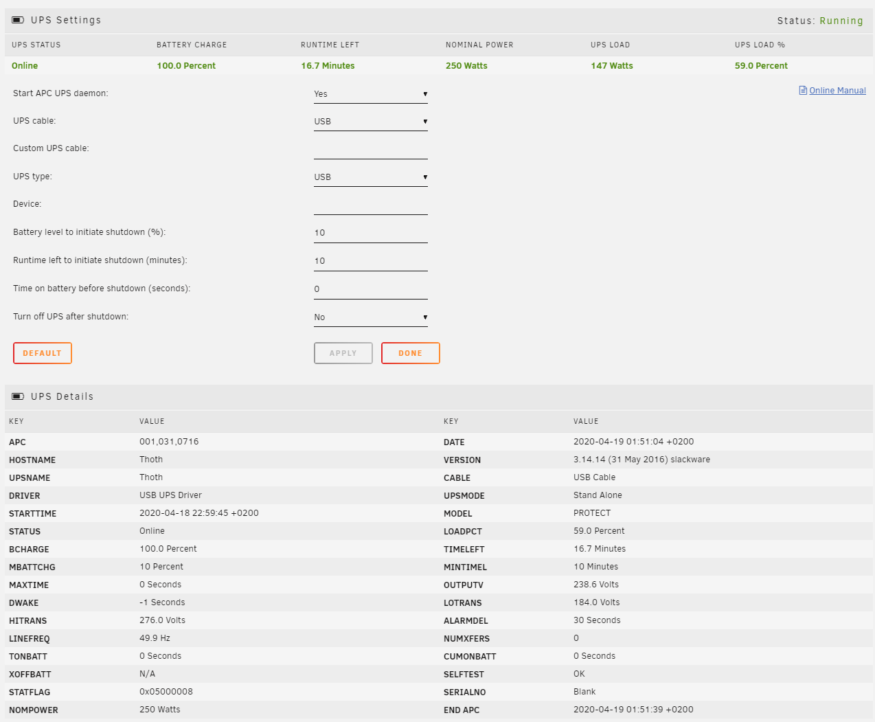

Die USV hatte ich bereits zu Anfang per USB angeschlossen und nach der Aktivierung des Daemons war auch diese mit allen technischen Daten sofort nutzbar (aktuell ist da auch das alte NAS angeschlossen, daher der hohe Load):

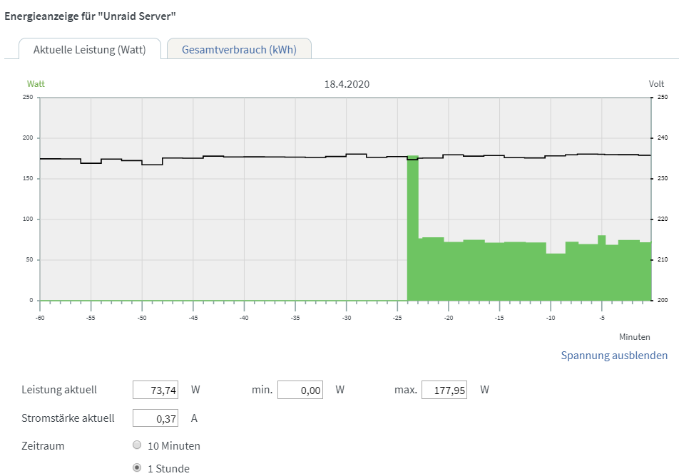

Der Stromverbrauch liegt übrigens während dem Rebuild bei 74W. Also vergleichbar mit dem Verbrauch der 8-Bay DS1815+ (die allerdings ohne 10G Karte). Interessant ist die massive Spitze von 178W beim Hochfahren, die ja bekanntlich durch die Platten verursacht wird und die man bei der Auswahl des Netzteils nicht vergessen darf:
Werden bei Storage Servern die Platten eigentlich zeitversetzt mit Strom versorgt? Wäre ja krass, wenn da 50 Laufwerke gleichzeitig hochfahren würden.
Durch die Ineffizienz des Supermicro Boards werde ich leider nicht in Bereiche vorstoßen, die ich erhofft habe. Auch muss ich noch mal genau ausmessen was die 10G Karte ausmacht bzw werde diese mit der Synology Karte und einer LR-LINK 6880BT vergleichen. Sollte ich bei allen durchgehend mit 10W leben müssen (obwohl nicht mal ein Kabel angeschlossen ist), werde ich mir vermutlich doch überlegen auf Link Aggregation zu setzen. Denn eigentlich hatte ich geplant, dass ich per Master / Slave Steuerung den 10G Switch nur dann einschalte, wenn mein Desktop PC hochfährt. Wenn ich dadurch aber nur den Verbrauch des Switches einspare, wäre das ja albern.
