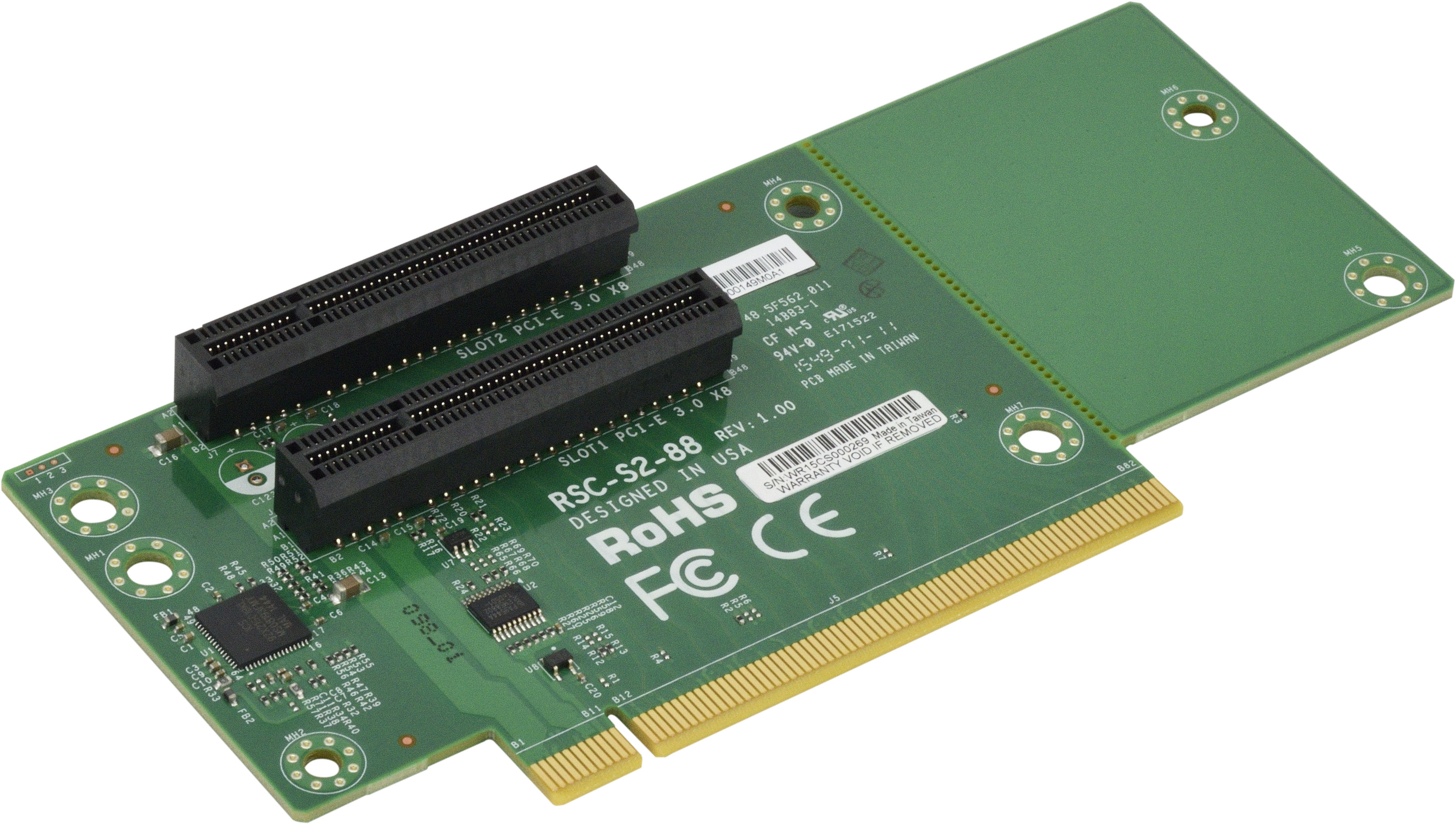

Ich habe übrigens aktuell die beiden Sachen da:
https://www.supermicro.com/en/products/accessories/addon/AOC-SLG3-2M2.php
https://www.asus.com/Motherboards-Components/Motherboards/Accessories/HYPER-M-2-X16-CARD-V2/
Und das habe ich auch bestellt:
https://www.supermicro.com/CDS_Image/uploads/riser_card/rsc-s2-88.jpg

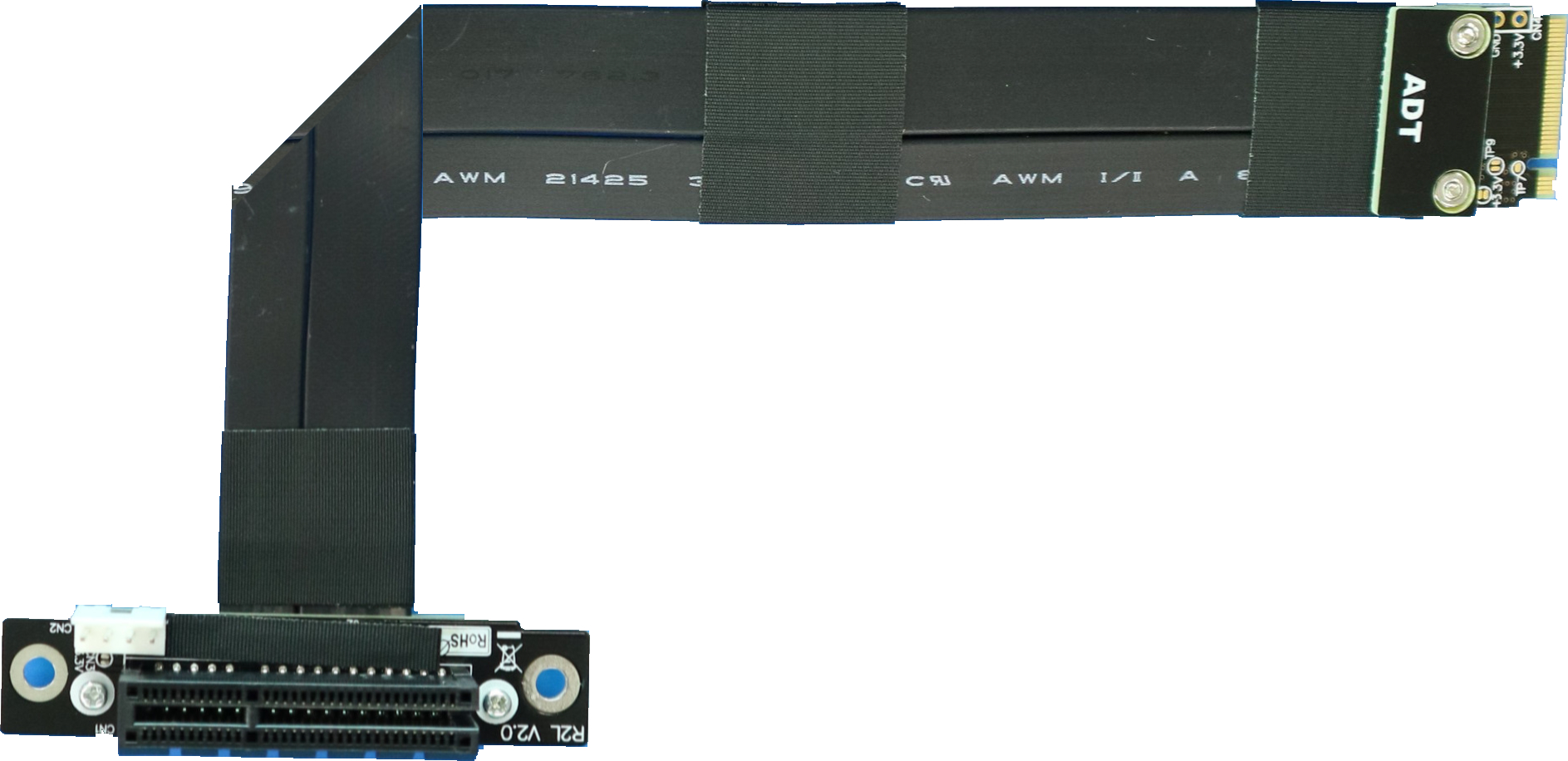

Ich vermute die Asus Karte wird nicht gehen, da mein Board nur 2x x8 kann, aber testen möchte ich es in jedem Fall. Wenn nur ein Dual Split geht, würde ich es so machen:
1x M.2 auf 5x SATA (bereits vorhanden)
1x M.2 NVMe SSD
1x 10G PCIe Karte
Quad Split wäre ein Traum. Dann könnte ich auch zwei NVMe einsetzen. Mit dem ADT Link RS42SL Adapterkabel könnte dann auch die 10G Karte angeschlossen werden:
