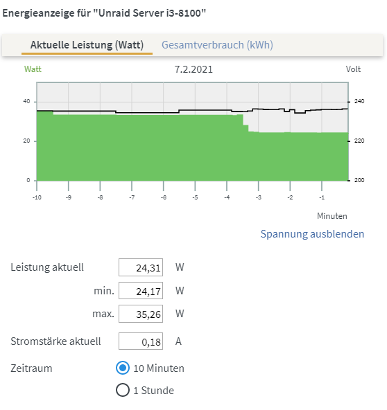

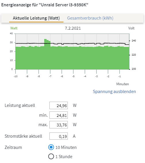

Skysnake schrieb:
Aber 91W TDP... boah zieht der nicht einiges an Leistung bei schwacher Last?
  • Array und Docker aktiv
  • alle 10 Disks im Spindown
Vorher mit i3-8100:
Nachher mit i3-9350K:

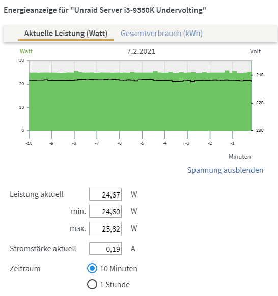

Am Multiplikator habe ich nichts geändert. Läuft also Stock. Ich probiere jetzt mal den Basistakt zu reduzieren. Mal sehen ob das was am Verbrauch ändert.
Auch kann ich jetzt noch mal Undervolting testen. Mein 8100 ist deswegen schon mal abgestürzt.
Falls nicht bekannt:
Mein Verbrauch ist durch den IOCrest M.2 5x SATA Adapter und durch 2 weitere HDDs im Vergleich zu den 20W auf Seite 1 um 4W gestiegen.
EDIT: Also den Basistakt habe ich zwar auf 3,0 Ghz geändert, aber Linux taktet trotzdem die ganze Zeit mit 4,4 bis 4,5 Ghz. Undervolting habe ich noch gemacht, bringt aber nicht viel im Leerlauf:
