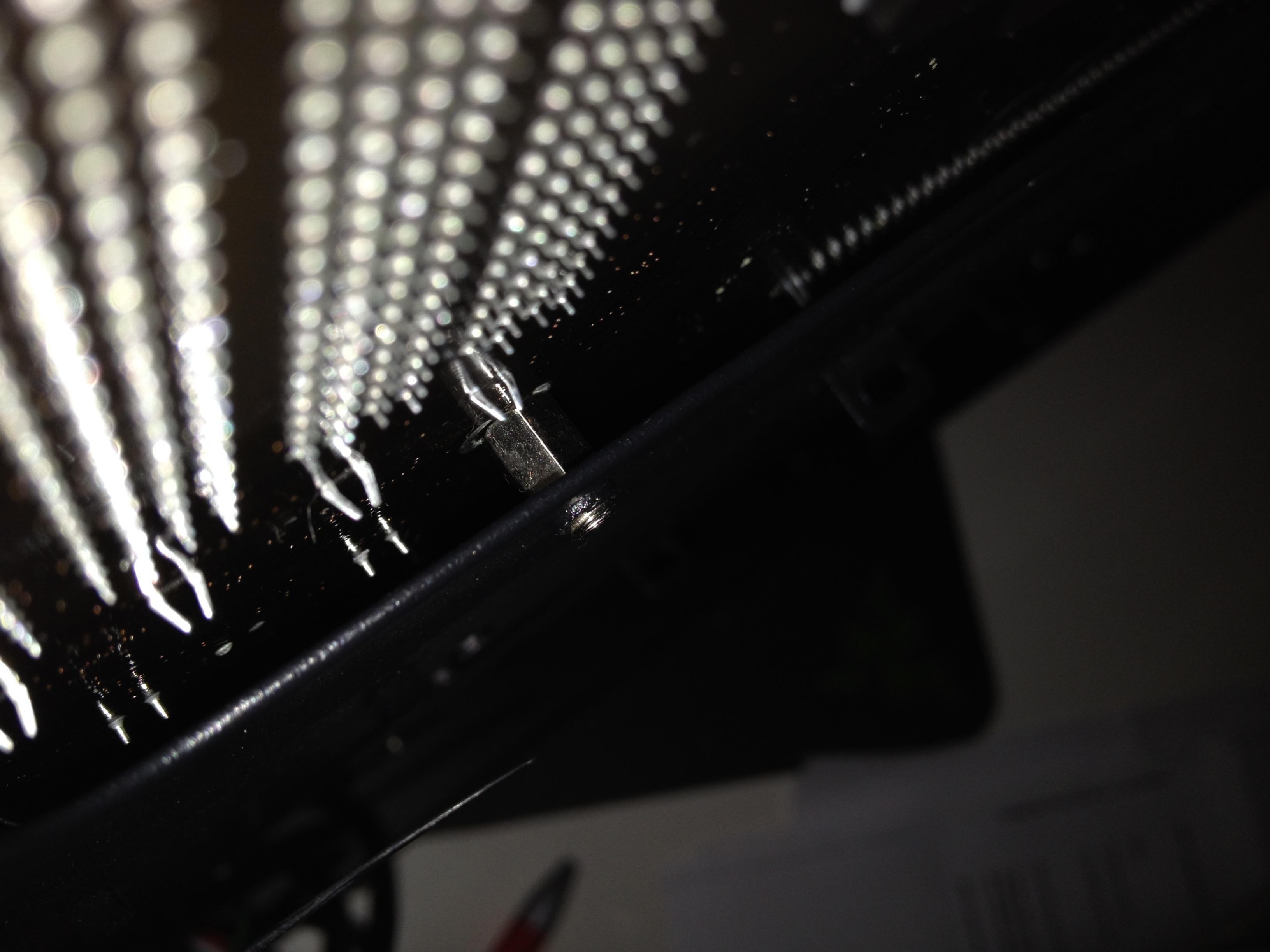

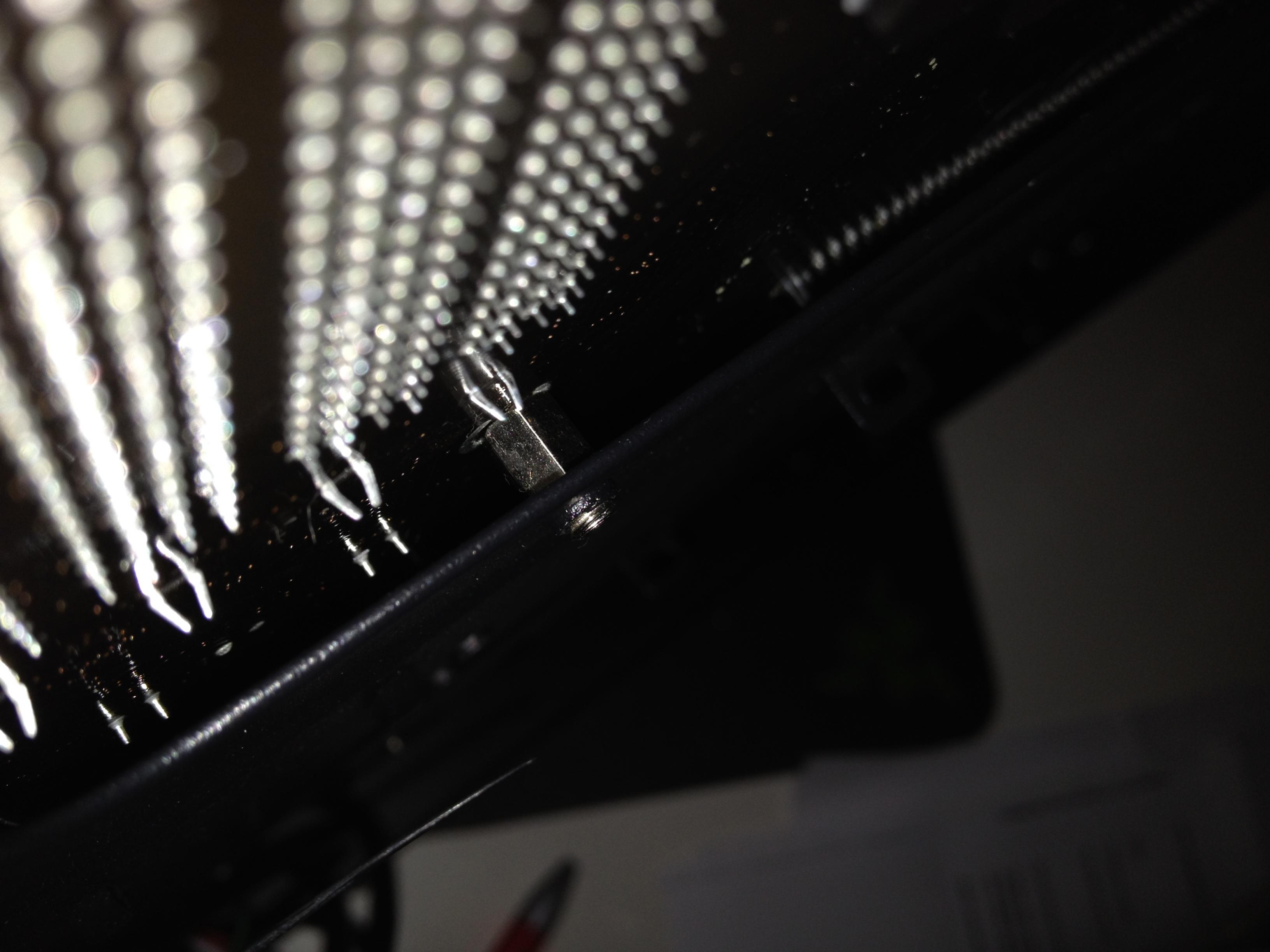

da ist auch keine schraube, weil im gehäuse keine Bohrung vorgesehn war. wo schrauben sind sich auch abstandshalter.

hast du die vorgesehenen schrauben verwendet? auf dem einen bild siehts nämlich aus als hättest du große rändelschrauben genommen, eigentlich ist zwar genug platz, aber mit viel pech kanns trotzdem einen kurzschluss verursachen
Wenn Abstandshalter vorhanden sind (obwohl es wirklich nicht so aussieht:freaky:), dann die üblich Vorgehensweise. Alles ab bzw raus, bis auf Mainboard, Prozzi, Netzteil und einem Ramriegel.
Sind abstandshalter vorhanden. hoffe man erkennts

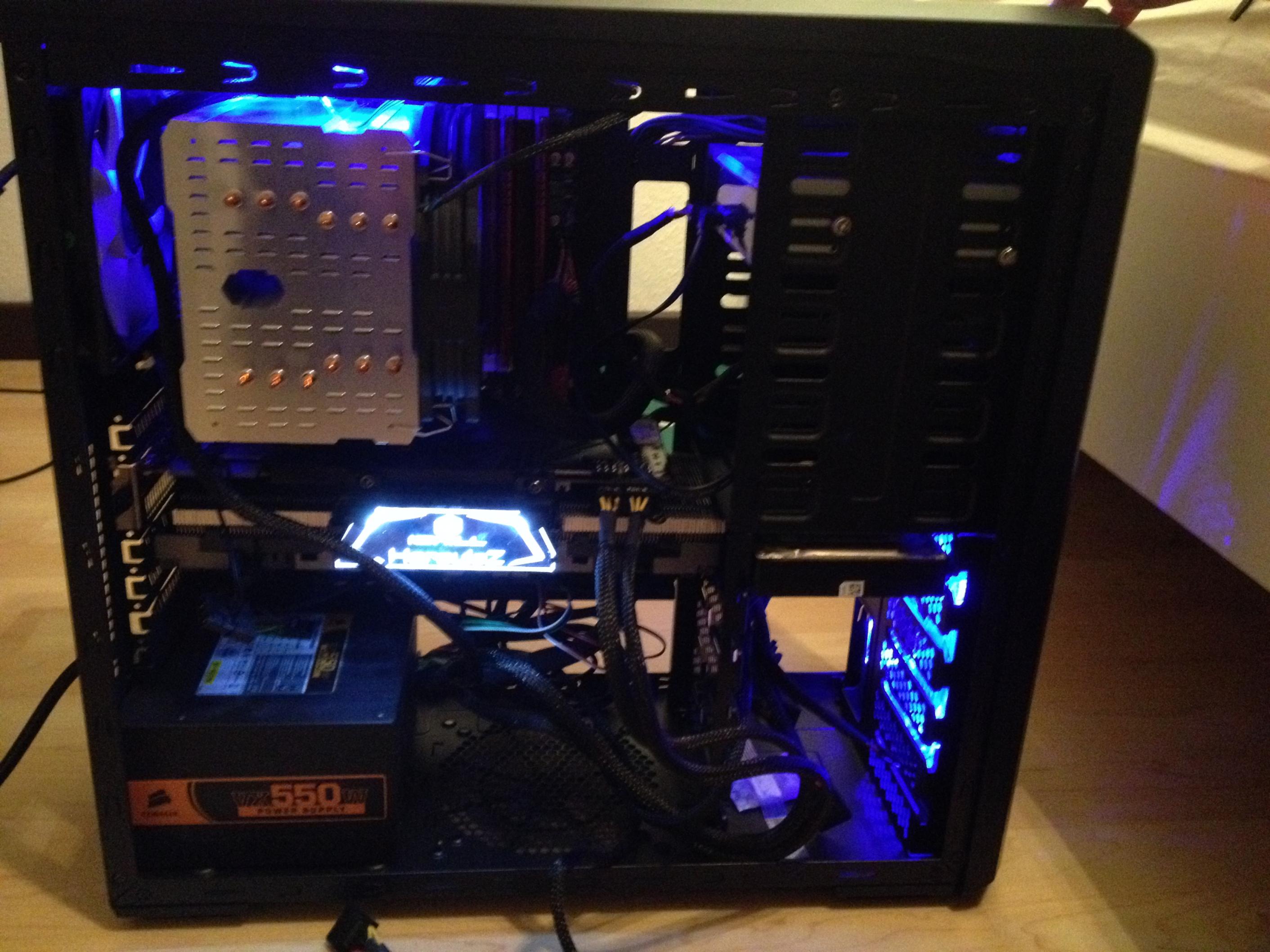

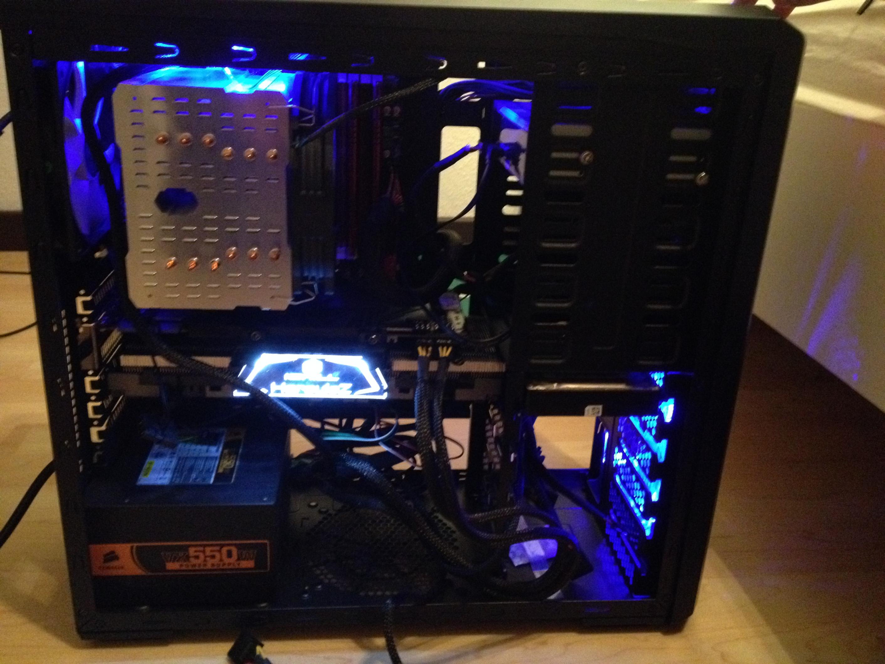

*räusper* und die gesleevte Stromversorgung ? Was hat die am "Chassis Fan" Anschluß zu suchen ? ;) Links neben den Dual-BIOS Bausteinen mit dem Bapper drauf.
Wers genau sehen will BILD 4 !!!
Hätte mir doch mal alle Bilder ansehen sollen...runter mit dem Stecker!!!
OOOOOOOHHHHHHHHHHHHHHHHHHHHHHHHH GGGGGEEEEEIIIIILLLO
der *räusper* war gold wert!!!!!!!!1
