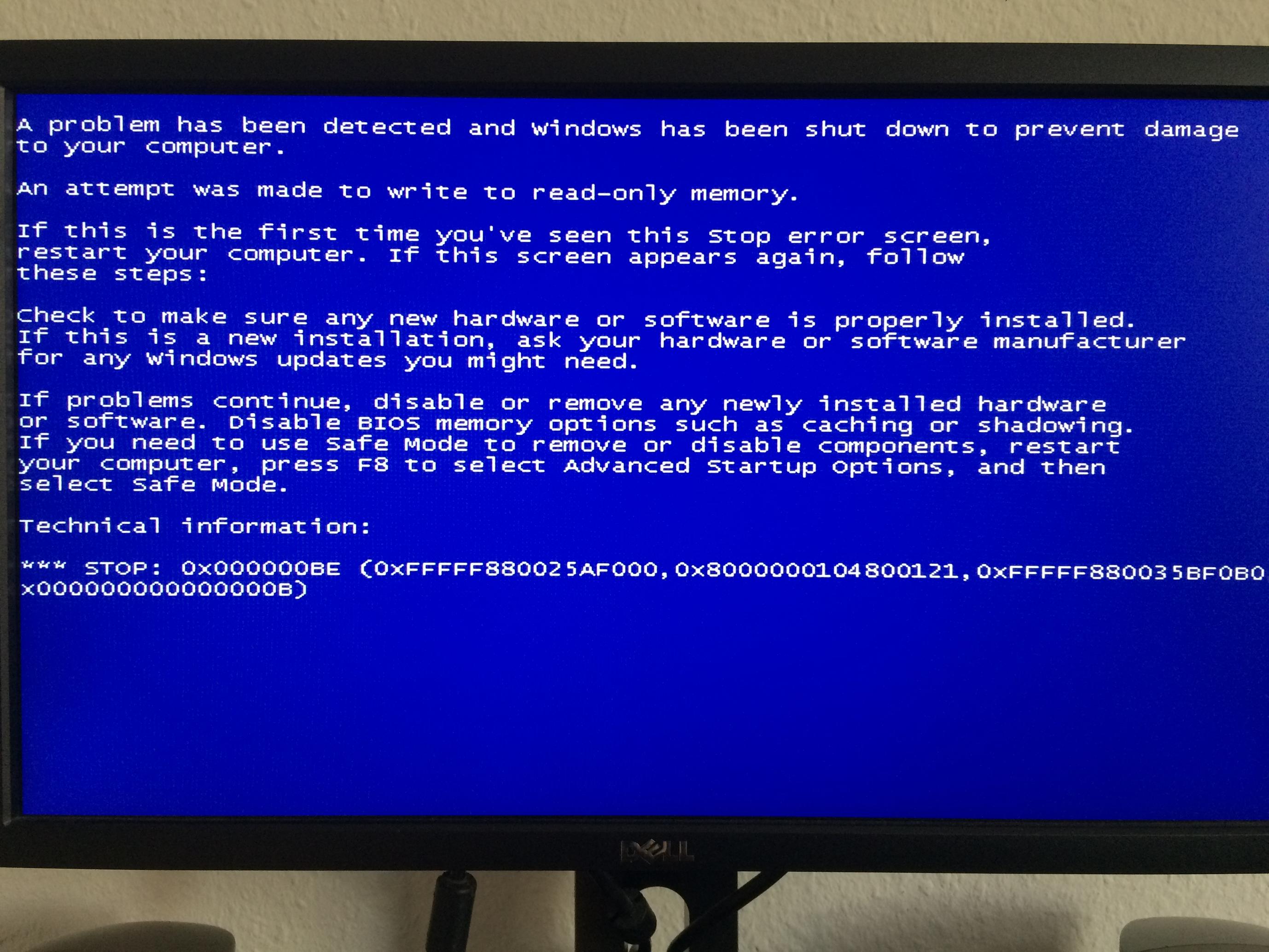

So, also ein Problem scheint der eine RAM-Riegel zu sein. Wenn der weg ist, kam ich ins BIOS. Hab dann versucht Windows 7 von der Festplatte zu starten, aber dann kam folgender Bluescreen:
Haha, die gesamte Hardware ist neu. Gut, muss ich Windows neu installieren, das ist ok. Als ich dann aber nochmal ins BIOS bin, ist das Bild eingefroren. Hab dann ein CMOS-Reset gemacht und wieder ins BIOS, diesmal ohne einzufrieren. Dann aber nach dem Neustart schwarzer Bildschirm. Tja, und nu? Bin etwas verzweifelt. :(
Schick beide Ram Riegel zurück, scheinen defekt zu sein oder die Einstellungen im BIOS für den Ram scheinen nicht korrekt zu sein. ;)

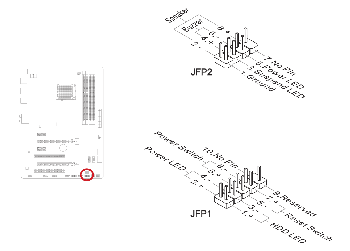

2.) Zusammengehöhrige Kabelstecker, vom Frontpanel kommend, sollen bei deinem Mainboard auf dem Pin-Sockel wagerecht NEBENEINANDER stehen.
- Die Beschriftung der kleinen Stecker soll in der oberen Pin-Reihe nach oben weisen, in der unteren von unten lesbar sein.
- Schwarze Kabel sind immer Masse (-).
Check das mal.

@Sylvester
Das mit dem Frontpanel ist erbsenzählerei, er kann auch alle kabel abziehen und den schalter falschrum an das Frontpanel anschließen, geschaltet bleibt geschaltet :p Die Dioden würden eben nicht leuchten beim falschrum anschließen, weil sie nur eine Durchlassrichtung haben aber rein an der Funktionalität würde sich nichts ändern ;)
Zu mindestens meinen Boards war das schnuppe ob eine LED dran hing oder nicht.

Tut mir leid, habe das mit den nicht leuchtenden LEDs überlesen. Damit hast du natürlich recht, bin davon ausgegangen das er das Frontpanel richtig verkabelt hatte.
Ich hoffe das reicht als wiedergutmachung :D :
JFP1 unten, JFP2 darüber
@Phneom.
@ursblank.
Gut gemachte und eindeutige Grafik. Für so manchen, nicht so erfahrenen Selbstbauer, eine weitere echte Hilfe.
Grüße,
Sylvester
Danke, die Grafik ist aus dem MB-Handbuch, an die ich mich gehalten hatte. Bei mir war Plus und Minus des Power-LED vertauscht, jetzt geht es :)

Bluescreens sprechen doch aber schon bisschen für RAM-Fehler, oder? Soll ich die einfach mal zurück schicken?

Um den/ die RAM zu testen, nur mal einen Riegel wechselweise einstecken (Slot egal).
- Was ändert sich?
Auch hier beachten: Dich vorher dich immer erden. Alle Eingriffe in den PC NUR bei gezogenem Netzstecker. Die goldene Kontakleiste des RAM oder die Chips nicht mit nackten Fingern berühren.
