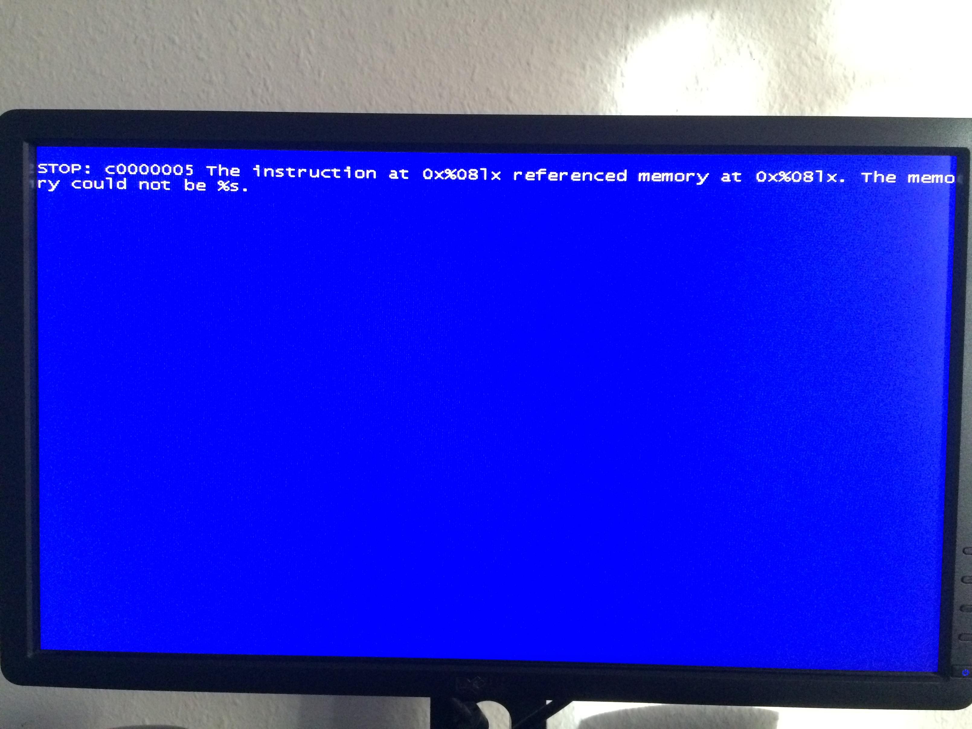

ARGS... Ich habe den neuen RAM bekommen, aber immer noch Probleme. Ich fass es nicht. Nach dem Einbau des neuen RAM und Einschalten des PC ist brav das BIOS gestartet mit der Meldung, dass neue Hardware gefunden wurde. Wusste jetzt nicht, ob ich da etwas einstellen sollte, habe also nur geschaut, ob alles erkannt wird und dann einen Neustart durchgeführt. Windows versucht beim Hochfahren etwas zu reparieren und dann kriege ich einen Bluescreen. Dann habe ich mal einen externen DVD-Player mit der Windows-DVD angeschlossen, weil vielleicht etwas mit der Windowsinstallation nicht stimmt und dann kriege ich diesen Bluescreen:

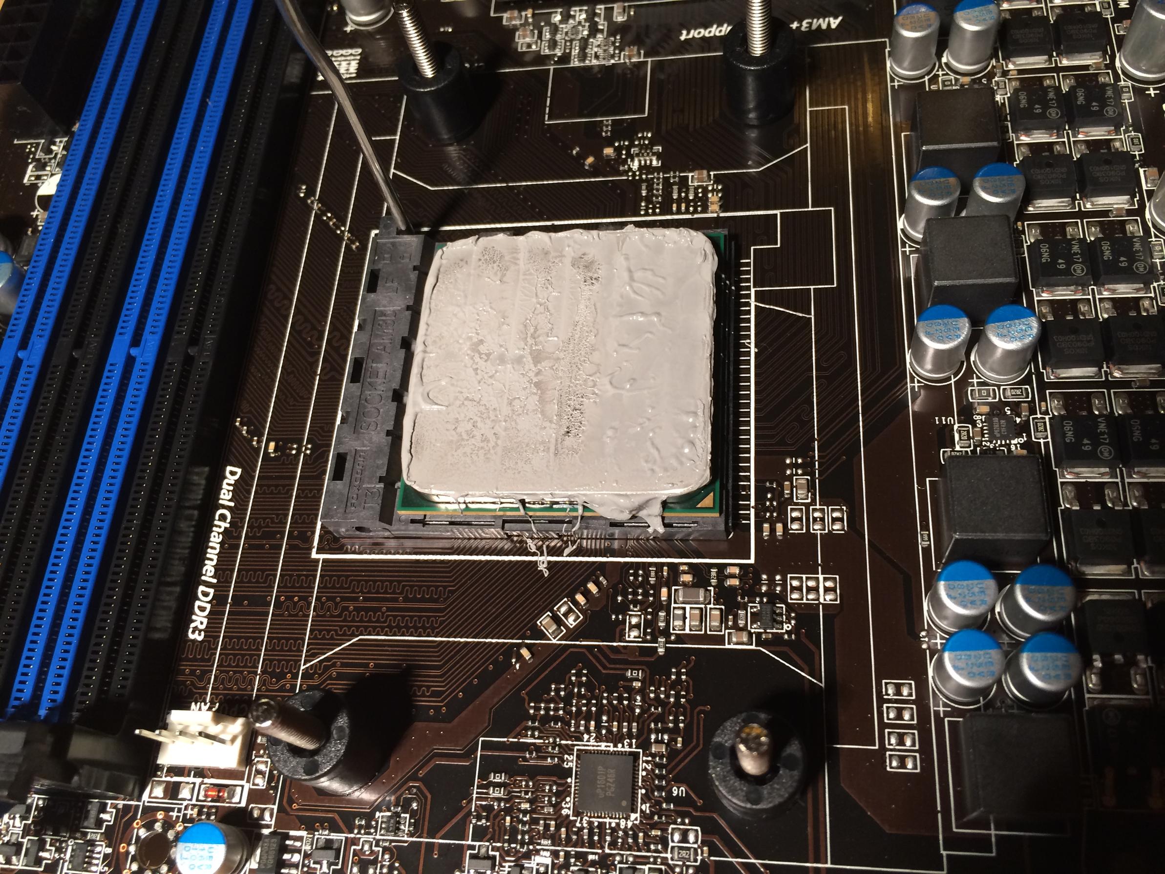

Hab alles nochmal ausgebaut. Ich habe festgestellt, dass etwas Kühlpaste zwischen CPU und Kühler hervorgetreten ist, siehe Bild. Ist das schlimm? Leitet die? Kann ich die mit etwas Alkohol (keine Ahnung, Nagellackentferner oder so) entfernen?
Sorry, aber was ist DAS denn? Ne Schlammlandschaft? Und warum steht der Verschlusshebel hoch?
Also: Hebel runter, die CPU abwischen, eine "Erbse" neuer WLP in die Mitte, fertig.

Zuviel WLP, wie bei dir, ist schlecht weil diese dann isolierend wirkt!
Paradebeispiel für zuviel WLP drauf getan nach dem Prinzip: Viel hilft viel :D
Mach das Ding sauber. Einfach mit spiritus abwischen und die kleckerei vorsichtig mit Wattestäbchen entfernen.
Eine Erbsengröße WLP in die Mitte der CPU ( verstreichen ist veraltet und bewiesen schlechter), kühler montieren und nicht nach aufsetzen anheben.

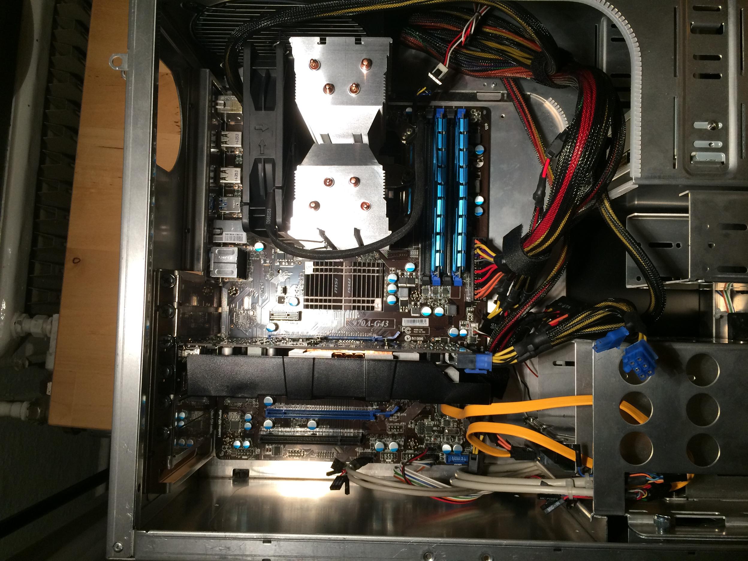

Foto vom inneren wäre am besten.

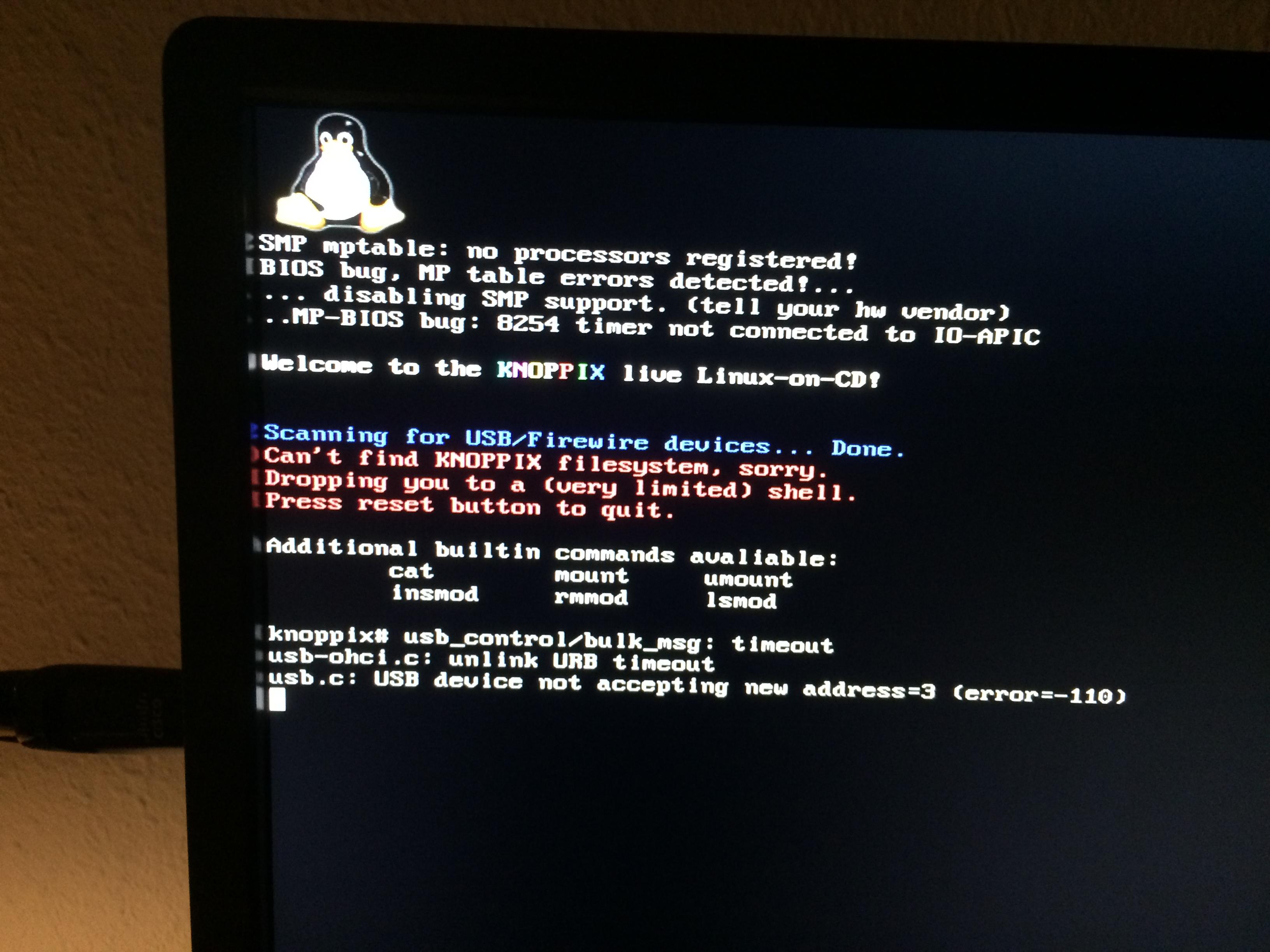

Ja stimmt, ich dachte, viel hilft viel. Ok, habe neue (weniger) Paste drauf und alles wieder zusammengebaut und CMOS gelöscht. Tatsächlich gefriert der PC jetzt nicht mehr. Dann habe ich die Windows-DVD reingetan und beim loslegen, gab es einen Bluescreen. Dann habe ich eine Knoppix-CD versucht, habe aber folgende Meldung bekommen. Ein BIOS Bug und das externe DVD-Laufwerk wird nicht angenommen.
Hier noch ein Bild vom PC, man erkennt jetzt aber nicht so viel, finde ich:
Edit: Das Knoppix ist sehr alt, ist das ein Problem?
Sieht auf den ersten Blick gut aus. ;)
Eine "unwichtige" Sache: Den Lüfter vom Kühler umdrehen damit er nach hinten raus bläst und nicht rein.

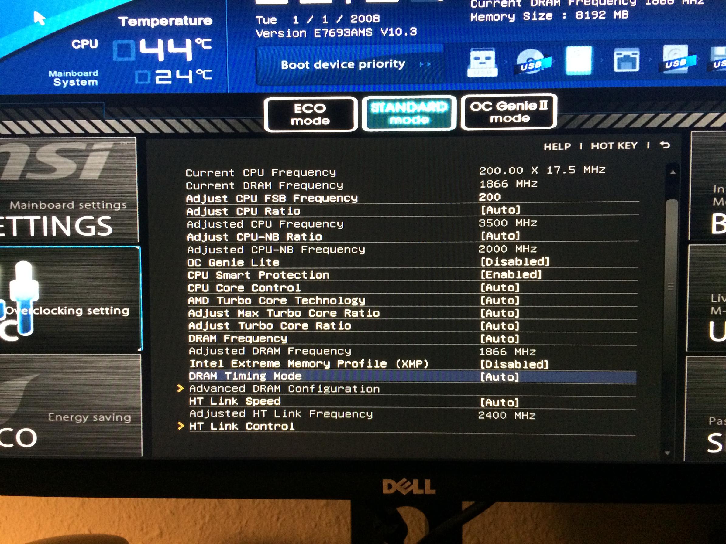

Im UEFI mal die Ram Config Fotografieren und Posten, vielleicht stimmen simple die Timings nicht und daher kommen die Fehler.
Ansonsten ja knoppix dürfte zu alt sein. Lubuntu / Ubuntu in der aktuellen Fassung sollte booten, am besten kannst du dir einen Stick via UNetbootin erstellen oder simple eine aktuelle Linux Iso brennen.
Wenn das ohne Probleme hochstartet könntest du noch direkt pro Riegel eine Nacht Memtest86+ durchlaufen lassen.

Gut das du noch ein Bild gemacht hast.
Sieht noch nicht gut aus im PC.
- Der CPU-Lüfter ist auf der falschen Seite. So erzeugst du einen Wärmestau im PC. Bitte umdrehen und so montieren das Frischluft durch den Kühler zur Rückwand hin geblasen wird. Hier ist dir ein Denkfehler passiert. Der obere Lüfter, ebenfalls immer rausblasend zu montieren, kann den Temperaturhaushalt im PC nur unterstützen.
- An deiner Grafikkarte HIS Radeon R9 270X fehlt evtl. der zweite 6-Pin Stecker ?. Unten rechts im Bild.
- An der Gehäuserückwand fehlt der für die Temps so wichtige hintere Gehäuse-ENTlüfter. Bitte nachrüsten
oder den von oben nehmen. Das darf sich dann "Airflow" nennen!
Als "Strafe" solltest du das alles nicht sehen. Eher als Lehrgeld. Was du in der kurzen Zeit gelernt hast, nimmt dir keiner wieder weg.

Lüfter ist ummontiert. An der GraKa ist nur ein 8-Pin-Stecker vorhanden. Ich war aber grad auf der Webseite vom Hersteller und da steht als Mindestanforderung ein Netzteil mit 500W. Ich habe aber nur ein 400W-Netzwerk (weil ich mich an die Gamestar-Empfehlung gehalten habe, wo steht, dass 400W mehr als ausreichend seien). Mist.
Wo kann ich denn die RAM Configs vornehmen? Hab schon im Netz danach gesucht, aber nicht wirklich was gefunden. Ich hätte das jetzt im Overclocking-Bereich vermutet. Unter DRAM-Timing-Mode kann ich nur Autormatisch oder Linked oder Unlinked einstellen.
