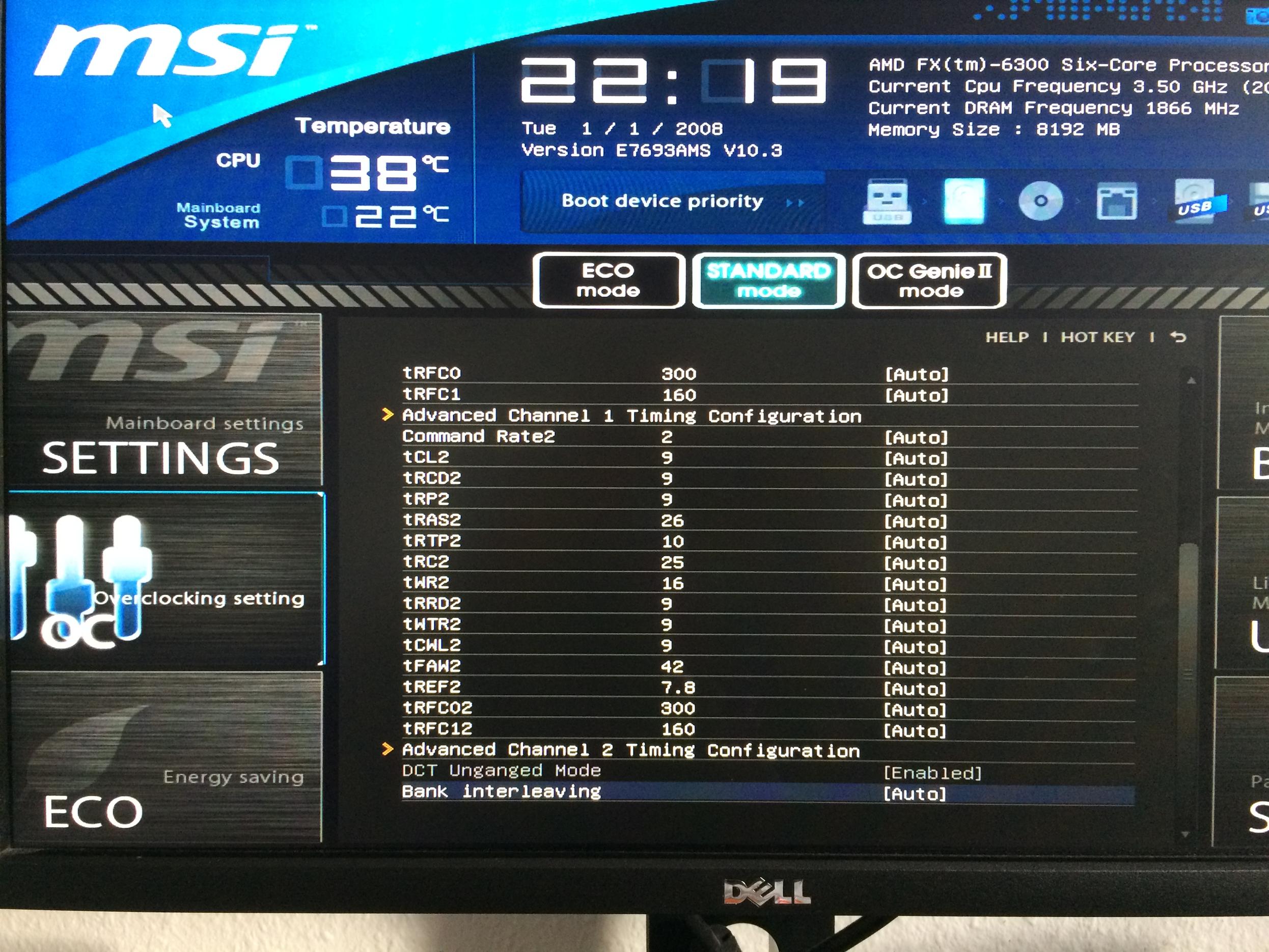

Habe übrigens die RAM Configs gefunden:
Es handelt sich ja um CL10-10-10-30-RAM. Wenn ich das richtig verstehe, ist das in meinem BIOS falsch. Bei vielen Parametern weiß ich aber nicht, was sie bedeuten. Einfach auf automatisch lassen?
ist soll:
CL 9 10
tRCD 9 10
tRP 9 10
tRAS 26 30
tRC ?
tWR ?
tRRD ?
tWTR ?
tCWL ?
tFAW ?
tREF ?
tRFC02 ?
tRFC12 ?

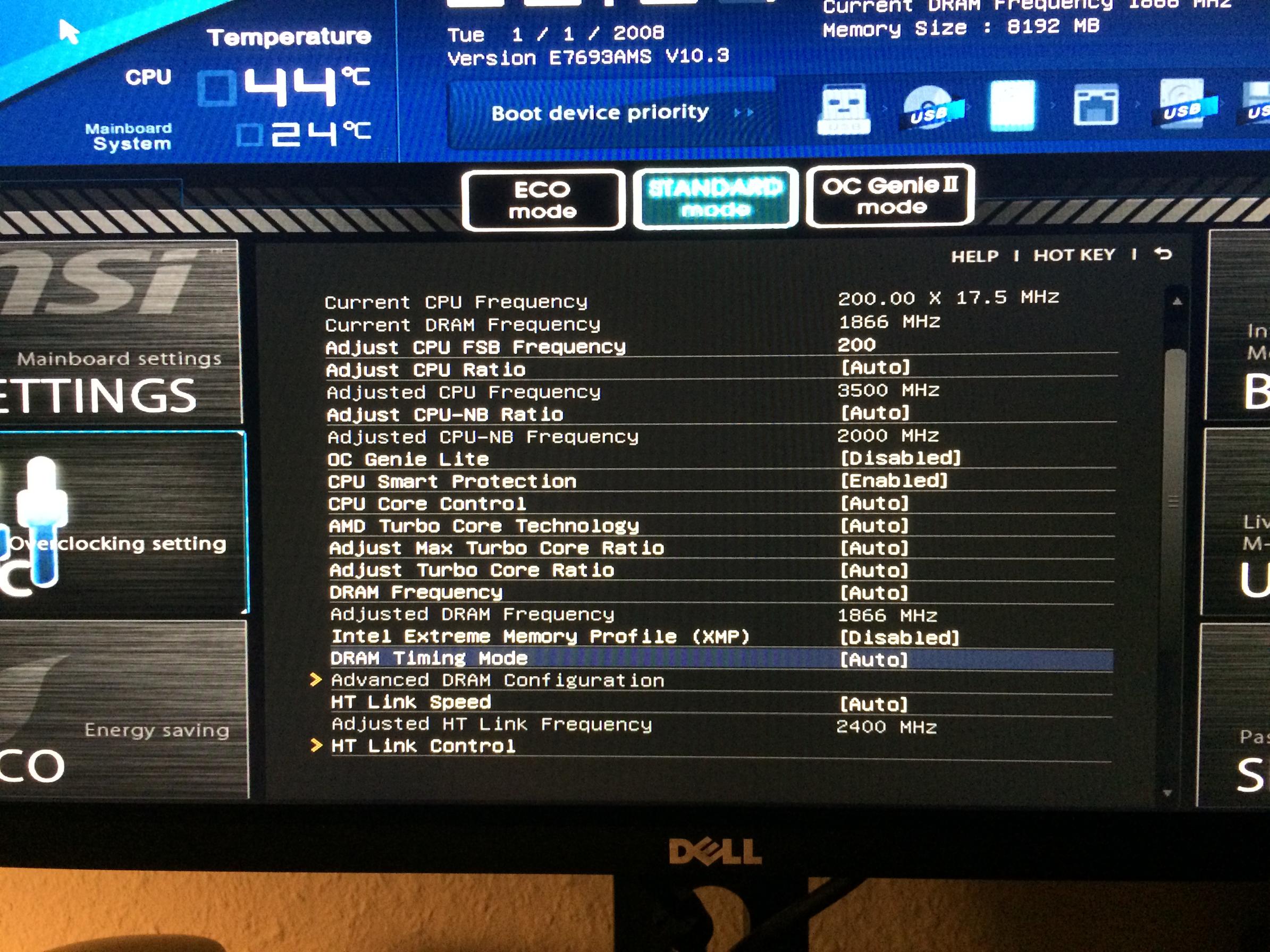

Moin auch.
Laune des TE nähert sich dem grünen Bereich?,
Du bist in BIOS,
CPU = 44Grad im Idle,
RAM wird erkannt.
= DAS sieht jetzt gut aus.
400 Watt be quiet! Pure Power L8 Netzteil für die 270X = O.k.
- Hier wird von den Graka-Buden immer mehr empfohlen, damit es auch mit den billigen "Chinaböllern" läuft.
RAM: Diese 4 Ist/Soll- Werte noch manuell anpassen.
tCL2 9 10
tRCD 9 10
tRP 9 10
tRAS 26 30
Wenn dann alles nun mit korrekten Timings läuft mit Prime95 + hwInfo nochmal gründlich durchtesten nicht das es da noch böse Überraschungen gibt ;)
Jo mach ich. Vielen lieben Dank an Euch alle! Ich hätte echt nicht gewusst, wie ich das alleine hätte hinkriegen sollen.
