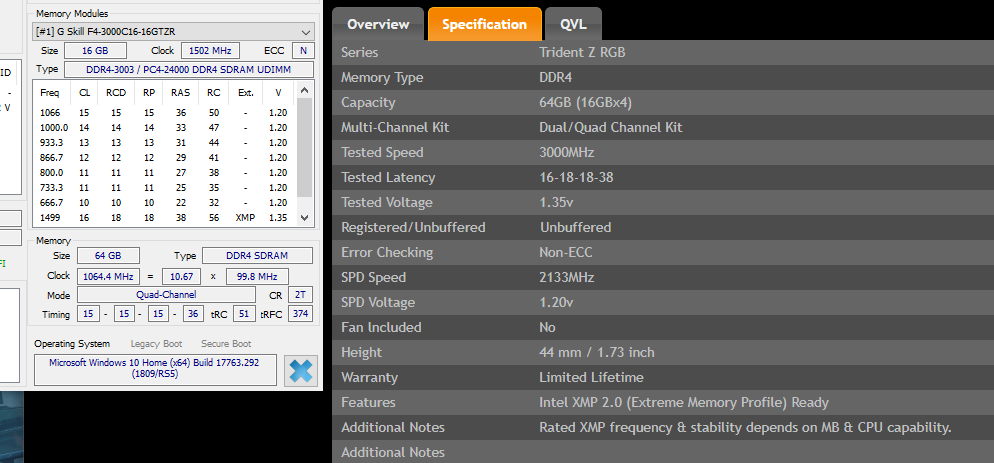

Parallel zu euren Kommentaren ist mir gerade etwas aufgefallen.
Die Timings, die HWiNFO ausliest unterscheiden sich von den Herstellertimings.
Vielleicht stimmen da auch noch andere dinge nicht. Verstehe nicht alles was HWiNFO da ausließt.
Ist es möglich, bzw. ist es sinnvoll die Timings manuell im BIOS zu ändern?

> Ok sry. Ich komm nicht ganz mit. XMP Profil? RTT-Werte? ProcOdt?
Dein RAM wird vom Board mit bestimmten Timings und Frequenzen / Ansprechzeiten betrieben. Diese waren bei Auslieferung nicht super Ideal für den Ryzen, daher muss man im BIOS ein sogenanntes XMP Profil einspielen und laden, welches optimale, erst später nach Ryzen Release festgestellte werte in dein BIOS einträgt und entschieden zur Stabilität beiträgt.

Der Leserartikel bezieht sich zwar auf OC jedoch enthält er wertvolle Infos darüber wie man Instabilitäten beim RAM erkennen und beheben kann.
Das andere den selben RAM auf höheren Taktraten laufen haben, sagt eigentlich nur aus das dieser auch manuell konfiguriert wurde.
Das XMP-Profil bei deinem RAM heißt bei AMD "D.O.C.P" - im BIOS. XMP ist für Intel ausgelegt und optimiert, weshalb bei Kits die nicht in einer QVL stehen, dann auch zu 99% nicht auf einem AMD-System, ohne manuellen Eingriff funktionieren wird.

Aber auf dem Screenshot den ich hochgeladen habe sieht man doch, das Die Timings (oder wie sie heissen) nicht mit denen des Herstellers übereinstimmen... ?! ...Ich bin verwirrt... :D

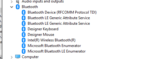

Ist auf dem Mainboard. Ich hänge mal einen Screenshot an was bei mir unter bluetooth so alles gelistet wird.
Aahh, da scheint also eine art WlanKarte von einem Laptop drin zu sein. Also BT/WiFi läuft dann wohl zusammen.

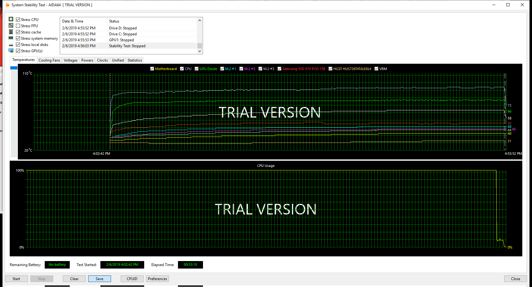

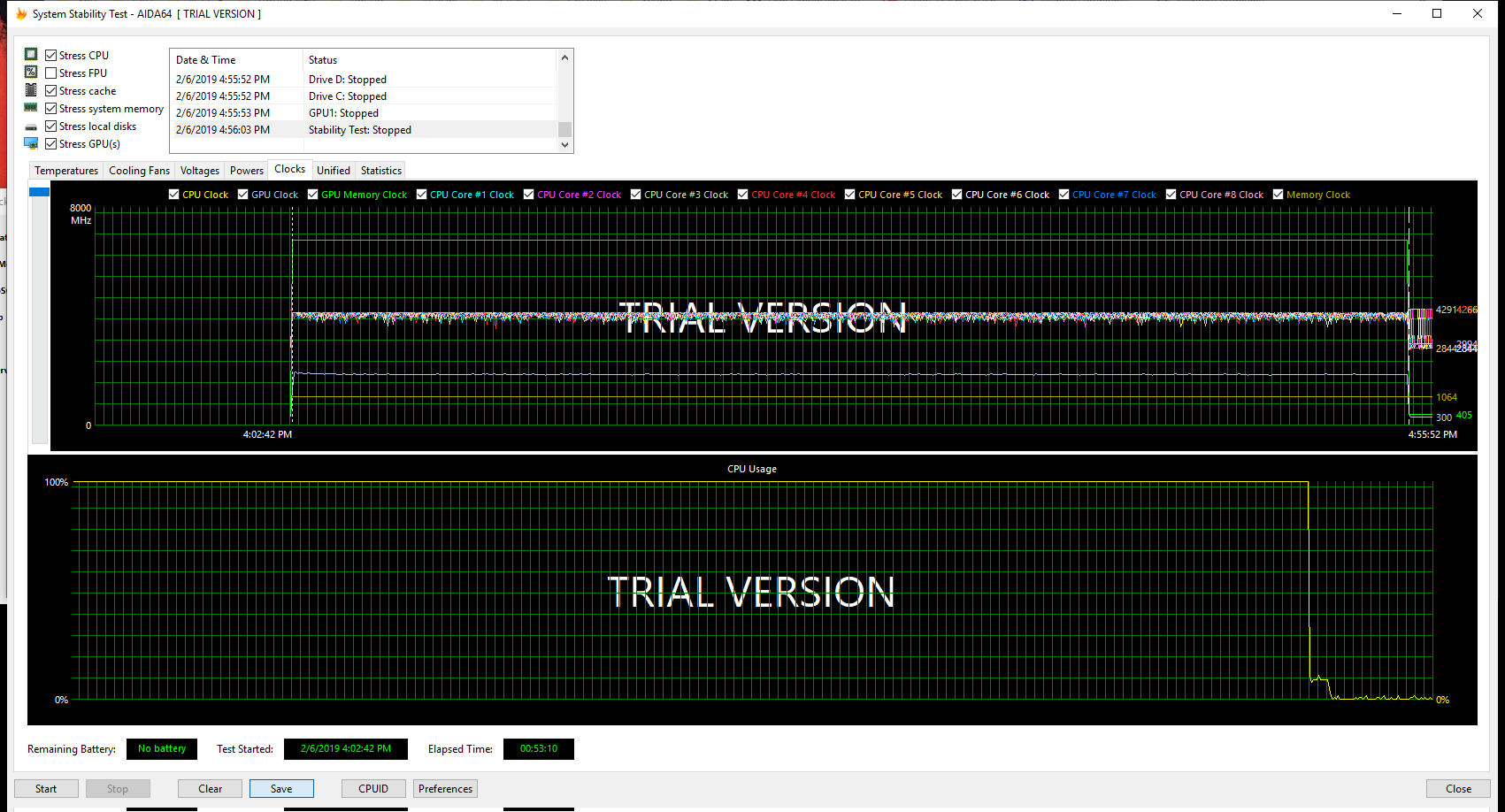

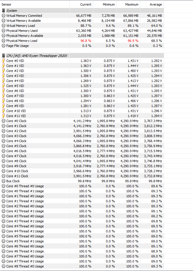

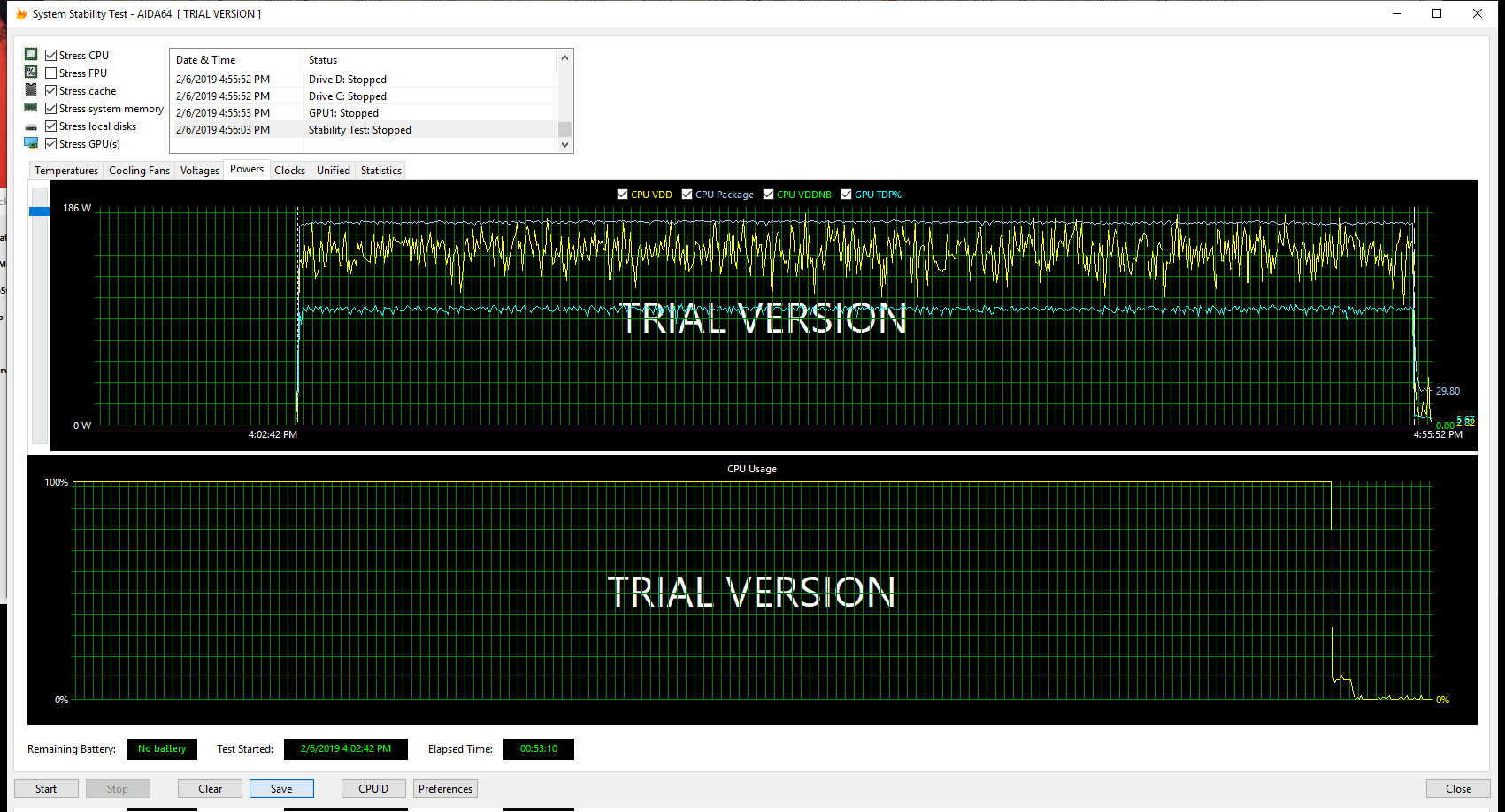

Hab gerade mal AIDA laufen lassen. Seht ihr was verdächtiges?
Parallel dazu die HWiNFO...

das mit den offensichtlich nicht Passenden Ram Timings hast du richtig erkannt!
Also die Specs für 3GHZ Ramtakt sind auf 16 18 18 38 festgesetzt, aber (schlecht) laufen tut dein Guter aktuell mit 15 15 15 36.
Ich an deiner Stelle würde das mal im BIOS Testeshalber auf die Spec-Werte korrigieren und mal schaun, ob sich schon was in Sachen Stabilität bemerkbar macht :)
Ich glaube das Problem ist, dass die Werte im XMP Profil eingetragen sind, welche für Intel sind, und dein Board liest die, da du einen Ryzen hast, nicht aus. Ist aber nur eine Vermutung meinerseits.
Nochmal zum Thema Memory: Die Timings aus der Spec. in Beitrag #11 beziehen sich auf 3000 (1500) MHz im XMP Profile (das ist Overclocking), der Speicher ist aber derzeit auf 2133 (1066) MHz eingestellt, wie man in Beitrag #16 in den Screenshots sieht. Das passt so und da muß nichts geändert werden.
Ah, danke für die Klarstellung, ich war mir dessen nicht Sicher aufgrund des Screenshots.
