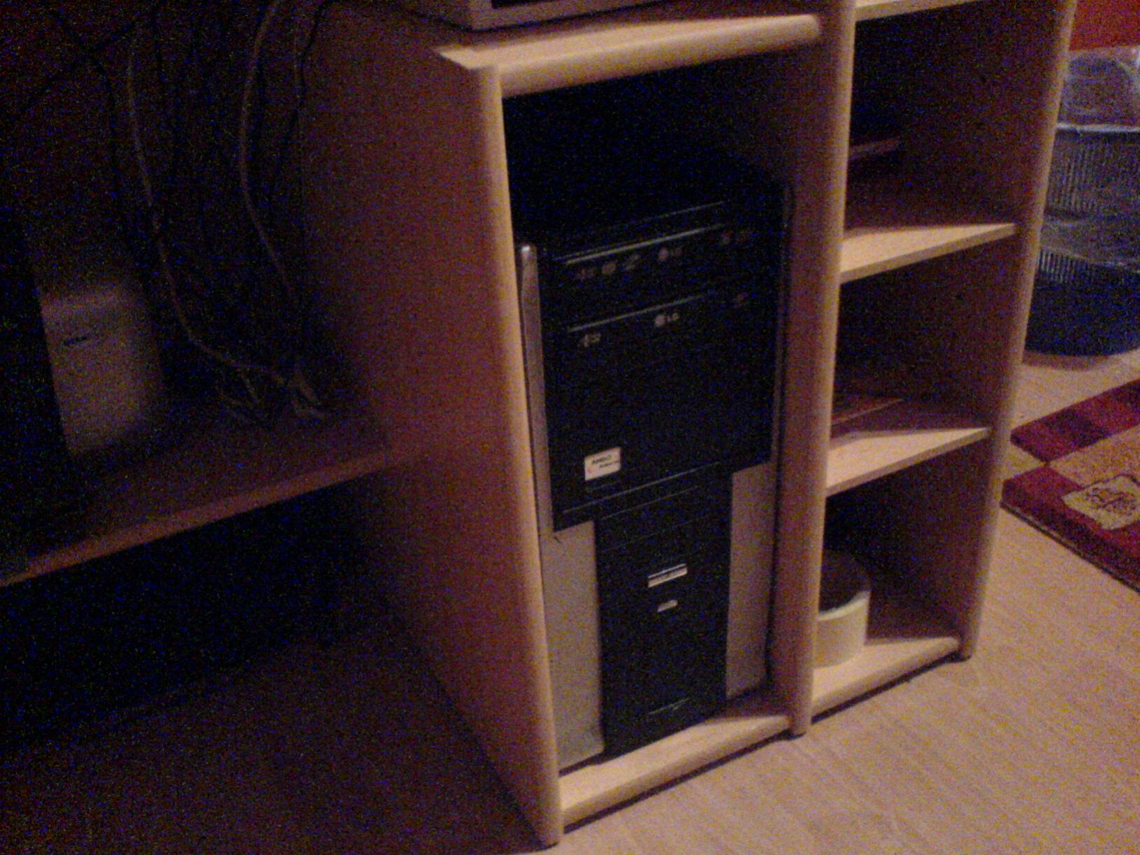

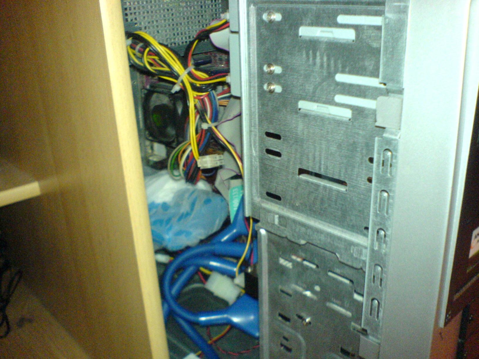

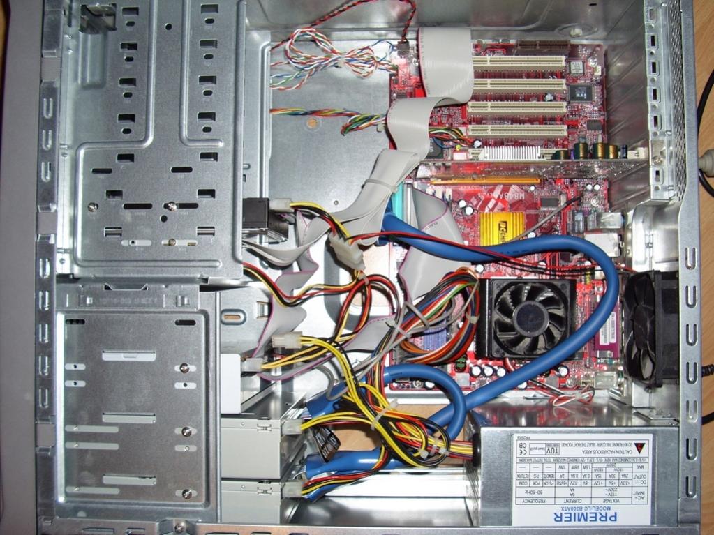

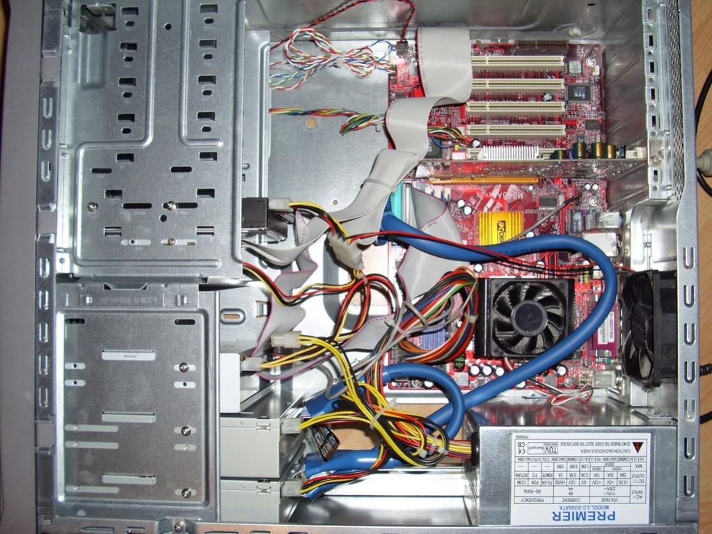

Hier dann endlich die lang ersehnten Fotos des ganzen Experiments:
(Bild 1: Tower Innen; Bild 2: Tower Drinnen; Bild 3: Tower Draußen.)

Slche Schränke, wo der PC gerade noch so rein passt, sind natürlich tödlich für eine gute Belüftung. Du solltest ihn mal komplett daraus befreien und dann mal schauen, wies läuft.
Ich hoffe der Schrank ist hinten offen oder hat grozügige Löcher. Sonst sorg für welche.

Ich würde auch mal den CPU Lüfter ein wenig von Staub berfreien.
Ich habe da zwar schon des öfteren noch viel schlimmeres gesehen, aber wenn du den Computer ja schonmal offen hast, dann kann auch eben den verfilzten Staub entfernen.
Wenn das Problem wirklich durch die Grafikkarte verursacht wird, bringt das wohl nicht viel, aber bevor du auch noch Probleme mit deiner CPU bekommst. :)

also so wie das aussieht wirds dem kleinen in der niesche schlicht zu warm, ob das nun CPU oder GPU ist, k,a .... kühlakku ist nicht so das wahre wegen kondenzwasser, auch wenn das eingewickelt ist, dann bildet sich eben am wickelmaterial wasser.
super low budget variante wäre ---> seiten teil auf ---> weit genug rausrücken ---> normaler standventilator den bei DIESEN temperaturen draußen eigentlich jeder vernünftige mensch in der wohnung haben sollte, und ich denke ... das wars dann schon...
so wie ich das durchschaue ist in dem case nur der CPU lüfter und ein 80mm gehäuselüfter, das ist einfach zu wenig...
