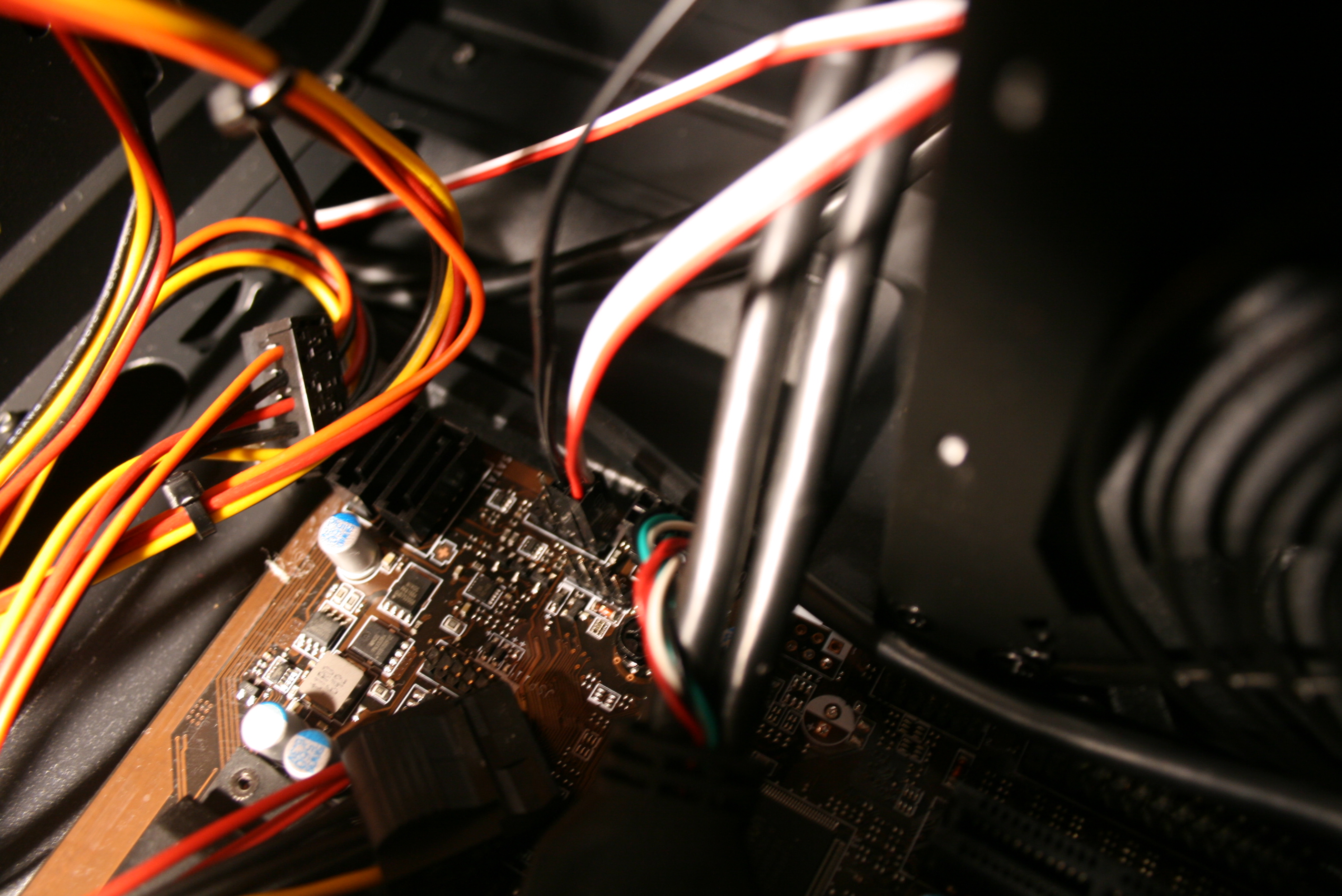

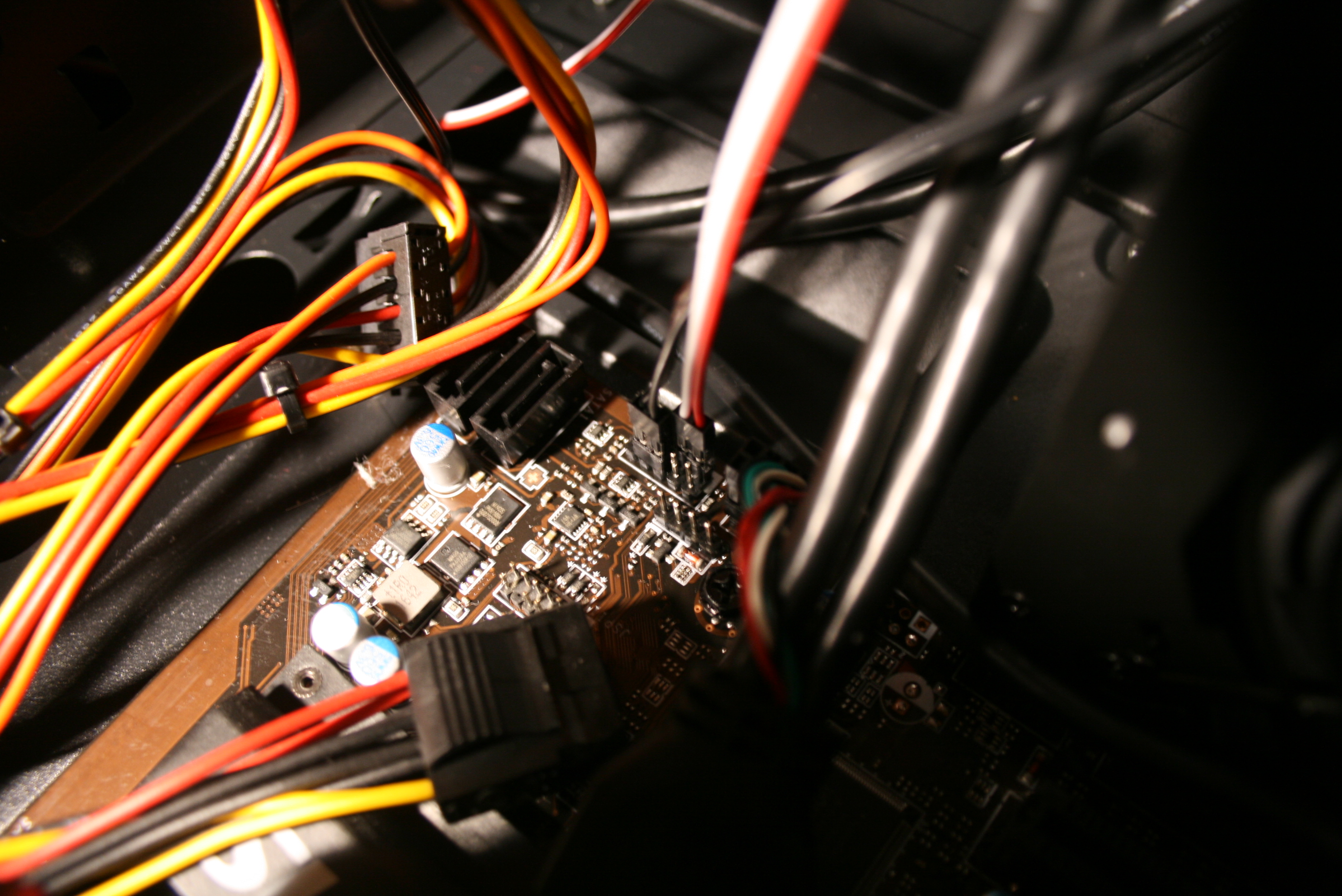

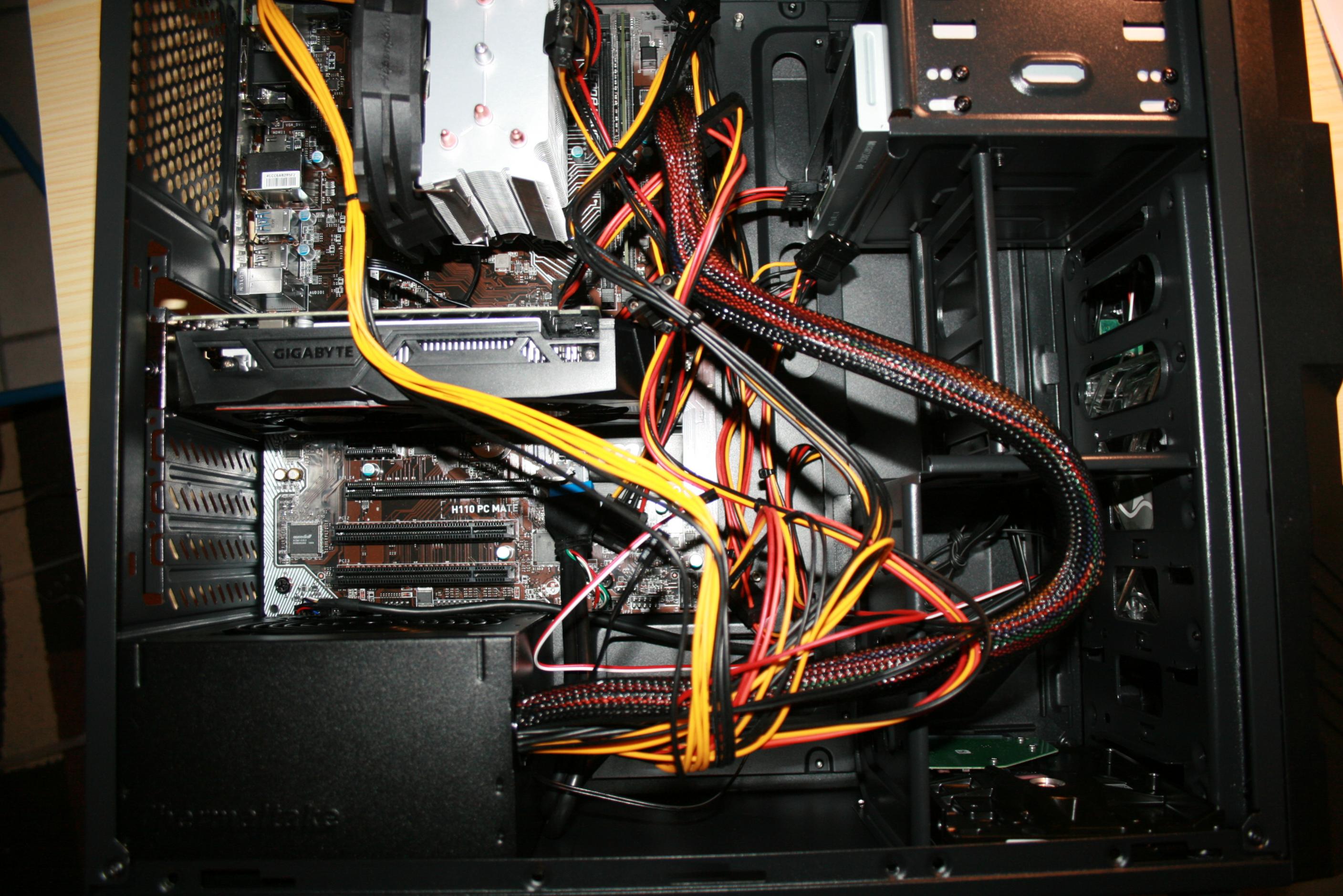

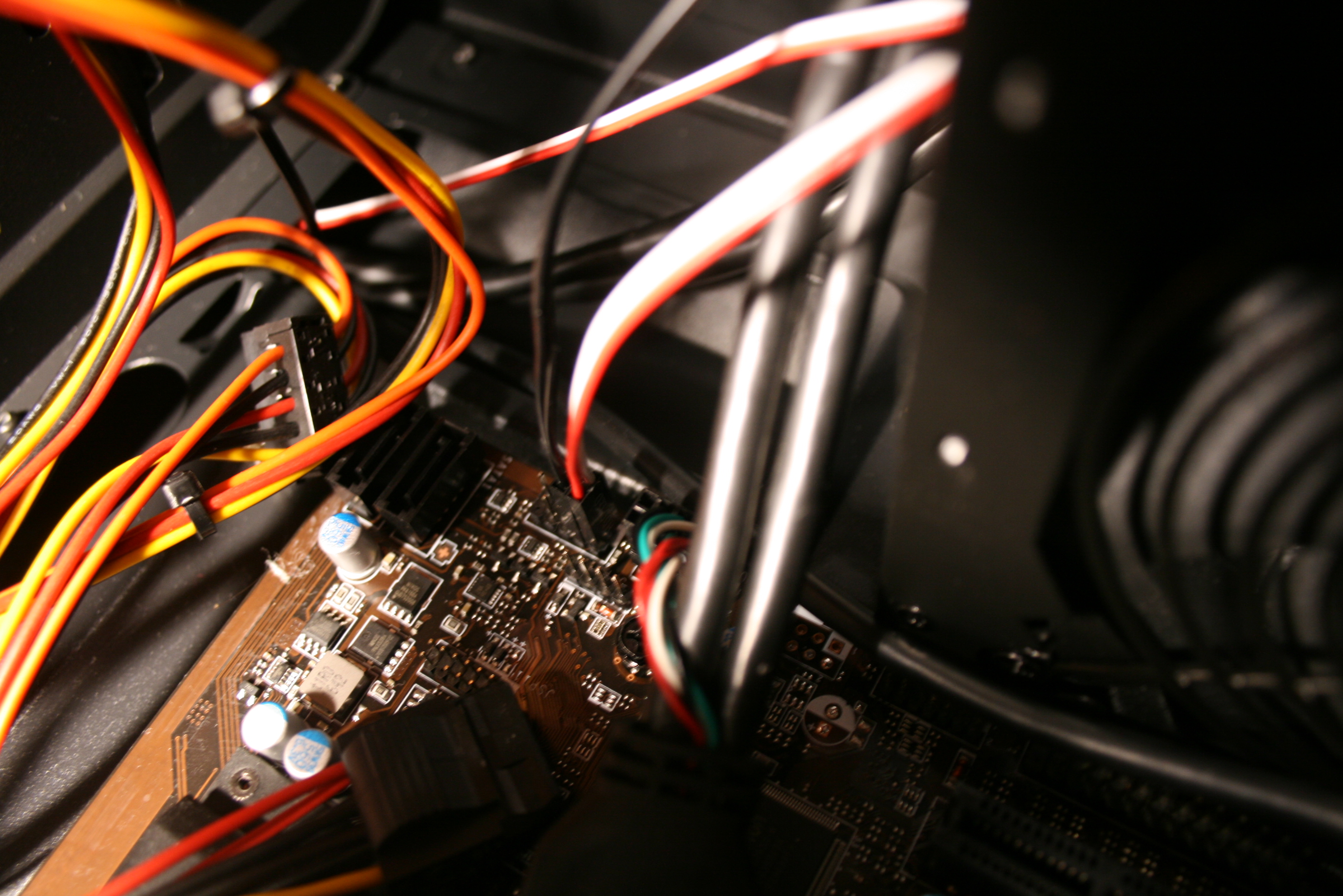

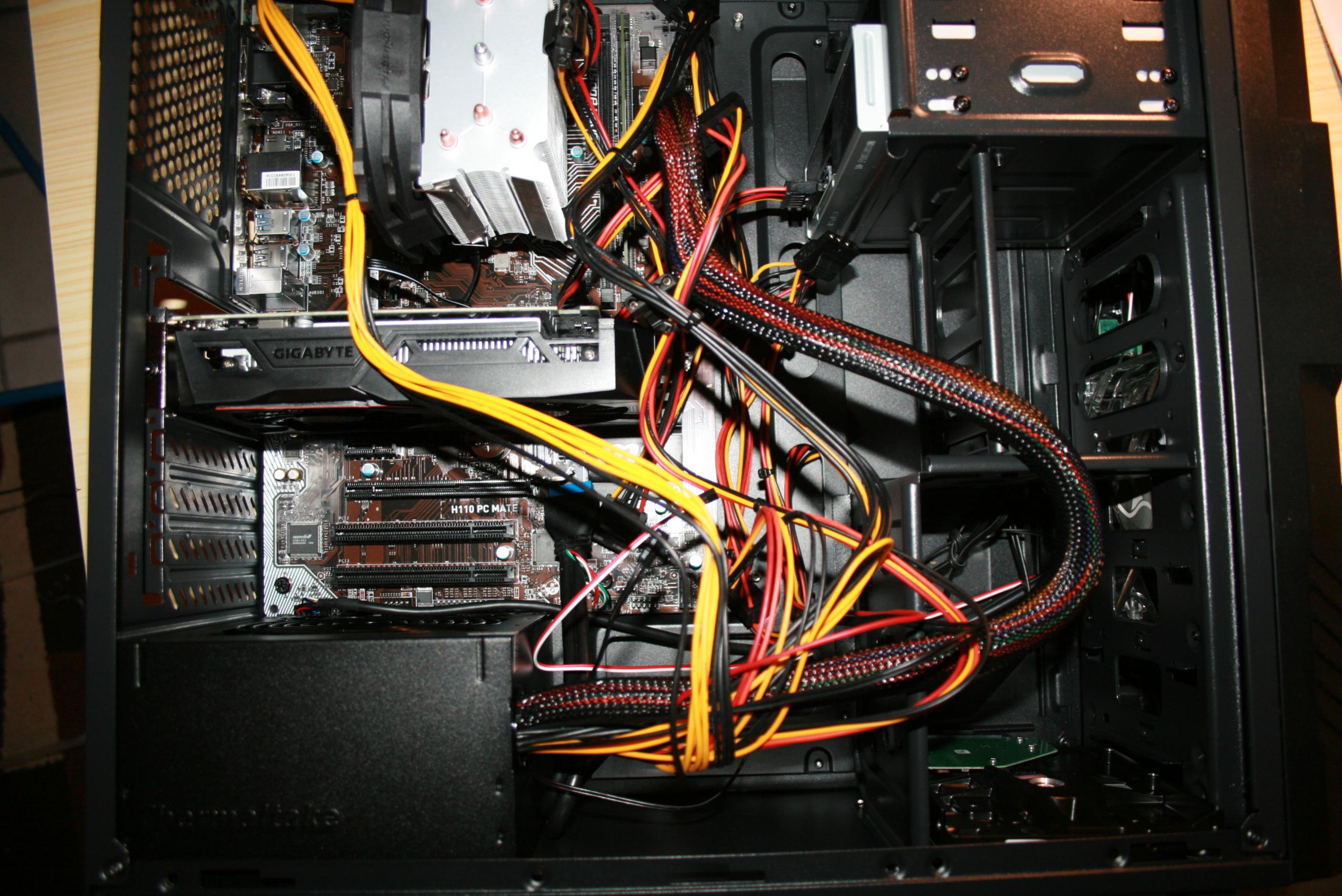

Hier habe ich ein paar Bilder, hoffe sie sind gut erkennbar.
AW: WICHTIG: Selbstgebauter PC funktioniert nicht.
Ich kanns net so gude erkenne: Abstandshalter sind dran, ge?
Ich sehe jetzte erstma nickes falsches an der Verkablung.
Edit: Wo ist eigentlich dein Lüfter aus Ausblasen der warmen Luft?

@ TE:
dein nickname ist wohl programm, oder was ist der grund für die montage von CPU-lüfter, HDD und NT?
nochmal: das NT ist eingeschaltet?
frage aus neugier: warum ist der USB3.0-stecker vom frontpanel nicht eingesteckt?

Das sieht aus wie frisch gesprengt... sry. X_x

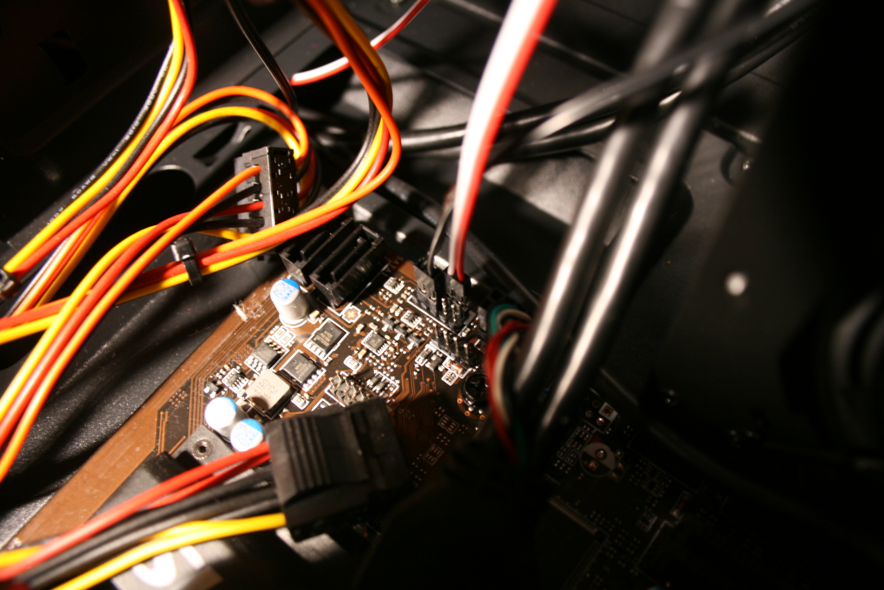

1. Der Powerschalter ist falsch angesteckt... siehe Handbuch!
2. Luftstrom regel: Vorne rein, hinten raus. Der CPU Lüfter dürfte falschrum sein.
3. Ich sehe keine Datenkabel...
Wie Nefiwolf schon schrieb. Der Powerschalter ist falsch. Du musst die jeweils um 90 oder 270 Grad nochmal drehen. Handbuch Seite 6.

4. Wieso liegt die HDD falschrum auf dem Boden? X_x

Wie genau muss ich das Powerkabel einstecken? Finde im Handbuch nichts Hilfreiches bzw. erkenne den Fehler nicht.
Handbuch Seite 6... die 2 pins neben dem wo kein Pin ist muss der Powerschalter sein. So schwer ists nun nicht...

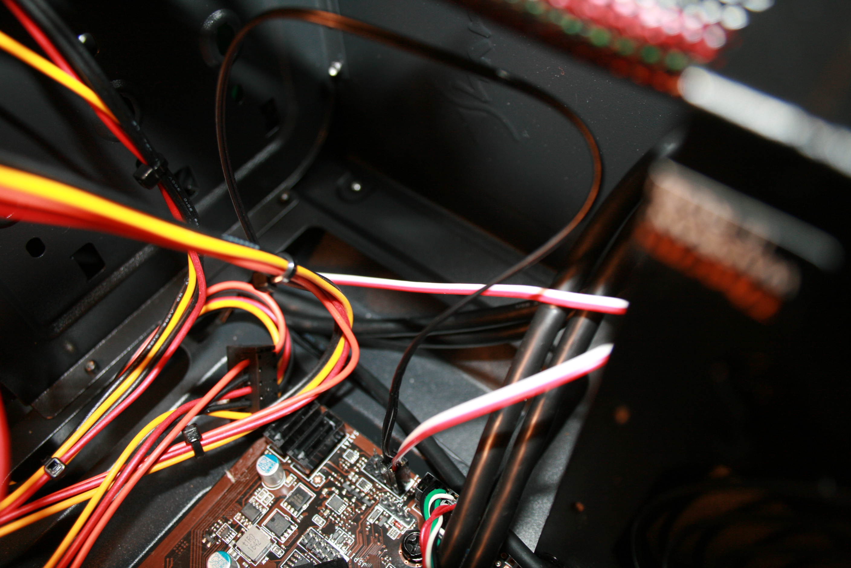

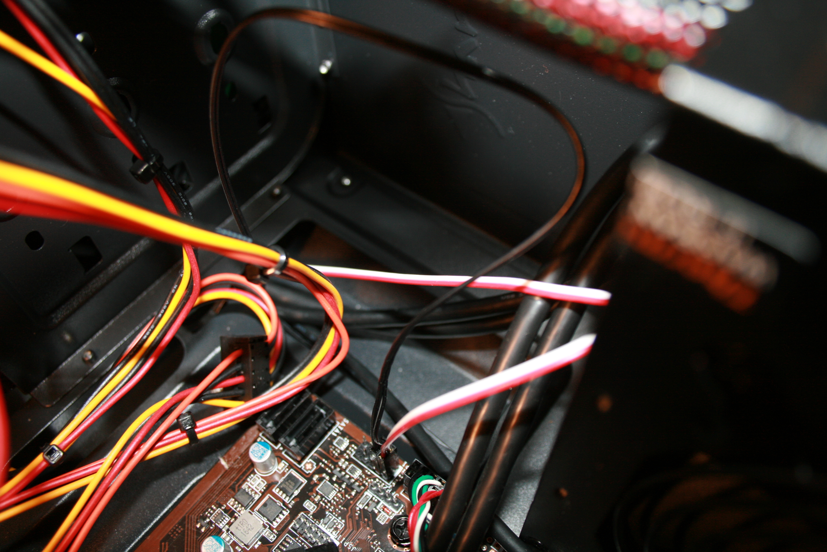

Habs denke ich jetzt richtig eingesteckt, geht aber immernoch nicht an :/ Ist es vielleicht doch falsch eingesteckt? Sorry für die vielen Fragen, aber ich habe echt extrem wenig Erfahrung.IMG_3381.JPG
Wenn das wirklich das Kabel vom Anschalter ist, steckt er richtig. ^^
Da ich bei dem ersten Bild von dir oben rechts einen Abstandshalter sehe... sind die unter dem Mainboard nur da verbaut wo auch Löscher im MB sind? ... Zwecks Kurzschlußgefahr.

@ TE:
zum wiederholten male: ist das NT angeschaltet?
davon abgesehen:
- CPU-lüfter auf die andere seite des kühlkörpers verfrachten.
- NT mit dem lüfter nach unten drehen.
- laufwerk per SATA-kabel mit dem MB verbinden.
- HDD mit der platine nach unten drehen, ans NT anschließen und per SATA-kabel mit dem MB verbinden.
also bei dem Kabelsalat kann man nichts erkennen, ich rate dir die Kabel hinter dem Mainboardtray zu verlegen.
Warum ist der Lüfter des CPU Kühlers auf der falschen Seite?
Warum ist das Netzteil verkehrt herum eingebaut?
Warum ist da kein Lüfter der die Warme Luft nach hinten abtransportiert?
Warum liegt die HDD auf dem Boden?
Das Netzteil ist nicht wirklich gut und wo ist die SSD?
Sind die Abstandshalter montiert und auch nur dort wo Bohrungen im Board vorhanden sind?
Ist der RAM richtig eingerastet, hat es Klick gemacht?
