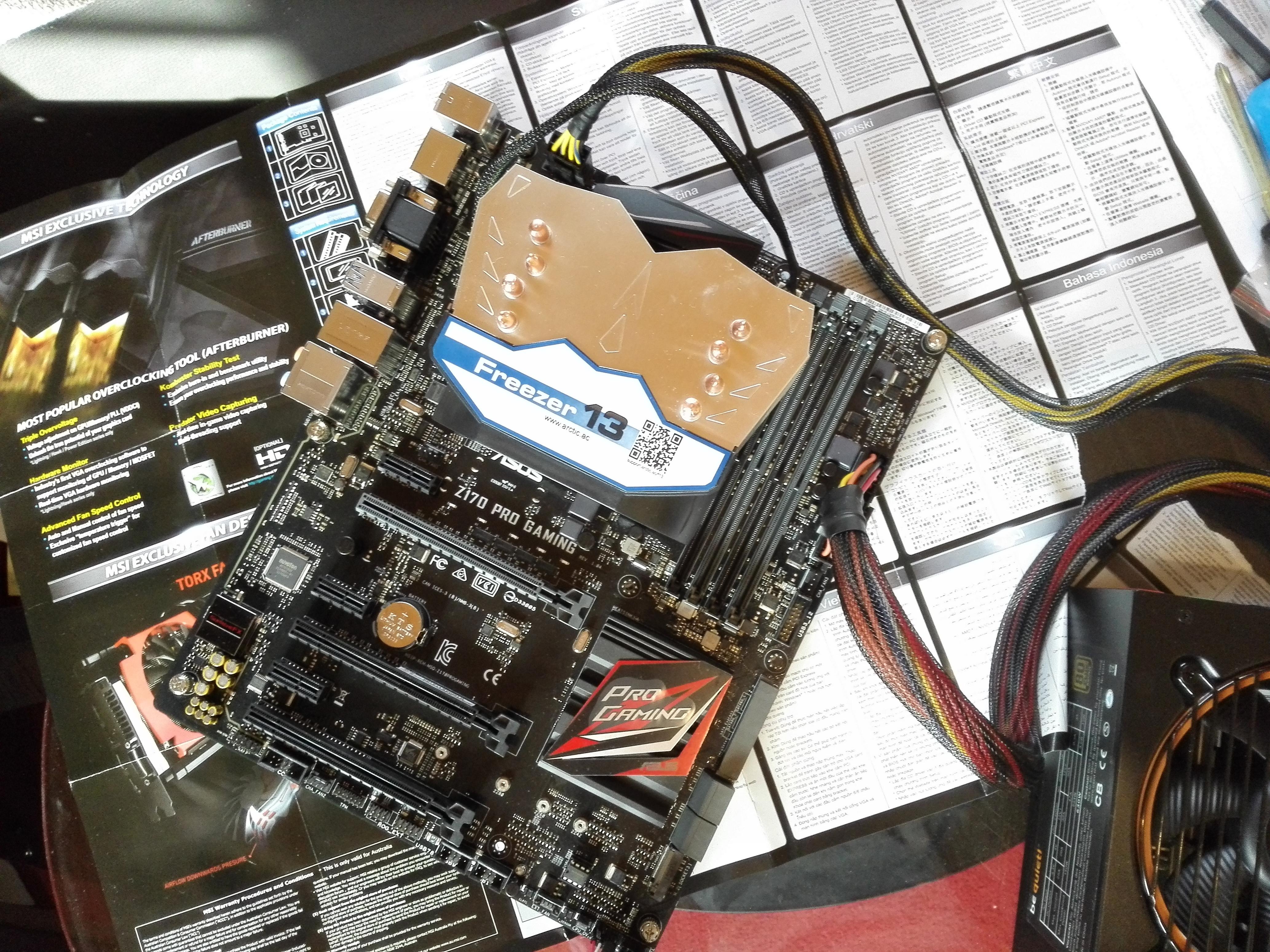

Habe jetzt die Null-Methode versucht (Bild) und ein CMOS-Reset gemacht, IMG_20160429_173752.jpgIMG_20160429_173752.jpgIMG_20160429_173752.jpg aber auch hier tut sich nichts :/
Soweit ich weiss habe ich die Stecker richtig gesetzt, aber selbst wenn ich was falsch gesteckt haben sollte, sollten doch bei der Null-Methode Beep-Signale zu hören sein, weil das Mainboard erkennt, dass keine RAM, Grafikkarte usw. verbaut ist oder?
Hör sofort auf, da weiter dran rumzubasteln! K.A. was du da als Unterlage hast, aber lass es!
Rechts unten sind am SATA express und bei "Socket31" Schmauch/Verkohlungen zu sehen. Steck es ganz ab, und riech mal an den Stellen...
Unterlage ist ein Glastisch, also nichtleitende Unterlage.
Nein verschmort ist da nichts, das ist die Bildqualität :D
