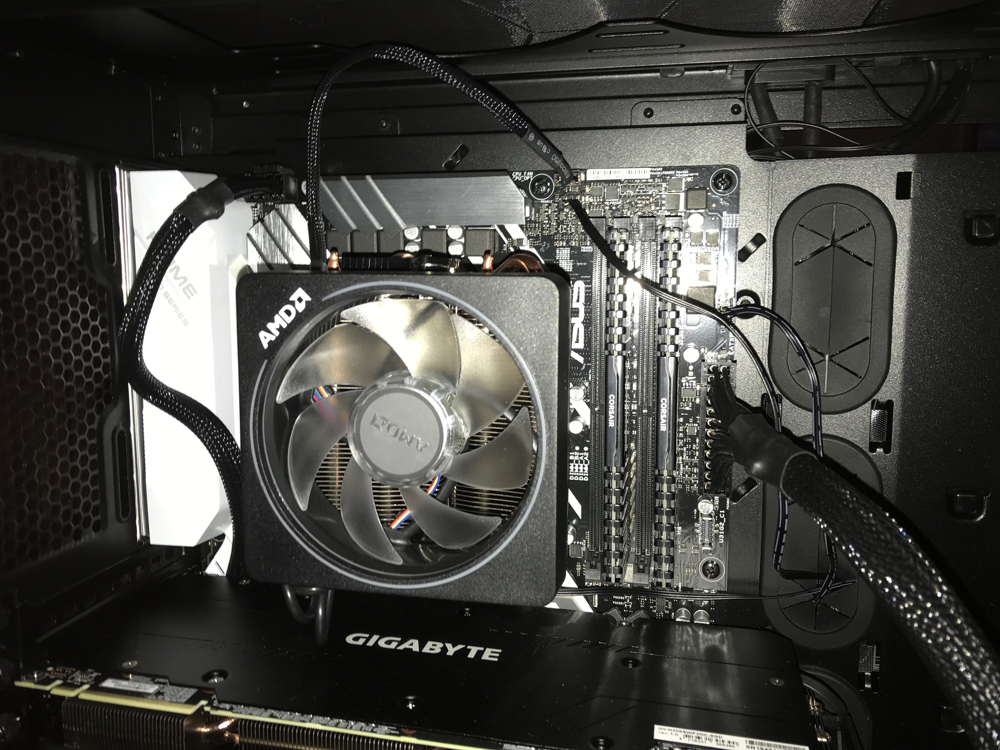

Mein selbstgebauter PC startet nicht
das mainboard leuchtet aber er fährt nicht hoch wenn ich auf power drücke
ich habe auch versucht die pins zu überbrücken
dies ist bereits mein 2tes mainboard da das erste den PC zwar hochgefaheren hat aber kein bild angezeigt hat
die kabel habe ich auch alle kontrolliert ob sie richtig drin sind
kann es sein das ich ein 2tes defektes mainboard bekommen habe?

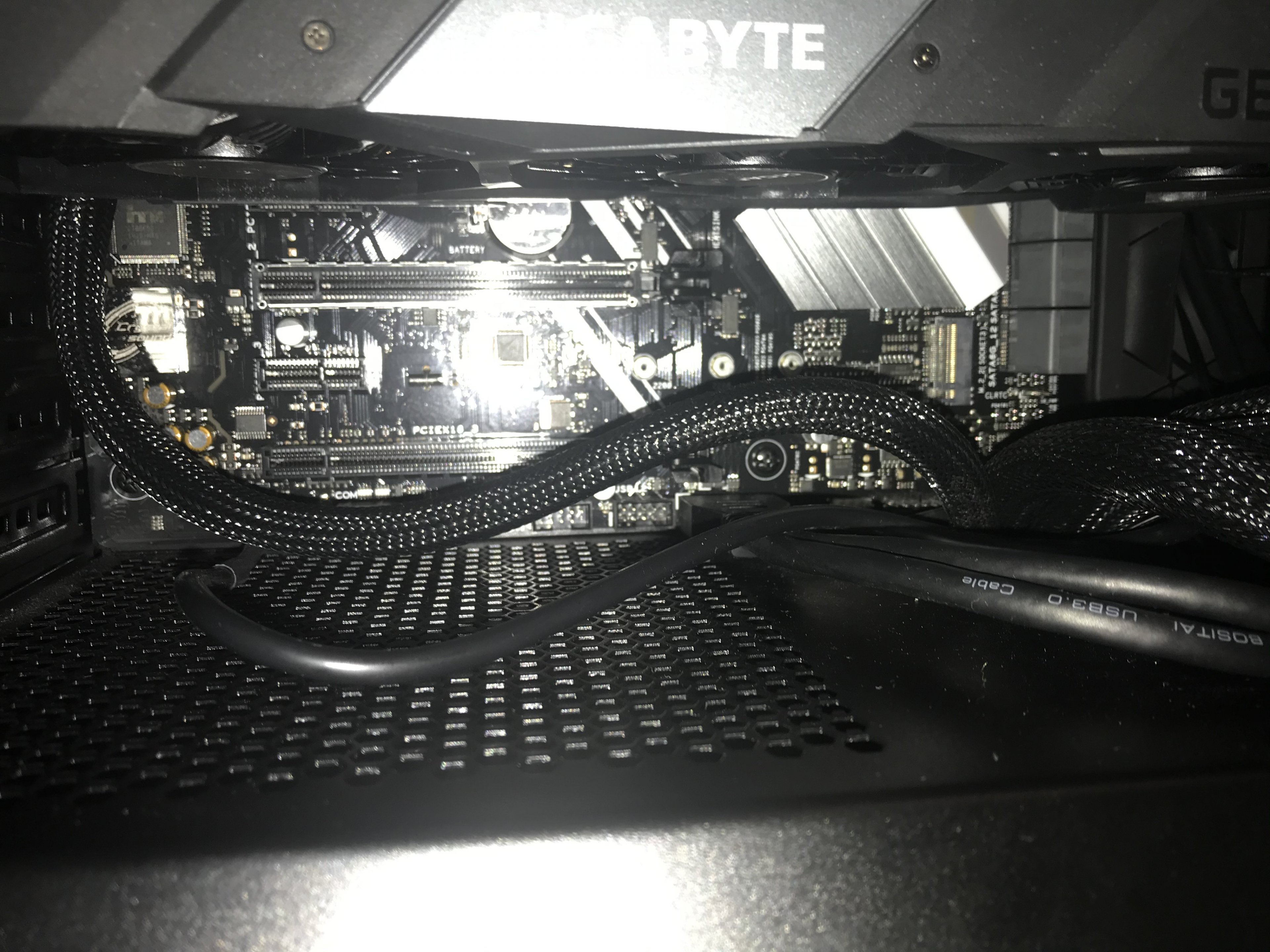

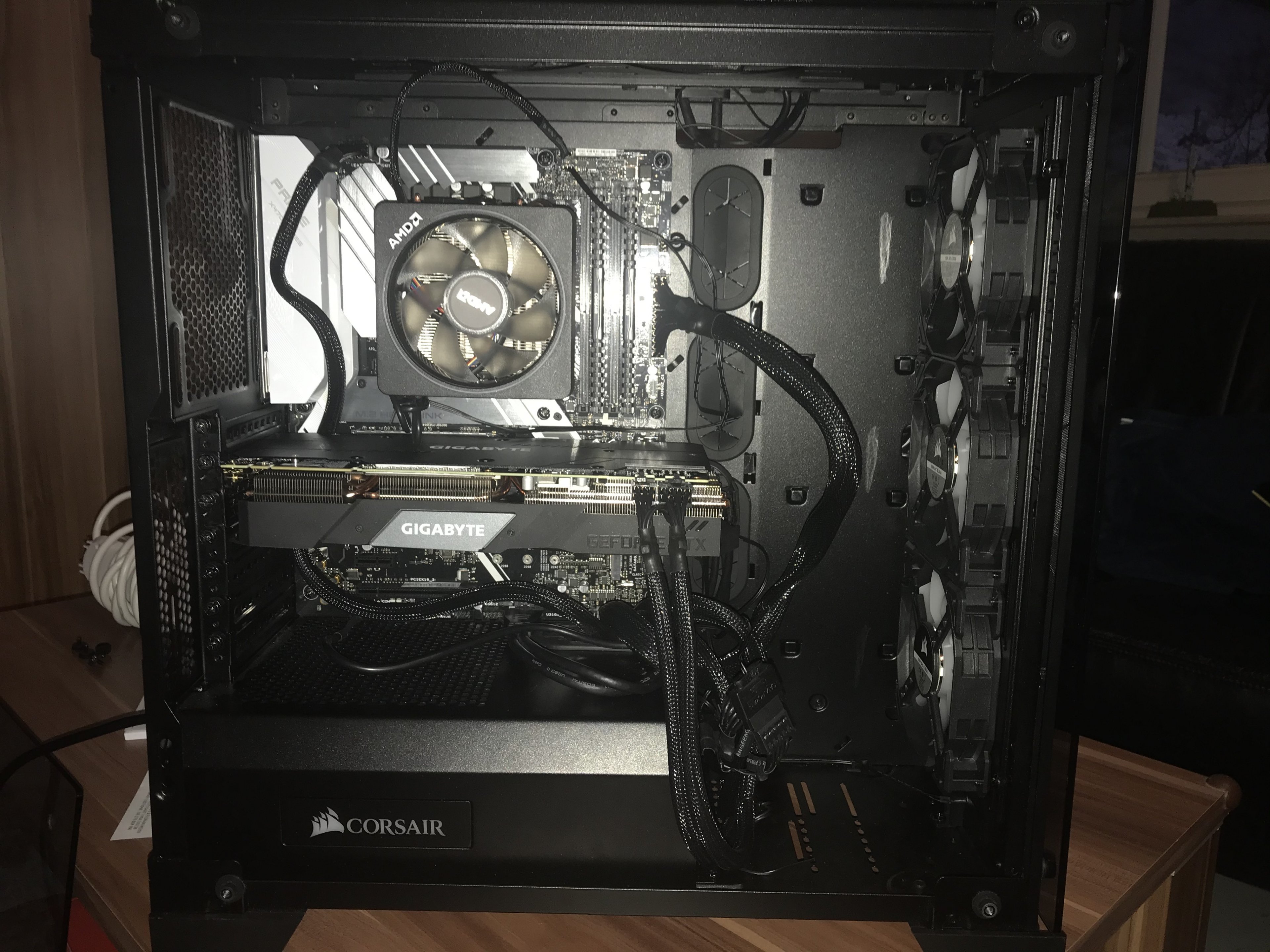

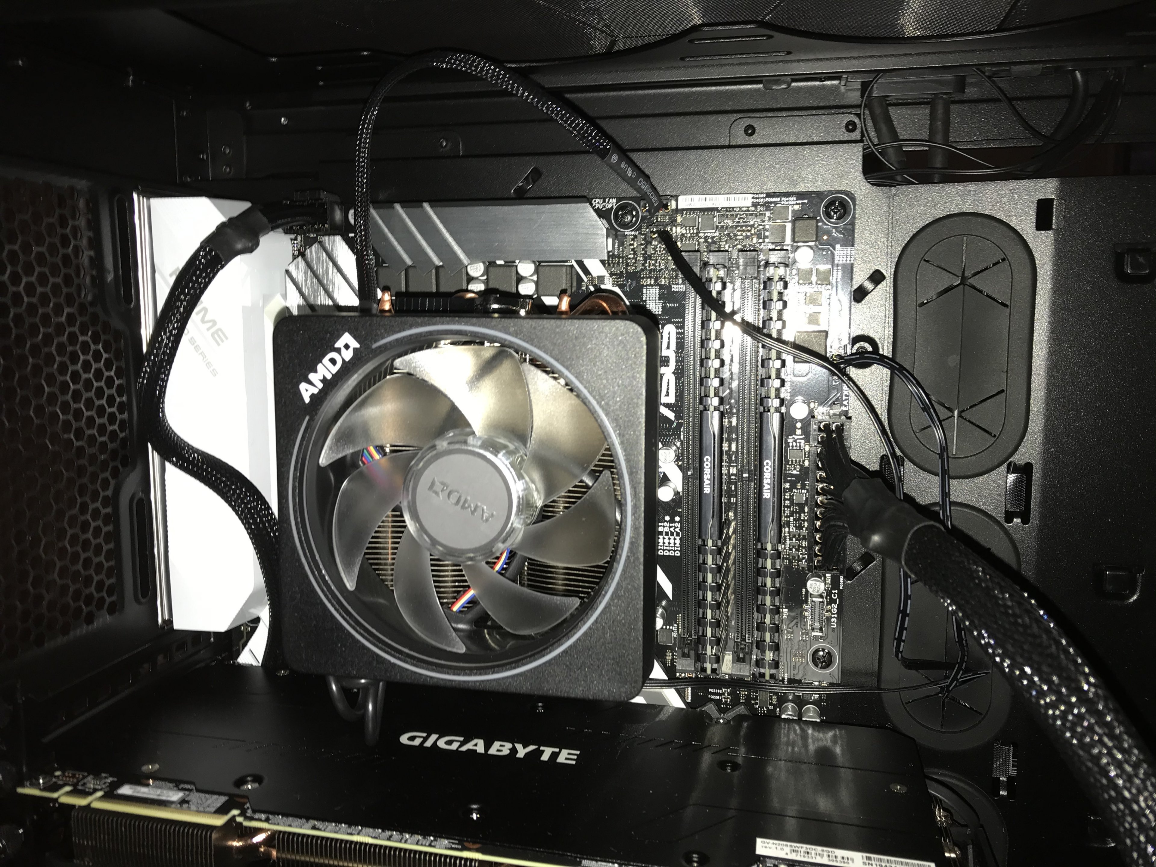

Mach doch bitte mal ein Bild vom komplett verkabelten PC!
Welche BIOS-Version ist auf dem Mainboard?
Falls du beim Kauf beim Händler kein BIOS-Update hinzugekauft hast, kann es sein, dass ein zu altes BIOS drauf ist. Es wurde veröffentlicht mit Version 0222 und hatte da nur Support für Ryzen 2000. Erst ab BIOS-Version 4602 booten auch Ryzen 3000.
Du brauchst einen Ryzen 2000, um den Rechner für ein BIOS-Update booten zu können.

auf dem MB ist auch sicher ein BIOS das den 3700X erkennt installiert? RAM steckt in den richtigen slots und ist auch komplett eingerastet?
fotos wären nicht schlecht. nach möglichkeit scharf und gut beleuchtet.
Vielleicht ist jedes hundertste Mainboard ab Werk defekt.
Es ist also unwahrscheinlich das Du zwei mal hintereinander Pech hast.
Was hast Du bereits alles versucht?
Standardsachen abgeklärt?
BIOS Version?
Richtige Anzahl der Abstandhalter verbaut, an den richtigen Positionen?
Alle Kabel dran und auf Sitz überprüft?
Mainboard Handbuch in Ruhe durchgeschaut um Fehler zu vermeiden?
Ram Riegel in den richtigen Slots und ganz eingerastet?
Fotos könnten auch nicht schaden.

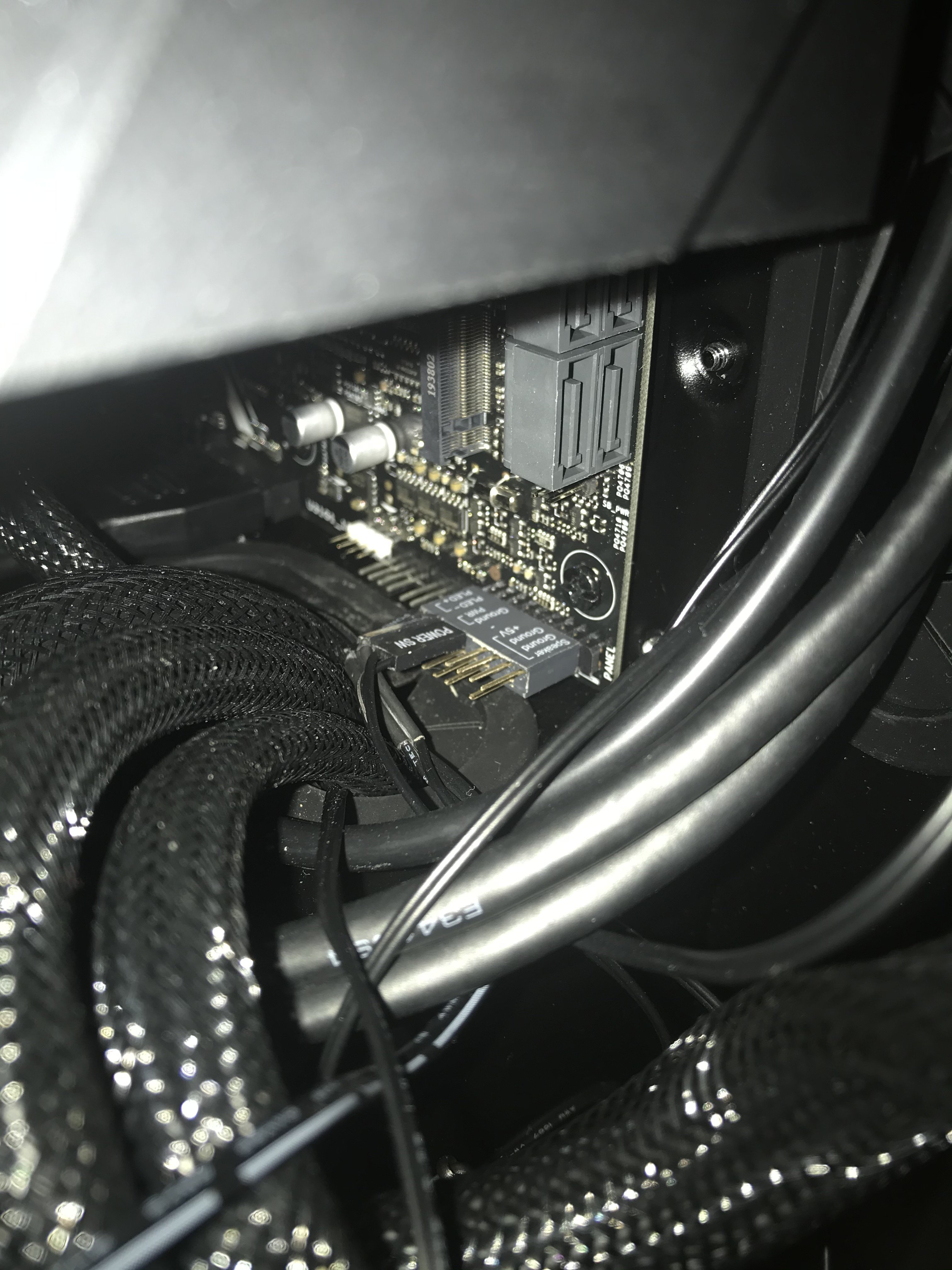

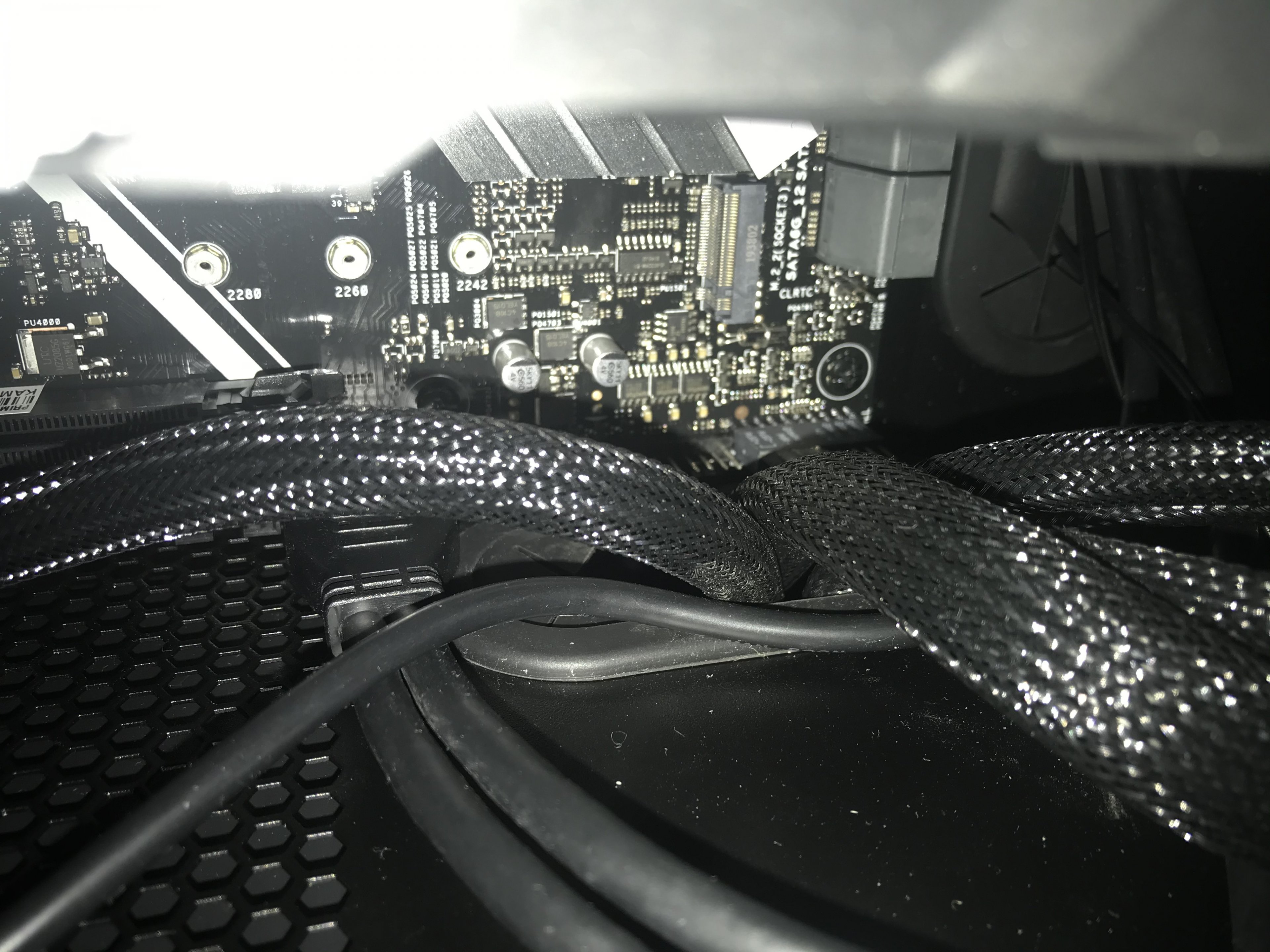

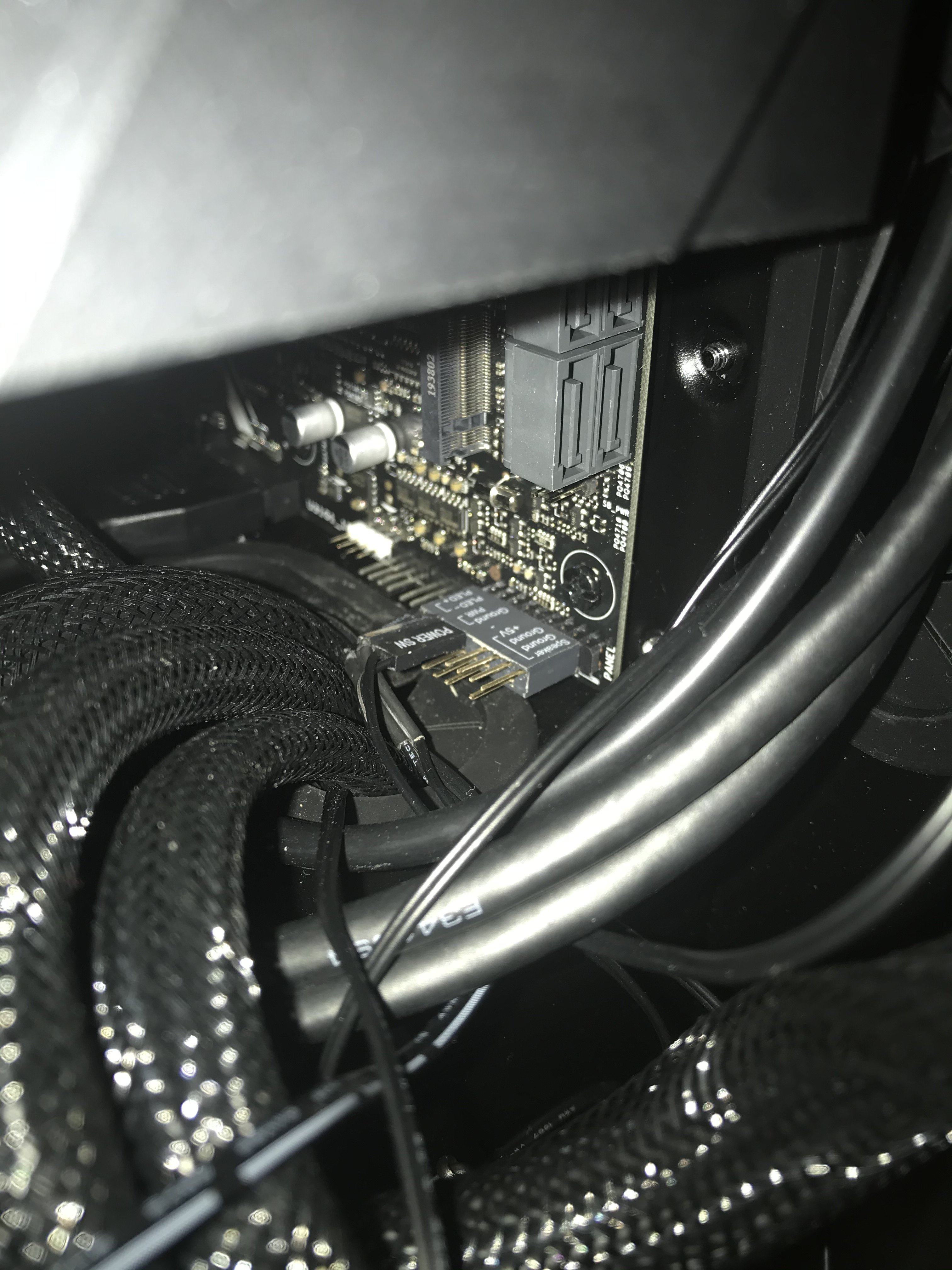

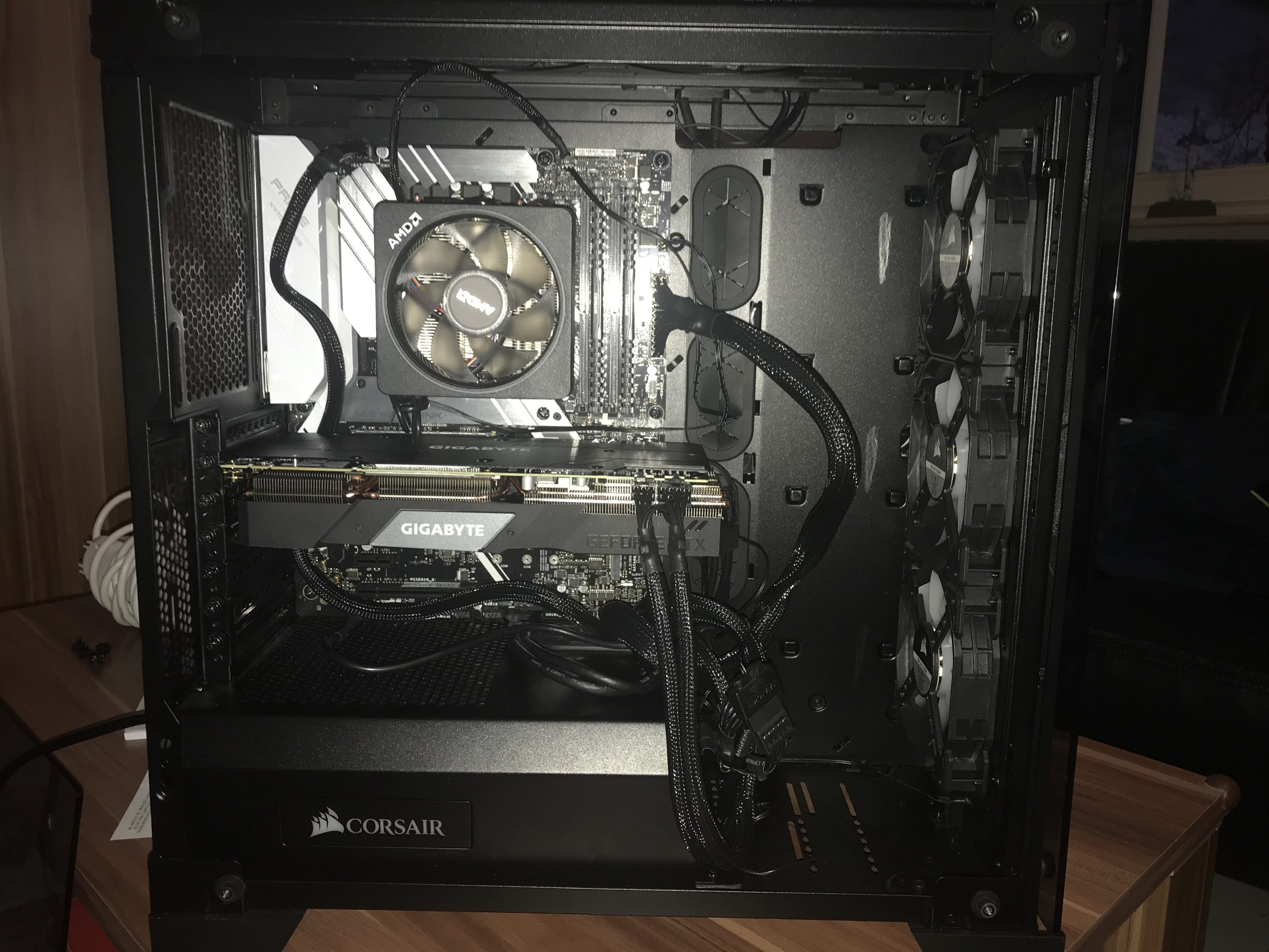

da fehlen doch sicherlich die abstandshalter, siehe bild 3
Ich schließe mich der Meinung von Fortatus an.

Aber das was Energieriegel schreibt klingt auch plausiebel, sieht wirklich komisch aus bei Bild3.

abstandshalter sind alle richtig eingebaut
ram ist auch angeschlossen wie es in der anleitung ist und richtig drin
kabel sitzen alle
wie kann ich herausfinden welche bios version ich drauf habe?
was haben die schrauben damit zu tun ?
mit den schrauben kann man wunderbar das board ins gehäuse tackern ohne abstandshalter zu benutzen.
und auf bild 3 ist klar ersichtlich, dass keine abstandshalter verbaut sind.

@En3rg1eR1egel vollkommen richtig. Ich sehe auch keine Abstandhalter.
@Philing hast du diese Abstandhalter verbaut?

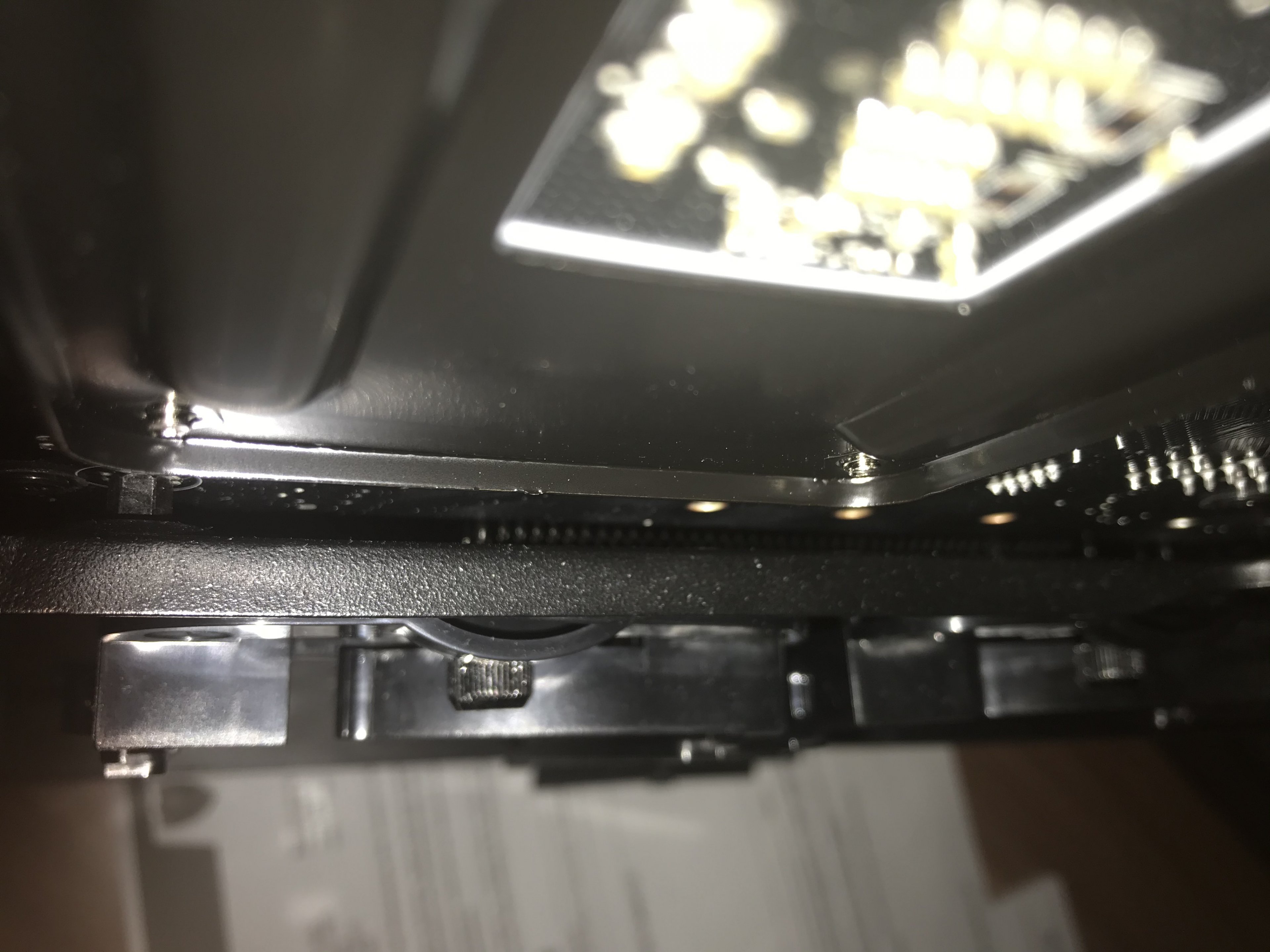

einen abstandshalter kann man hier links auf dem bild sehen

Hast du bei der 8pol CPU Stromversorgung auch diese genommen und nicht die 8pol PCIe?
Die sind im Corsair Gehäuse ab Werk schon verbaut, im Normalfall muss nur die Position ggfs. angepasst werden.
Bau mal alles ohne Gehäuse und Festplatte auf, wenn er dann startet hast du etwas beim Einbau ins Gehäuse verkehrt gemacht.
Sollte es funktionieren, dann beim Einbau auf den korrekten Sitz der Abstandshalter achten. Bei Corsair kann es sein das ab Werk einer zuviel bei den Slotblenden sitzt.
Die Kabelführung sollte auf jeden Fall dann auch sauberer ausgeführt werden und nicht unter der Grafikkarte geführt werden oder als Bündel in der Ecke liegen ( Wärmestau ). Du kannst in dem Gehäuse die Rückseite hinter dem Mainboard nutzen um die Kabel verschwinden zu lassen.
Normalerweise passt der Stecker nicht, ist anders codiert.
