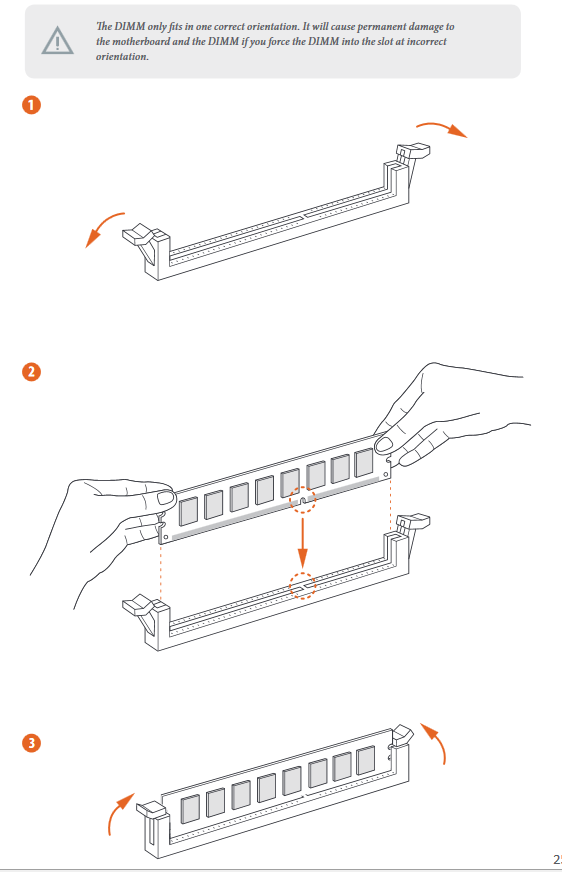

Was mir beim RAM-Einbau komisch vorkam war, dass nur auf einer Seite eine "Plastikklammer" zum runterdrücken war. Der RAM saß also recht "locker".
Der darf natürlich nicht locker sitzen.
Bei einem RAM-Fehler, sollte es allerdings beepen... es sei denn, CPU oder MB - oder der Buzzer selber sind kaputt...hier ist ein ähnlicher Fall schau mal hier....
Ram fährt nicht mehr hoch, kein Piepen.
Du musst bei den RAM-Slots die Klammern auf beiden Seiten schließen...
Das kann nicht sein. Manche Boards haben tatsächlich nur eine bewegliche Nase.
Das von dir genannte Board von Asrock hat aber, wie @SilentNewbie ja schon das korrekte Foto der Anleitung zeigt, 2 Nasen.
Und achte dabei auf die Kerbe unten in der Kontaktleiste des RAM-Moduls, die ist nicht in der Mitte (siehe rot gestrichelte Linie in der Abbildung)!
