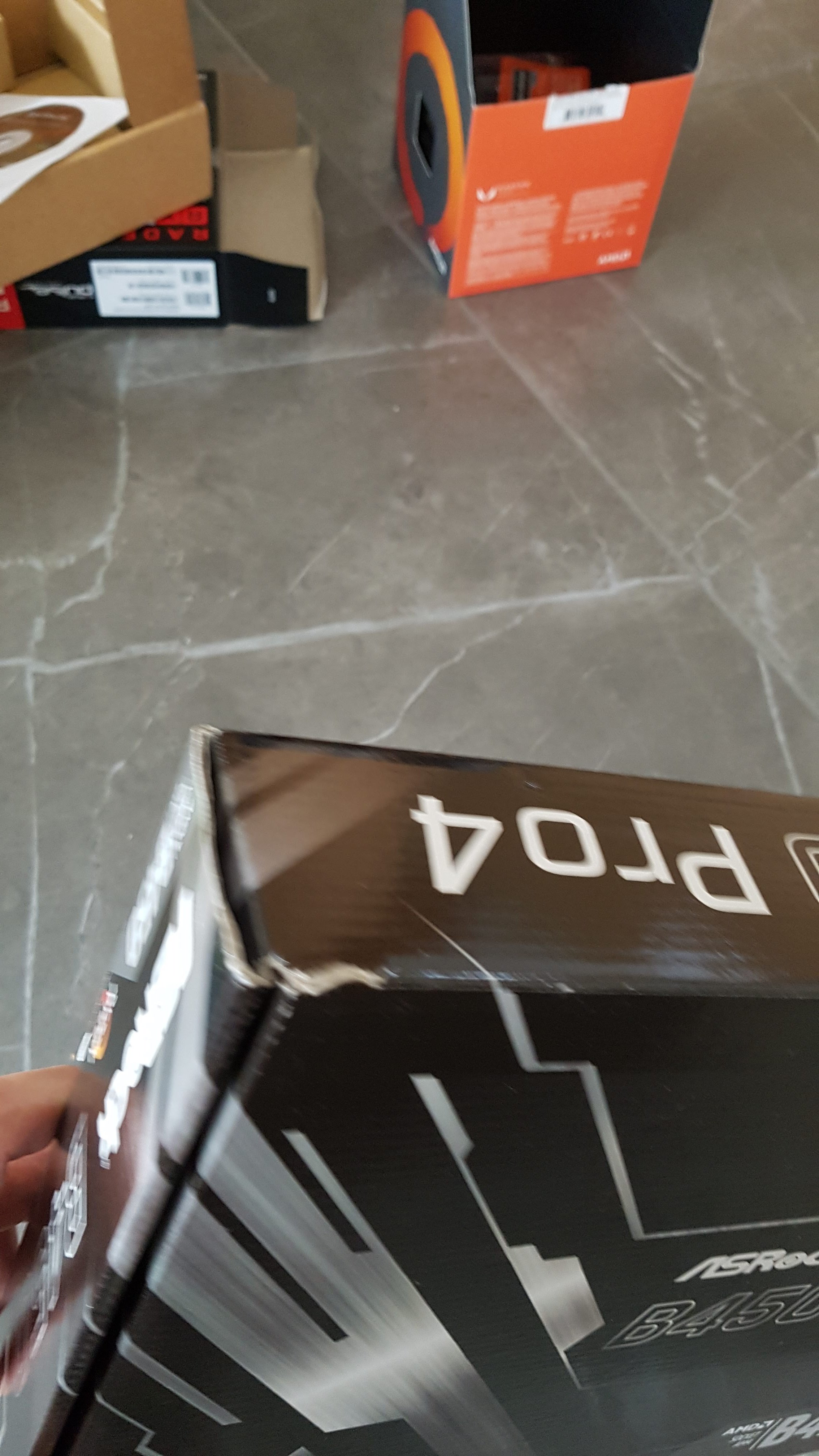

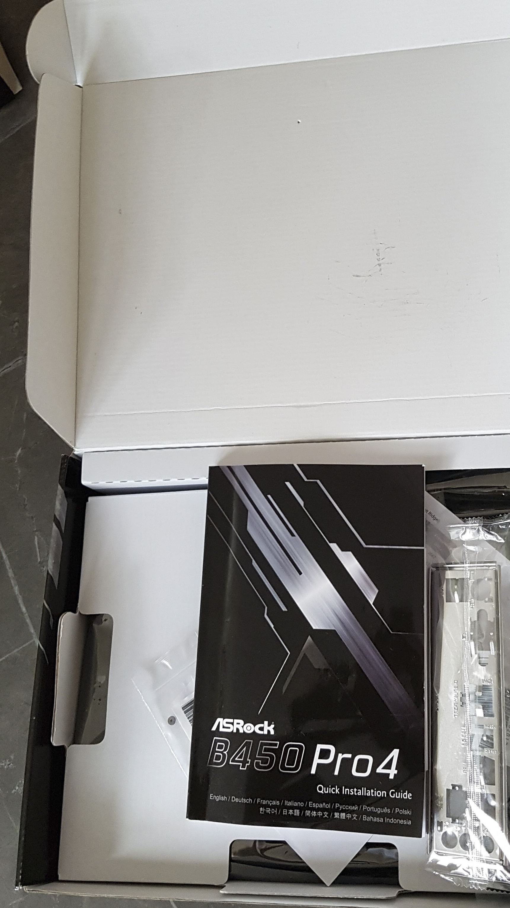

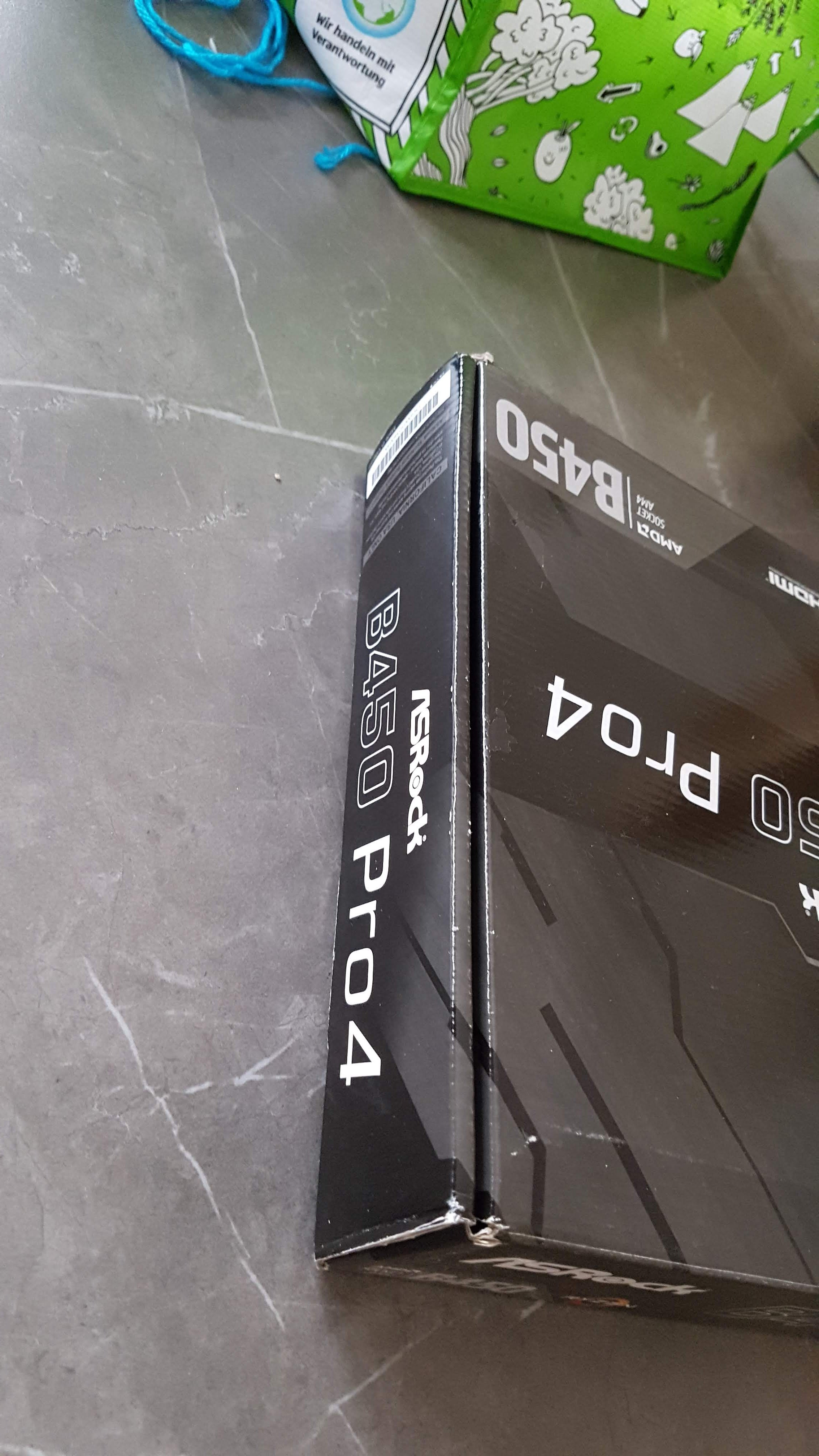

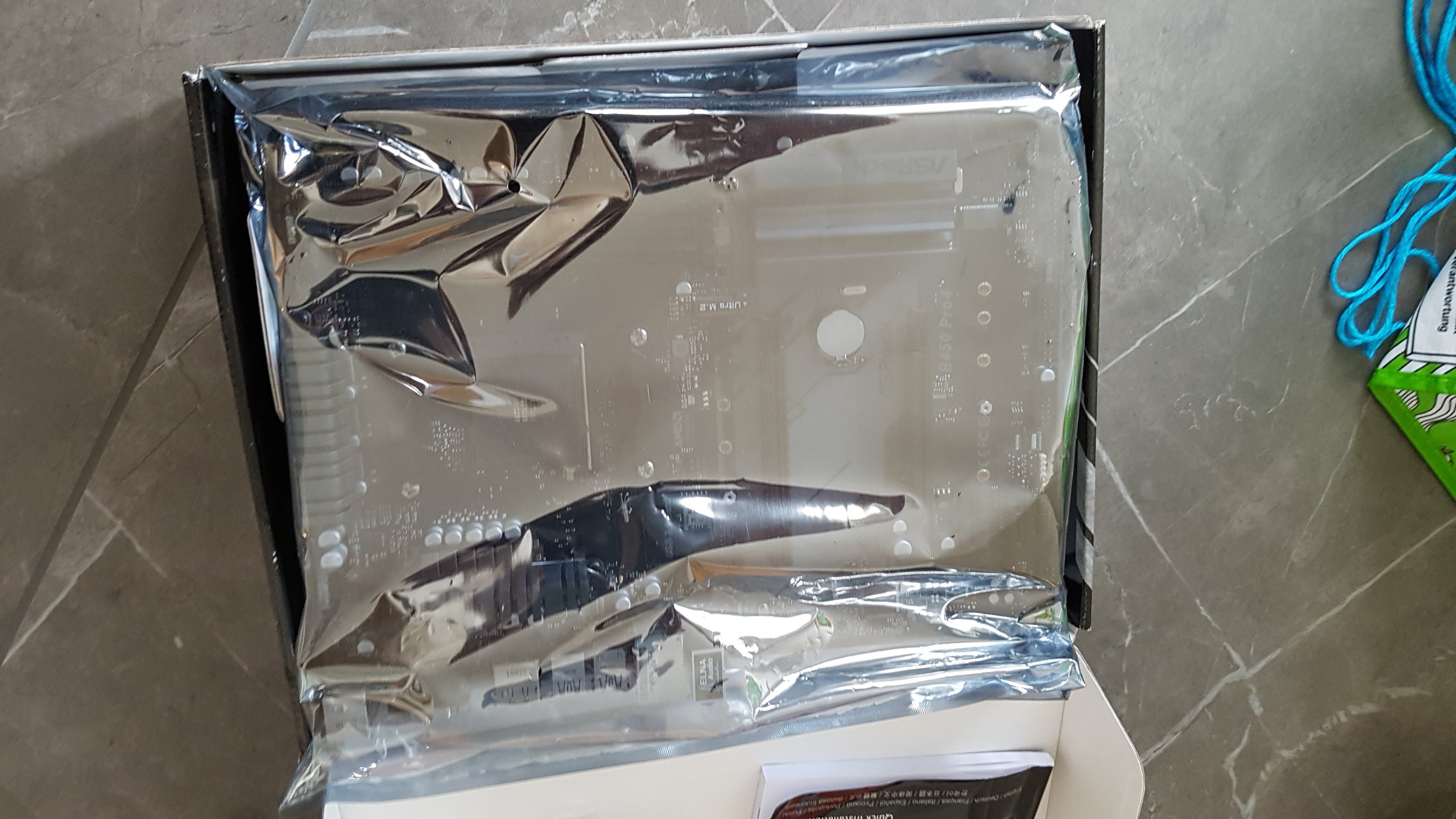

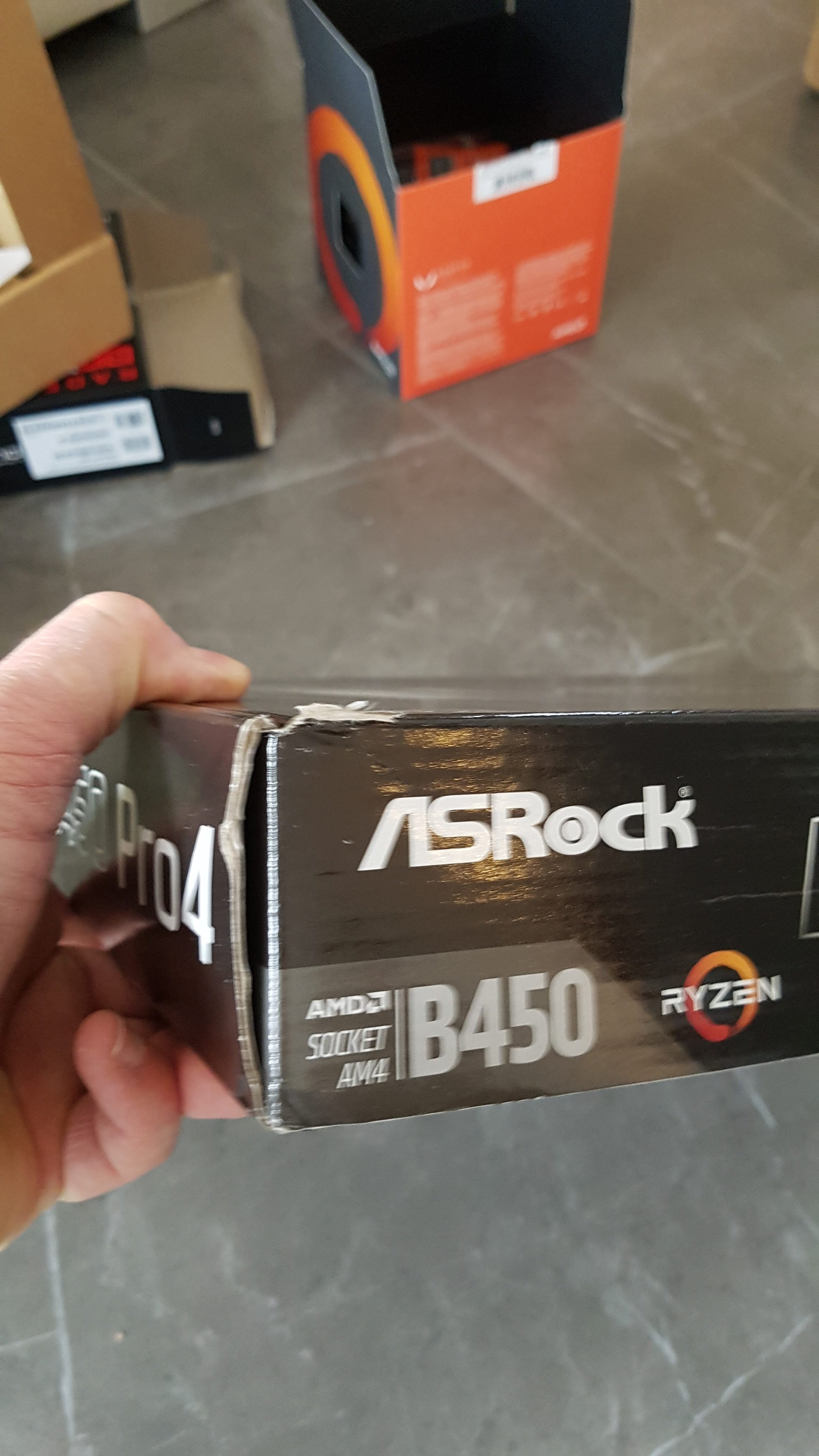

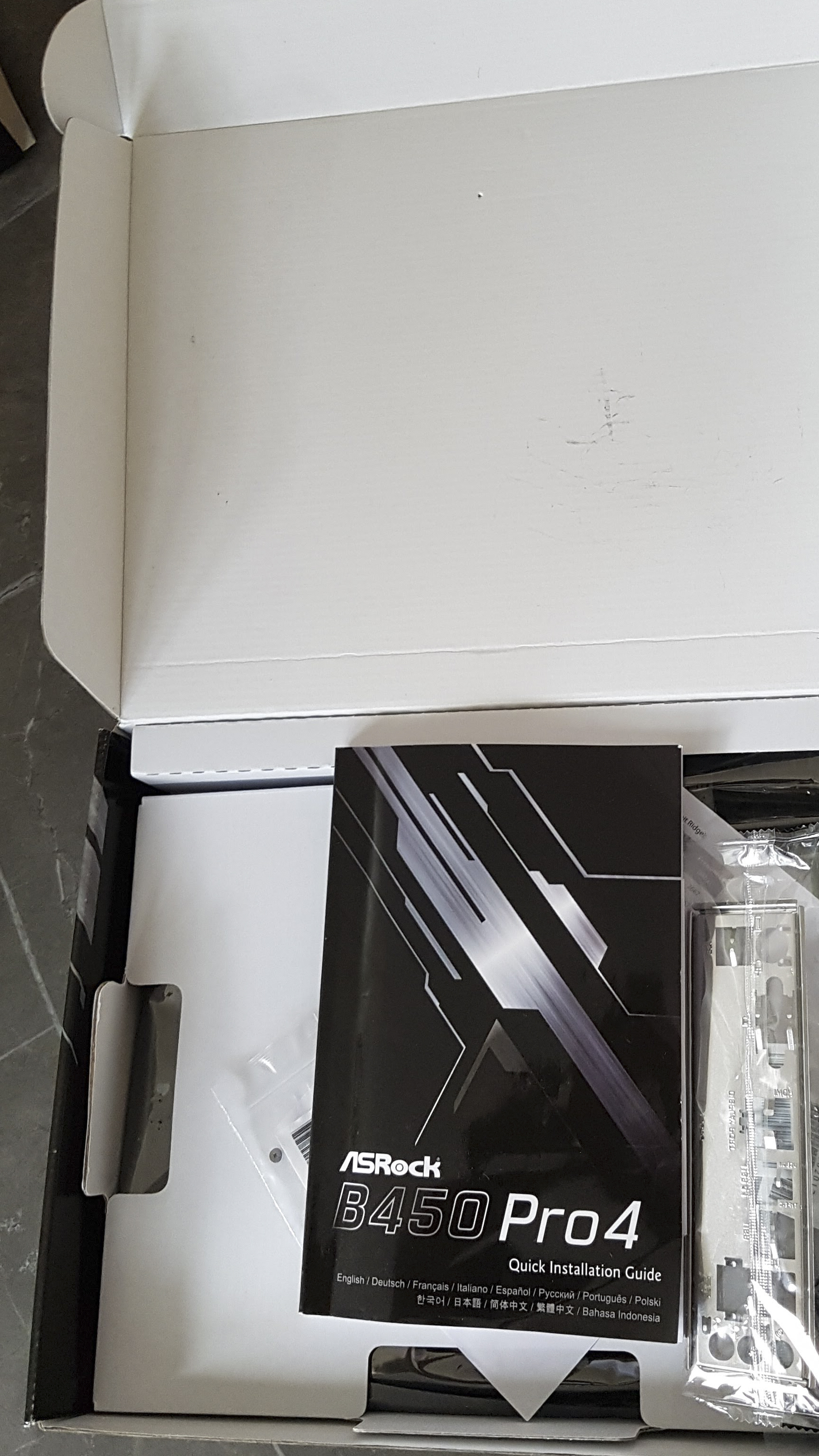

Ich habe mir das gleiche Board (ASRock B450 Pro4 + Ryzen 2200G + 8GB G.Skill Aegis DDR4-3000) für den Rechner meines Schwiegervaters geholt und bekomme diesen nicht zum Laufen. Bei der Null-Methode bleibe ich bereits beim ersten Schritt (nur CPU, Kühler, Netzteil) stecken, denn es ist kein Beep zu hören. Es tut such einfach nichts, außer dass die Lüfter laufen. Das gleiche auch wenn der Speicher drauf ist.

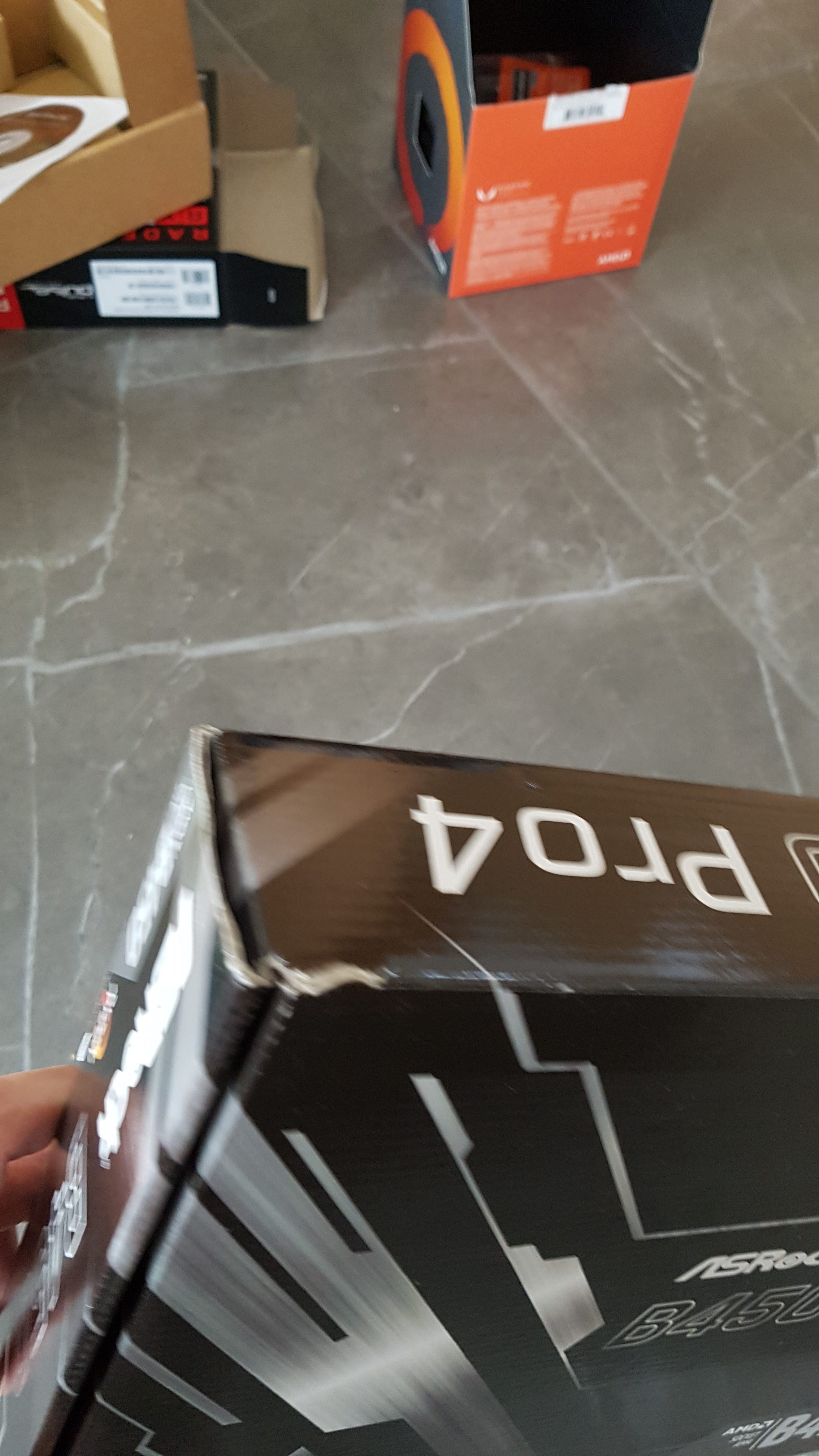

Das Ganze habe ich aber bereits befürchtet als ich die Mainboardverpackung das erste mal in die Hand genommen habe und sah wie alle Ecken zerdrückt und abgenutzt waren. Man konnte auch sehen dass alle Einzelteile bereits schon mal ausgepackt wurden und die Anleitungen waren komplett zerknittert. An einem Blechteil war ein kleiner Fleck von der Kühlerpaste zu sehen... Das kann ich mir nur dadurch erklären, dass an diesem Board bereits mindestens einmal jemand anders schon sein Frust ausgelassen hat.

Beeper und 8P Stecker sind gesteckt, Abstandshalter korrekt montiert und mit RAM bleibt der beeper trotzdem still. Wären die nächsten 10000000000000 Tage keine Feiertage dann hätte ich das Board erst gar nicht ausgepackt, sonder direkt wieder zurückgeschickt. In meinen Augen ist es eine absolute Frechheit einen Artikel in so einem Verpackungszustand noch als neue Ware zu verkaufen. Ich bewahre diverse Kleinteile in meinen alten MB-Verpackungen auf, die ich immer wieder mal vom Dachboden herauskramme, und die sehen samt Anleitungen immer noch aus wie neu. Was muss der Artikel schon durchgemacht haben um so einen Zustand zu erreichen?
