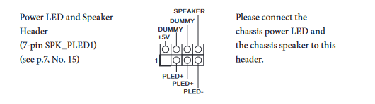

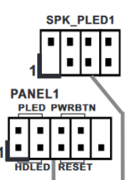

Den Speaker habe ich bei SPK_PLED1 in die oberen 4-Pins gesteckt. Ist das korrekt? Das Bild ist aus der Anleitung vom Motherboard.

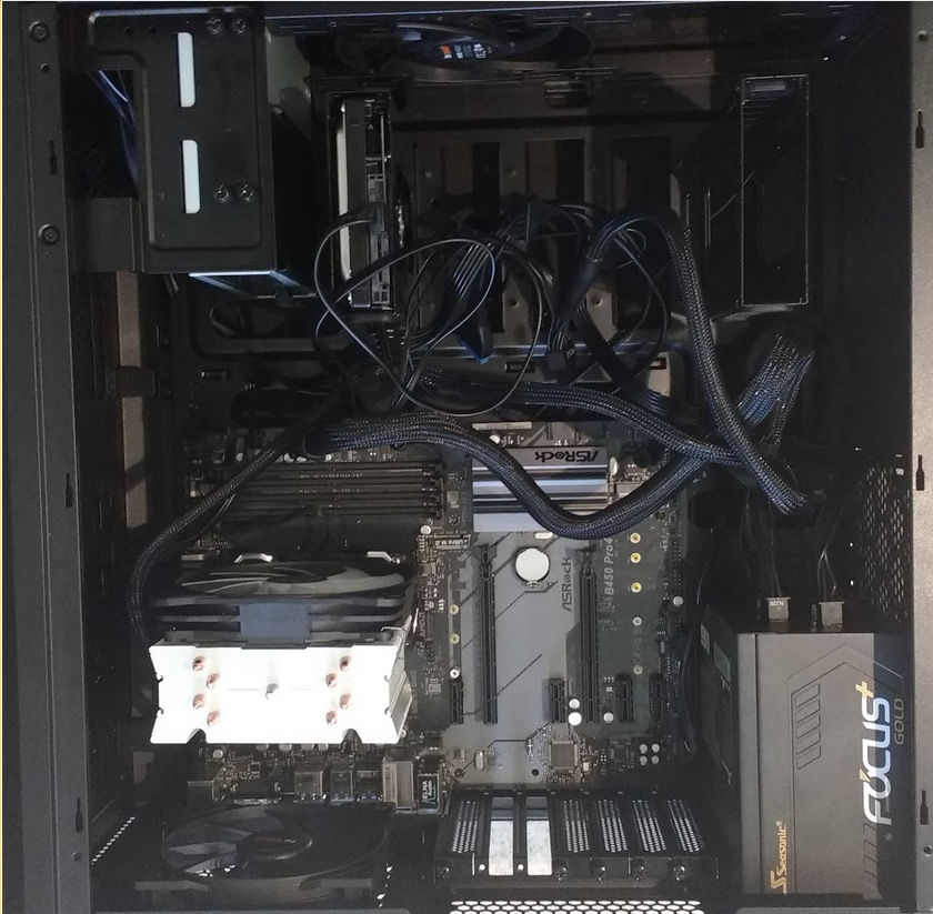

Mach auch mal ein Bild vom Inneren deines PCs...

Einmal das innere des PCs ohne Grafikkarte und RAM (zum Test mit der Null-Methode)

weissnichalles1 schrieb:
Speaker so angeschlossen(rot markiert)?
Er hat doch oben geschrieben, dass er die oberen 4 (vier) Pins benutzt:,
Ich habe im Handbuch nachgeschaut, und das ist auch richtig so.
Oben im Bild in SPK_PLED1 hat die obere Reihe die Pins 5 bis 8.
Pin 5 sind +5V, Pin 6 und 7 NC (not connceted) und Pin 8 GND.
Also muss das rote Kabel auf Pin 5 stecken und das schwarze auf Pin 8.
Der Speaker ist für 4-pins. So wie es markiert ist kann ich das also nicht anschliessen. In die drei Pins darunter habe ich mal eine Power-LED eingebaut. Die funktioniert...
Da ich mir mit plus und minus beim Speaker nicht sicher war, habe ich ihn mal gedreht. Ergebnis ist weiterhin kein Beep.

Wenn ich mir das Bild so ansehe würde ich sagen das die Abstandshalter fürs Board nicht vollständig sind.
Sieht man leider schlecht auf dem Bild.
