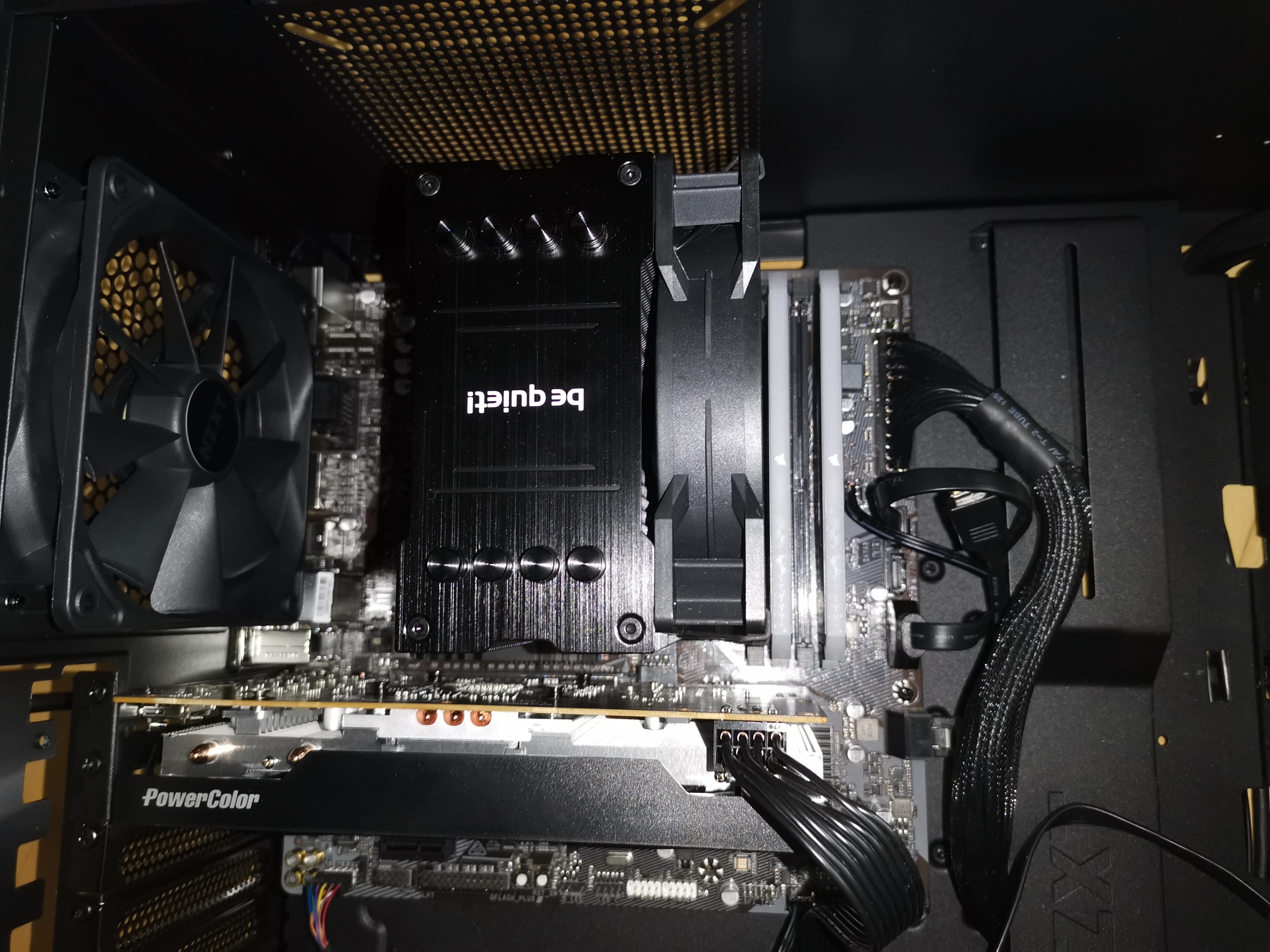

Hallo liebes Computerbase Forum,
der PC den ich für einen Freund gebaut habe bootet nicht richtig. Alle Lüfter drehen sich, aber es erscheint kein Bild auf dem Monitor. Das Problem tritt bei zwei verschiedenen Grafikkarten und über iGPU auf. Beim booten kommt ein komischer Sound, aber den kann ich leider nicht deuten oder weiß nicht ob er sogar normal ist.
Ich habe schon einige PCs gebaut, deswegen folgendes Troubleshooting:
Andere Grafikkarte und iGPU ausprobiert sowie anderer Videoanschluss. Einen RAM Riegel rausgenommen. Alle Kabel nochmal richtig festgesteckt.
Danke im Voraus,
Skrootie

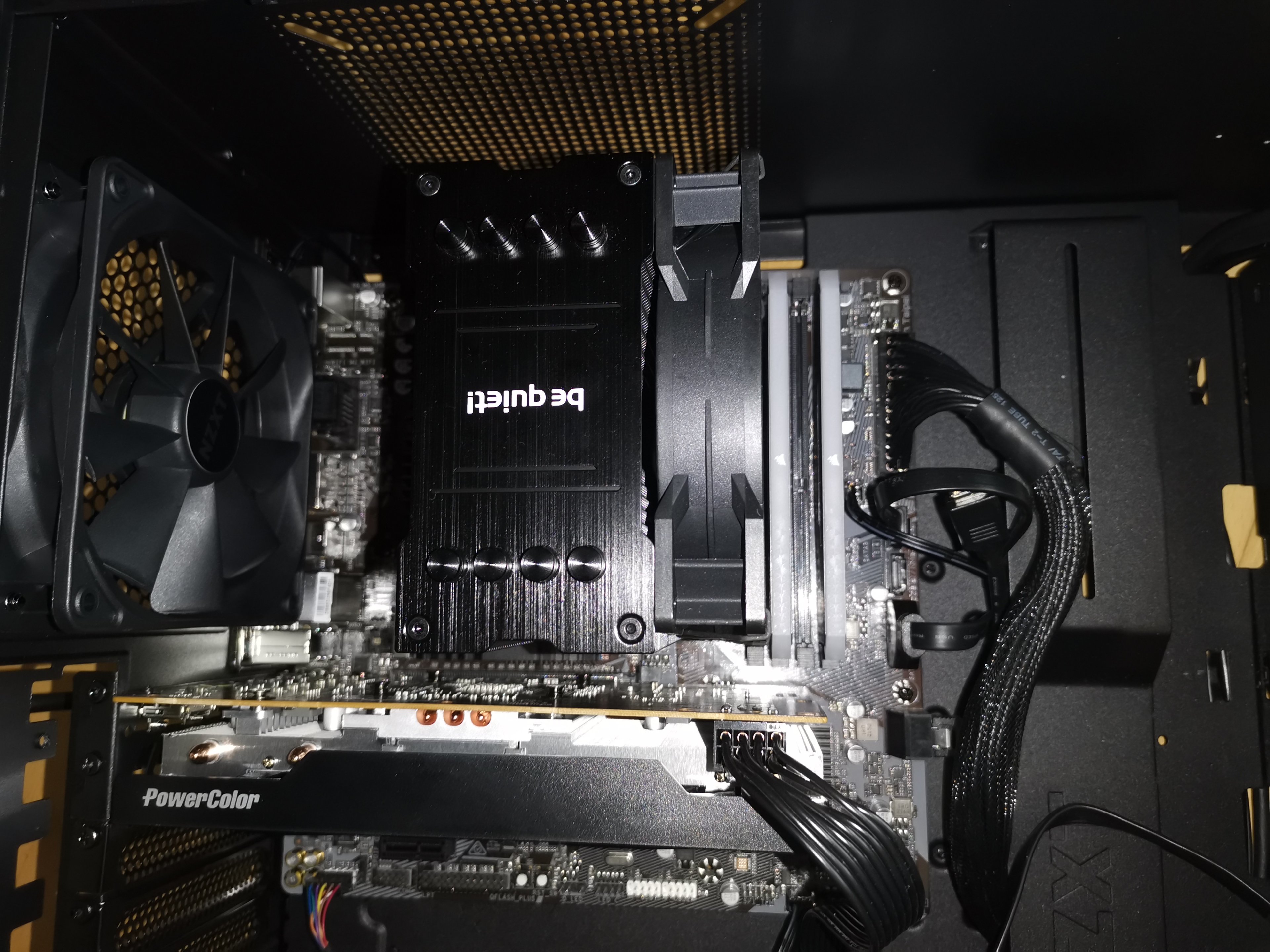

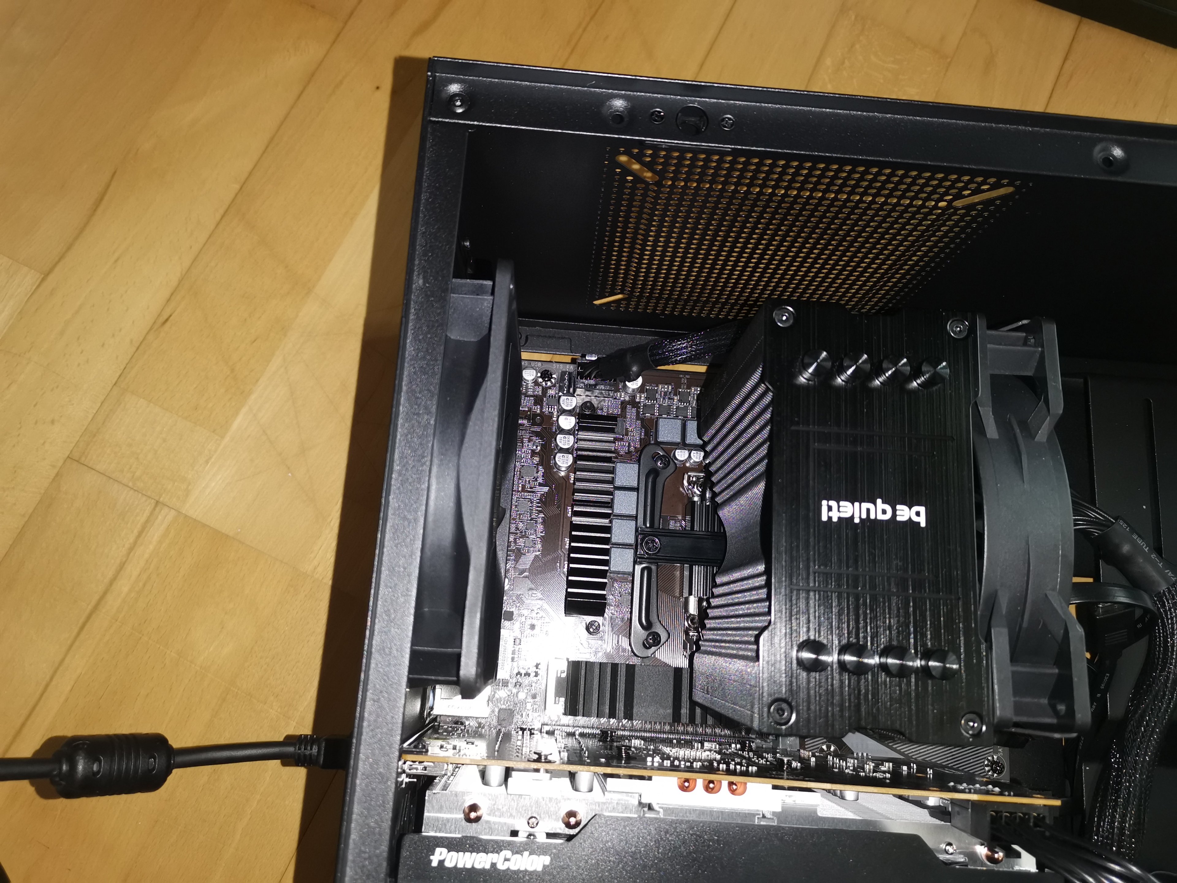

Bild vom fertigen Rechnerinnerin wäre evtl hilfreich. Ein erkennbares Foto bitte.
Habe kurz gegoogelt und dachte er hätte eine iGPU, dann fällt das wohl flach. Habe jetzt Bilder hinzugefügt.

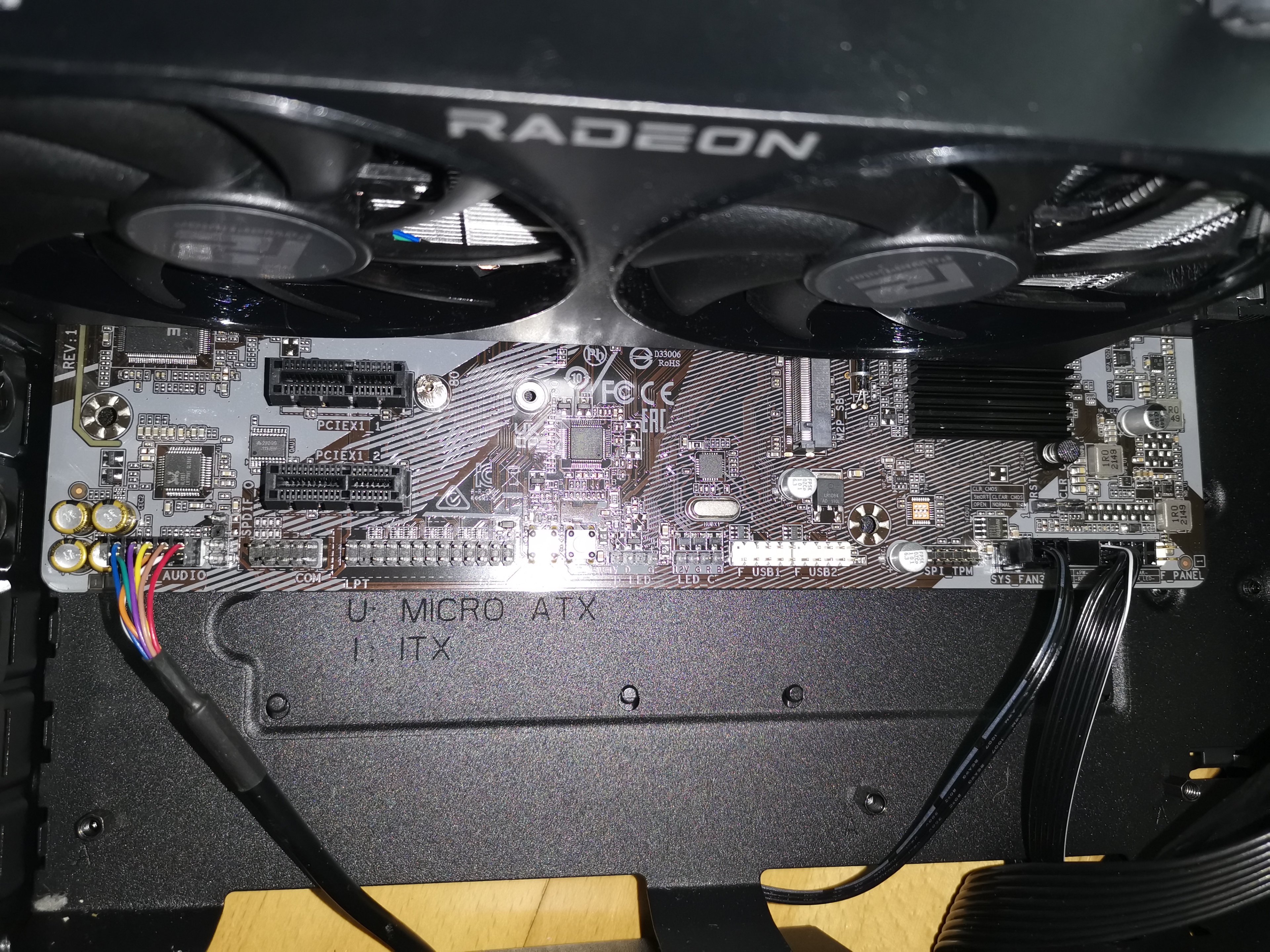

Sag mal liegt das Board blank auf dem Case auf irgendwie sieht das so aus als wenn die Abstandshalter fehlen.
Und paar Befestigungsschrauben fehlen auch noch.
Reaktionen: MehlstaubtheCat und b4sk

Ich erkenne keine LED am Mainboard die leuchtet. Kein Riser Kabel und restliche Verkabelung überprüft.
Bis auf 2 fehlende Mainboard Standoff-Schrauben, sieht Alles soweit gut aus.
Ich erkenne 3 Schrauben oben links/rechts und rechts mittig.
Das Case hat schon Abstandshalter verbaut. Soweit ich das gesehen habe ist es an allen Löchern befestigt wo auch ein Abstandshalter ist. Wäre es wichtig das nochmal zu überprüfen?

es sieht nicht so aus das überall die abstandshalter sind, vieleicht müssen einige versetzt werden. unter jedem loch zum verschrauben einen drunter und ev. andere weg

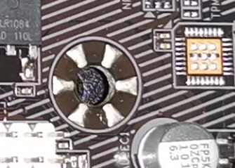

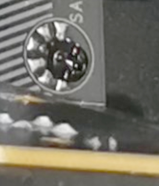

Sind das eigentlich die richtigen Schrauben um das Board festzuschrauben? Die Schraubköpfe kommen mir so klein vor!
Sitzt da wirklich noch ein Abstandshalter darunter!? Sollte der nicht mindestens bis an das Loch in der Platine reichen!?
Sind die Abstandshalter bei diesem Gehäuse einzeln verschraubt oder bestehen die Abstandshalter aus entsprechend hochgebogenem Blech, auf dem das Mainboard punktuell aufliegt?
Aufpassen, die NZXT Gehäuse haben glaube die Abstandhalter für ATX vorbefestigt. dein board ist micro ATX und somit sind da 100pro noch abstandhalte, wo keine Sein sollten, oder aber es sind nirgendwo welche.Alles rausholen, peinlichst genau Abstandshalter prüfen. Das Fehlerbild passt auch halbwegs dazu
Da hat er aber auch den falschen Schrauben-Typ erwischt wie mir scheint!
Das Board ist komplett falsch montiert!
Bau es aus und nimm die richtigen Schrauben und vor allem unter jedes Loch ein Abstandsbolzen!
Nicht das ein Kurzschluss gibt!
