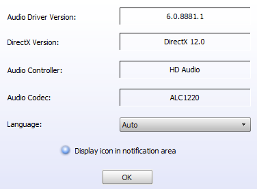

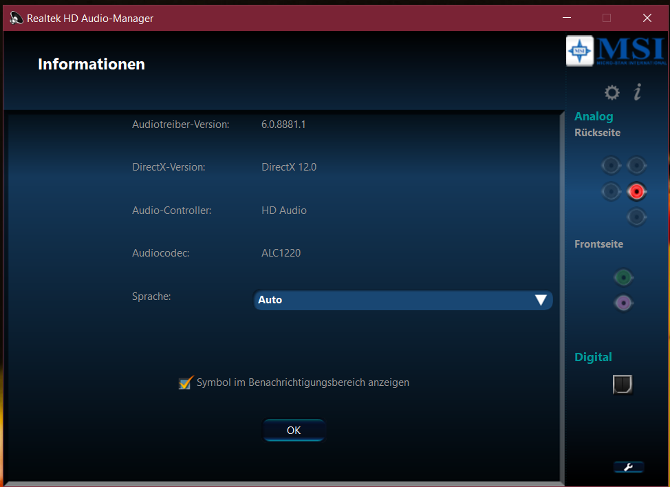

Ich glaube ich hab aktuell sogar ne neuere Version
frage mich Wieso da die DirectX Version steht, ist das irgendwie relevant?
Werde diese Version dennoch gerne ausprobieren.
Den 8881.1 kenne ich nicht. Und ich habe auch einen 1220 Chipsatz. Kann also noch nichts darüber sagen.
Am besten installiert du erst einmal meinen verlinkten. Kann jedenfalls nicht schaden!
Weil der kommt ganz sicher mit einem Manager. Und funktioniert auch ...
Nach Googlen ist der 8881.1 ein > Unofficial Realtek UAD Generic Treiber, der einen zuvor installierten WHQL Treiber benötigt!
To workaround this setup installs latest WHQL compliant codec component (mind. version 6.0.8856.1)
Also, meinen verlinkten installieren! Der ist ein WHQL Treiber.
Meiner hat WHQL Version 8862.1. Direkt X für Multimedia. Sound und Grafik.
Ich probiere den 8881.1 gerade aus einem anderen Archiv. Sage in 10 Minuten Bescheid.
Hier ist der Direktdownload des 8881.1 als WHQL zu finden ...
https://codecpack.co/download/realtek-audio-drivers.html
Den Generic 8885.1 darunter gelistet benötigt man nicht, nur im Fall eines Systemcrashes beim installieren vom 8881.1. Dann sind die Treiber 8885.1 manuell einzubinden.

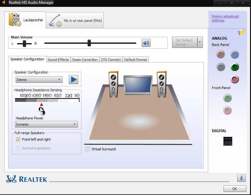

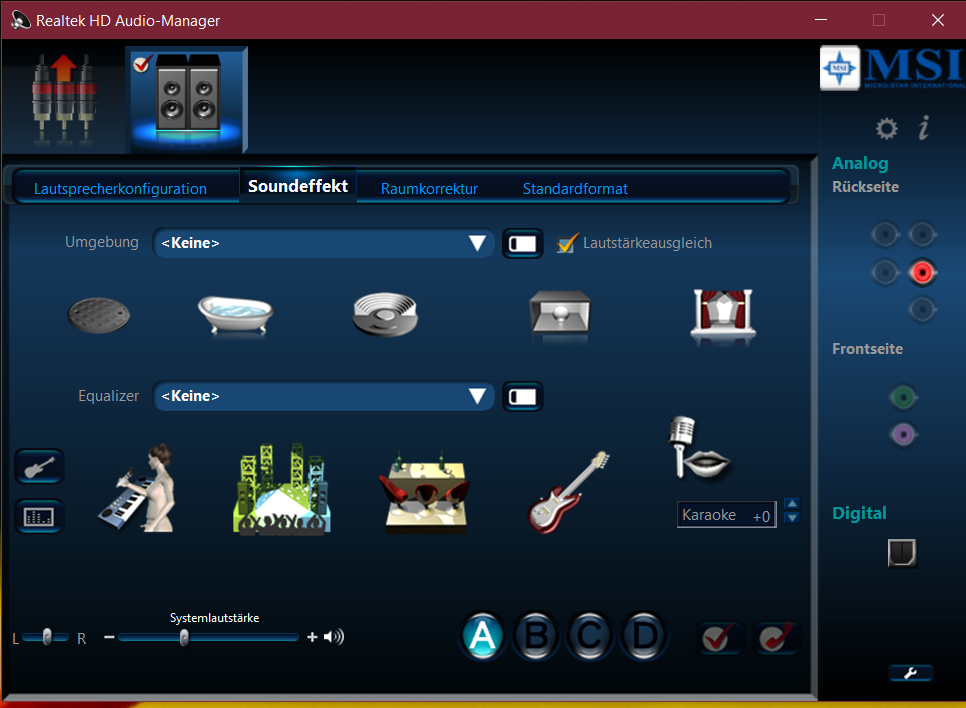

ich habe jetzt den 8881.1 von oben verlinkter Seite installiert. Funktioniert einwandfrei! Mit Realtek Manager.
Man brauch nichts anderes. Bei dir würde natürlich nichts von MSI dabei stehen.

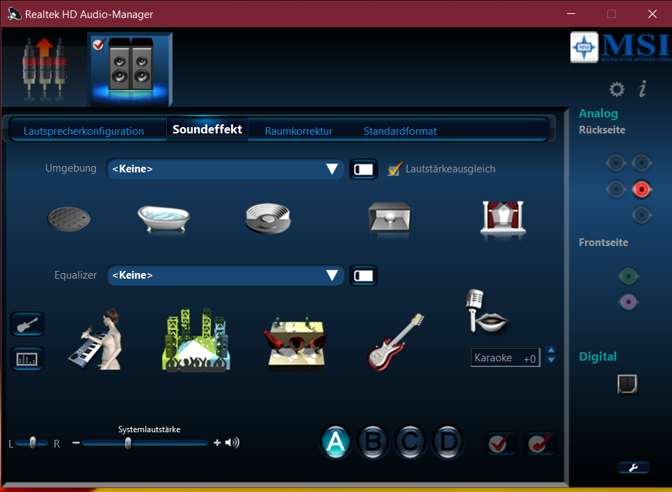

In Bild 2 auch den Lautstärkeausgleich einschalten!

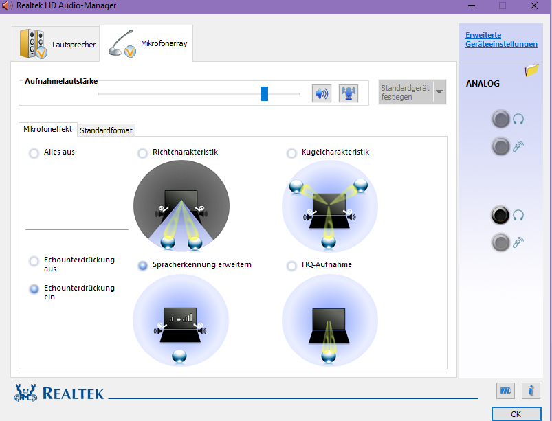

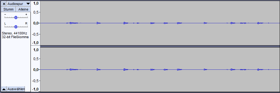

Funktioniert auch alles, nur eben die blöde Nachhallunterdrückung nicht. Hat immer so Aussetzer wo der ton dann kurz voll Aufgenommen wird.
Sieht dann in Audacity so aus, wenn ich Musik höre. Und so hören sich dann andere wenn man Telefoniert selbst.

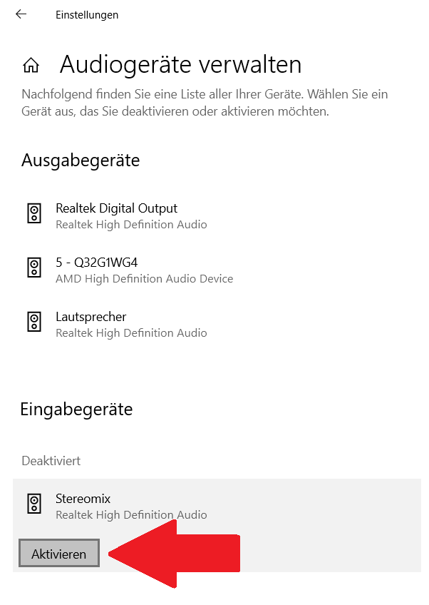

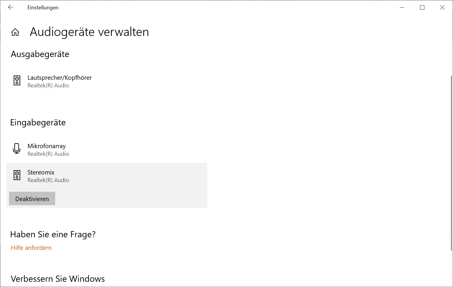

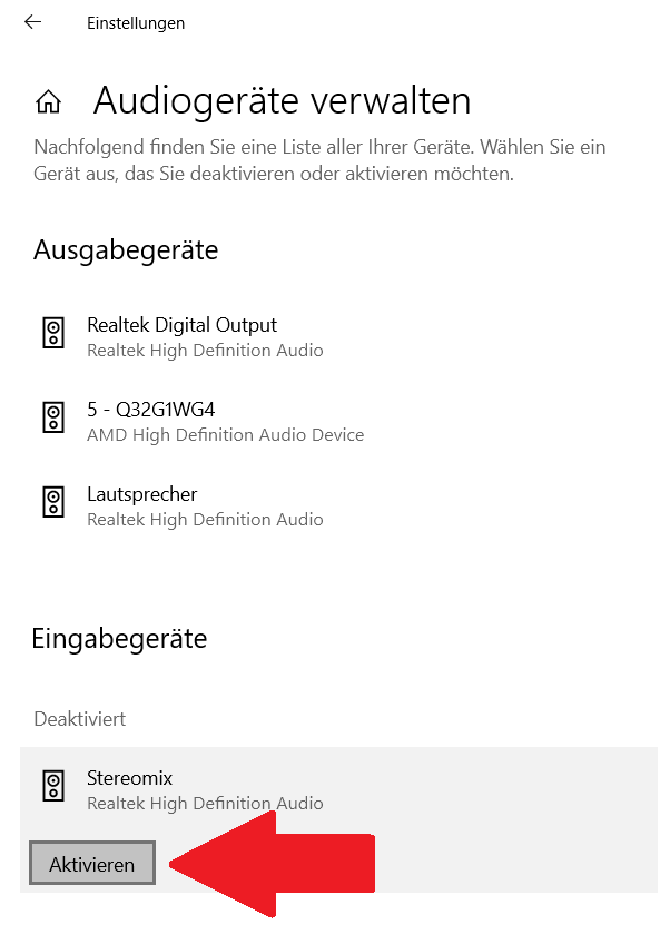

@levelextreme: Du solltest auch nach der Realtek Installation den STEREOMIX unter Windows Einstellungen > System > Sound > Audiogeräte verwalten >>> aktivieren, damit du den Sound auch in anderen Anwendungen benutzen kannst. Standardmäßig ist der deaktiviert!
Viele Grüße
Reaktionen: levelextreme

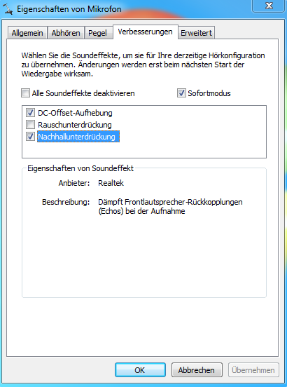

So sieht das jetzt bei Windows 7 aus, und wie ich vermutet hatte steht hinter der Version nicht (v2)
Und diese DC-Offset-Aufhebung fehlt, wobei ich mit nicht sicher bin was die tut.
Dieser Verbesserung Tab ist bei der neuen Version anscheinend ganz verschwunden, wobei es im Audio Manager eingestellt werden kann.

PS. Auch bei Windows 7 muss der STEREOMIX erst aktiviert werden! Das war beim REALTEK fast immer so, will man den Sound auch in anderen Anwendungen verwenden.
Lass dir bei der Installation Zeit und setz dich nicht unter Druck.
Viele Grüße

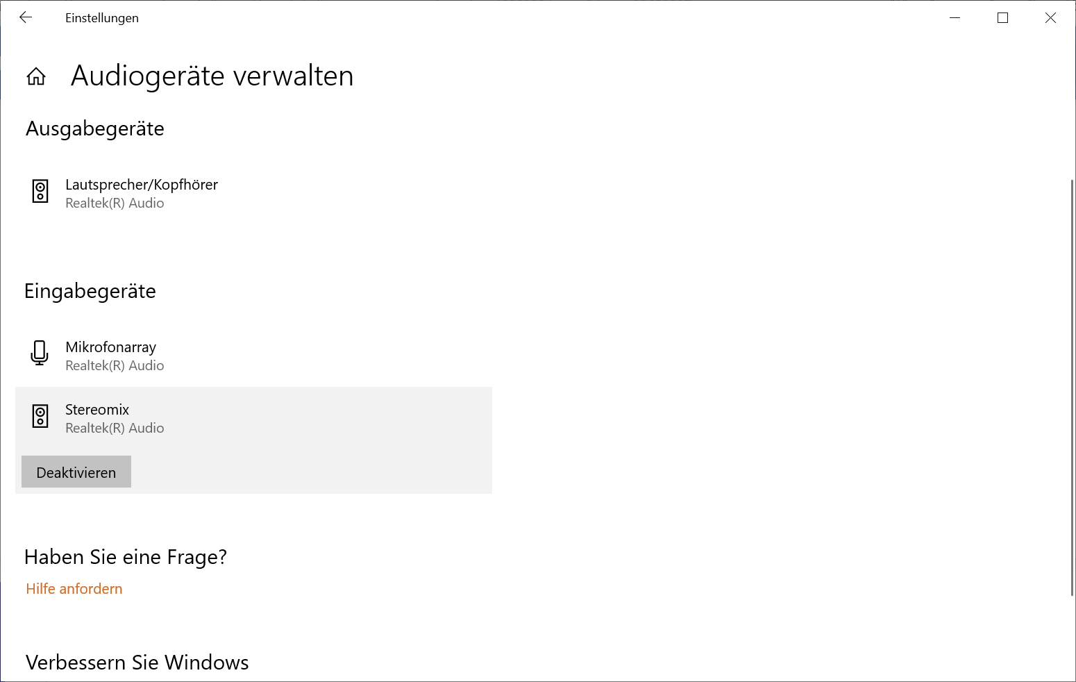

Bei mir nicht und ich habe da bisher noch nie reingeschaut.
Wenn nicht immer solche Falschaussagen kommen würden, würde ich mich ja hier ganz raus halten mit meinem HP Laptop.

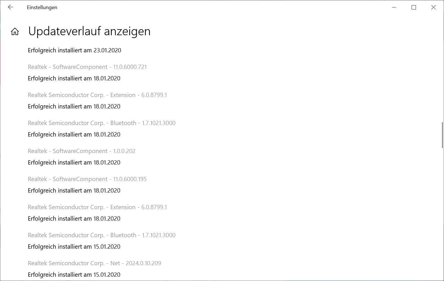

Eure Software Realtek Mananger habe ich ja eh nicht installiert weil ich den nicht brauche.
Die nötigen Treiber für meine Laptop kommen (In Massen) über Windows update oder sie kommen halt gar nicht.
Ist mir auch ganz egal was das für welche sind und wie alt die sind.
Ja, den Laptop Realtek kannst du auch nicht mit einem Desktop Realtek vergleichen. Früher benutzte man eine eigene Soundkarte, wenn man eben speziell die Soundsteuerung verbessern und 3.1, 5.1 Sound benutzen wollte.
Heute ist das Dank REALTEK nicht mehr nötig, weil der REALTEK diese Feinheiten alle an Board hat.
Für meinen Realtek auf meinem Laptop habe ich auch keine spezielle Anforderung. Der Ton ist da und gut.
Der Stereomix ist standardmäßig nach jeder neuen Installation eines Realtek Audio Treibers auf einem Desktop Rechner zu aktivieren.

Falls jemand neues das ließt, es geht darum, dass die Nachhallunterdrückung ab Win10 mit Realtek ALC1220 nicht mehr funktioniert.
Wie gesagt, unter Windows 7 konnte ich mit Lautsprecher Telefonieren und die Gegenseite hat nur das gehört was sie hören soll. Kein Nachhall.

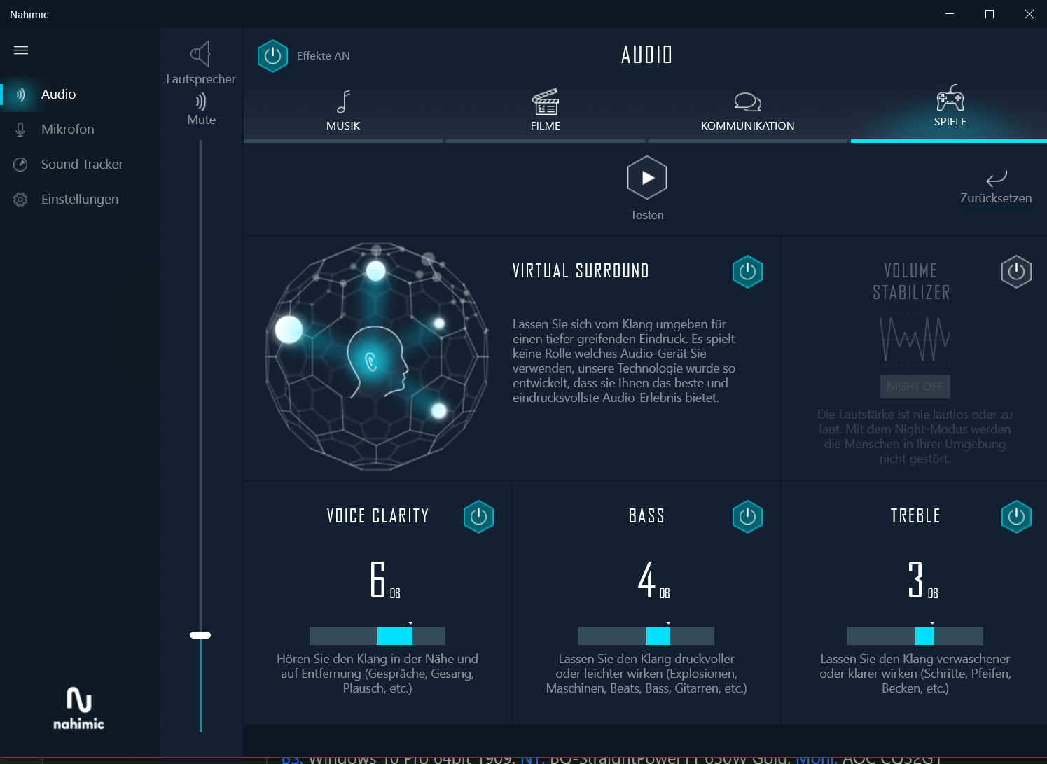

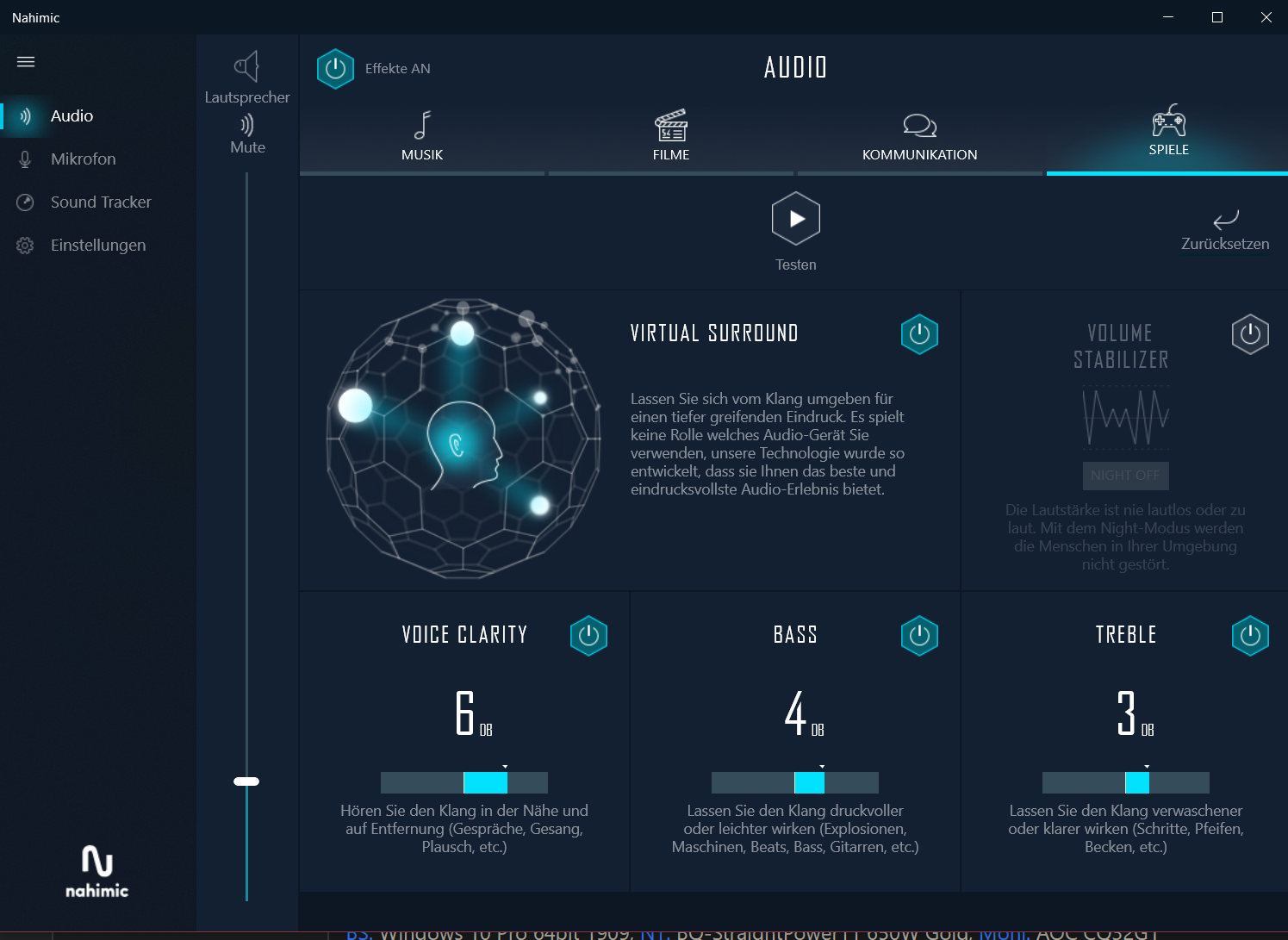

Mein Board hat den Realtek ALC1220 mit NAHIMIC.
@levelextreme : Du hast auch den ALC1220? vielleicht auch mit dem NAHIMIC Chip?
Dann heißt es aufpassen! Denn du darfst dann nicht die Windows Updates für A-VOLUTE und NAHIMIC, die im April 2020 von Microsoft verteilt wurden, nicht auf den Rechner lassen! Überprüfung der Updates unter Windows Einstellungen > Update und Sicherheit > Updateveraluf anzeigen > Treiberupdates ...
Diese Updates sorgen dann dafür, dass du den STEREOMIX des Realtek nicht mehr nutzen kannst. Standardmäßig ist der Stereomix bei Installation immer deaktiviert. Sobald du dann den Stereomix über die Windows Einstellungen > Sound > Audiogeräte verwalten > AKTIVIERST, hast du komplett keinen Sound mehr! Es hilft dann auch nicht mehr, einfach den Stereomix wieder zu deaktivieren, es muss der Realtek Treiber komplett neu installiert werden. Der Stereomix steht dir dann nicht mehr zur Verfügung.
Solltest du die Updates von A-VOLUTE und NAHIMC schon auf dem Rechner haben, hilft nichts anderes, als den PC vor diese Updates zurück zu setzen!
Diese Treiberupdates kann man unter Windows Einstellungen > Update und Sicherheit > erweiterte Optionen > und Abwählen von "Erhalten Sie Updates für andere Microsoft Produkte ..." abschalten. Das hat bei mir bisher geklappt, nachdem ich den PC auch zurücksetzen musste, kamen die Updates bisher nicht mehr bei mir an.
Wenn das Update zu NAHIMIC auf den Rechner kommt, funktioniert die NAHIMIC App nicht mehr und dein Rechner ist nicht mehr zur Hardware kompatibel. Es hilft auch nicht mehr, der Realtek Treiber vom Mainboardhersteller!
Ohne diese Updates vom April funktioniert alles Tadellos. Der Stereomix und NAHIMIC.

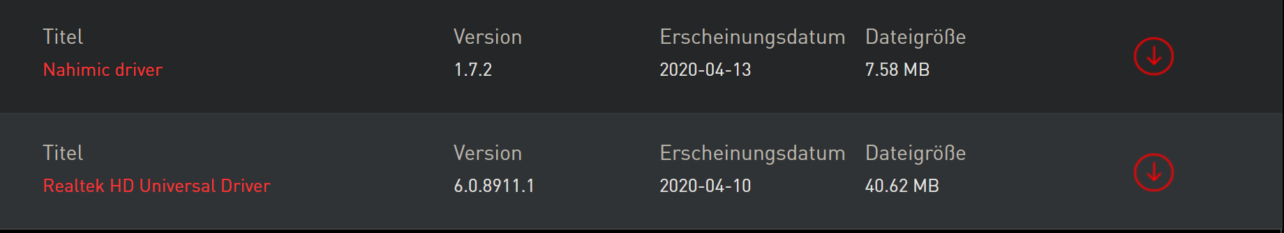

Dein Ernst, @chrigu? Der ALC 1220 wird auch heute noch auf aktuellen Boards verbaut! Es gibt noch keinen ALC mit höherwertiger Angabe als 1220. Und der aktuellste Realtek Treiber 6.0.8899.1 hat auch eine WHQL Zertifizierung und ist für fast alle Realtek Chips bis zum ALC1220 geeignet! Und selbstverständlich auch für Windows 10 zertifiziert! Das einzige ist, das REALTEK selbst, diesen auf seiner Homepage nicht mehr anbietet, vermutlich, weil diese Treiber direkt an die Mainboardhersteller versendet werden. Nur die Mainboardhersteller reagieren leider nur äußerst langsam auf die Bereitstellung. Und alle Realtek Treiber, die momentan eine höhere Versionsnummer als 6.0.8899.1 tragen, sind GENERIC Treiber, die ohne Realtek Manager kommen und nur ca. 50 MB groß sind. Dafür muss im allgemeinen, die Windows App von Realtek genutzt werden.
Realtek HD Audio Drivers 6.0.8899.1 WHQL supports:
ALC1220, ALC1150, ALC880, ALC882, ALC883, ALC885, ALC886, ALC887, ALC888, ALC889, ALC892, ALC898, ALC899, ALC861VD, ALC867, ALC900 ALC660, ALC662, ALC663, ALC665, ALC668, ALC670, ALC671, ALC672, ALC676, ALC680 ALC221, ALC231, ALC233, ALC235, ALC255, ALC260, ALC262, ALC267, ALC268, ALC269, ALC270, ALC272, ALC273, ALC275, ALC276, ALC280, ALC282, ALC283, ALC284, ALC286, ALC288, ALC290...
Selbst die Mainboardhersteller kommen anscheinend mit dem Realtek durcheinander. So bietet momentan MSI für mein MSI Board den Realtek 6.0.8911.1 als Universaltreiber an, was dieser aber nicht ist. Es ist nur ein Generic Treiber ohne Realtek Manager. Auch mit diesem funktioniert der Stereomix und NAHIMIC nicht mehr, wenn die Windows Updates auf dem Rechner sind.

Mein Mainboard ist wie gesagt das ASROCK Z370 Extreme IV. Ich weiß nicht ob es den NAHIMIC Chip hat.
Was macht NAHIMIC nochmal :confused_alt: Verbessert das auch das Mikrofon? Sowas wie Nachhall? Oder nur Audio?
Meine Windows Version ist 2004, Build 19041.207. Gab bis jetzt kein neues Update, gestern erst neu installiert.
Die Einstellung mit "Erhalten Sie Updates für andere Microsoft-Produkte, wenn Sie Windows aktualisieren" habe ich auch direkt abgewählt, um Probleme zu vermeiden aktualisiere ich meine Treiber immer Manuell :D
Edit: Hab gelesen Nahimic ist nur für MSI. Aber wenn ich mich nicht recht entsinne habe ich vorher irgendsowas installiert gehabt, kann mich aber auch irren.
Woah ich habe Screenshots zu NAHIMIC gesehen, soll auch Nachhallunterdrückung unterstützen. Wenn das stimmt hab ich wohl das Falsche Mainboard gekauft :D
Dann einfach noch mal installieren, nur wie geschrieben, hast du bei keinem Realtek Treiber den Stereomix zur Verfügung. Ich habe mehrere Realtek Treiber getestet! Den benötigt man aber, wenn man z.B. Videos aufnehmen möchte um den Ton abzugreifen ...
Setze deinen PC zurück vor das Update. Das ist die einfachere Variante, wenn du NAHIMIC und den Stereomix einsetzen möchtest ...
und unterbinde die Updates vom April 2020 von A-VOLUTE und NAHIMIC! Siehe OBEN #58.
Dann ist jedenfalls eines inzwischen klar. Das durch das Windows Update von A-VOLUTE der Stereomix zumindest für den ALC1220 nicht mehr genutzt werden kann.
Das NAHIMIC Nachhall unterstützt, kann ich dir bestätigen.
Nachhall müßte beim Realtek und Microphone auch unterdrückt werden können.#
Da ich momentan kein Microphone einsetze, kann ich das nicht überprüfen.
