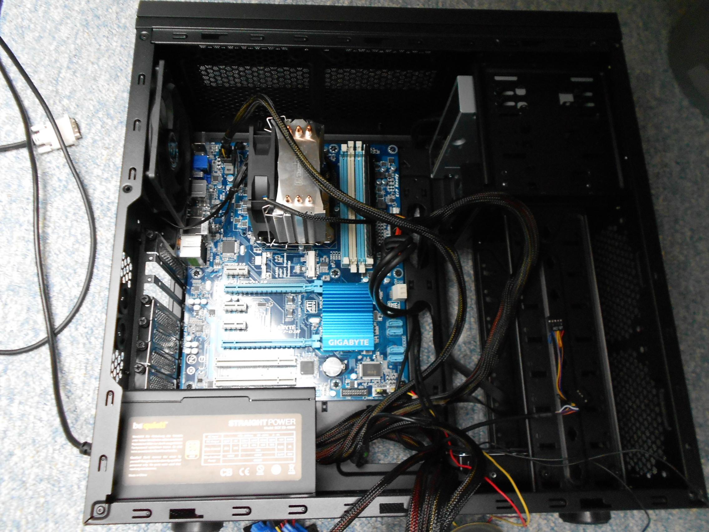

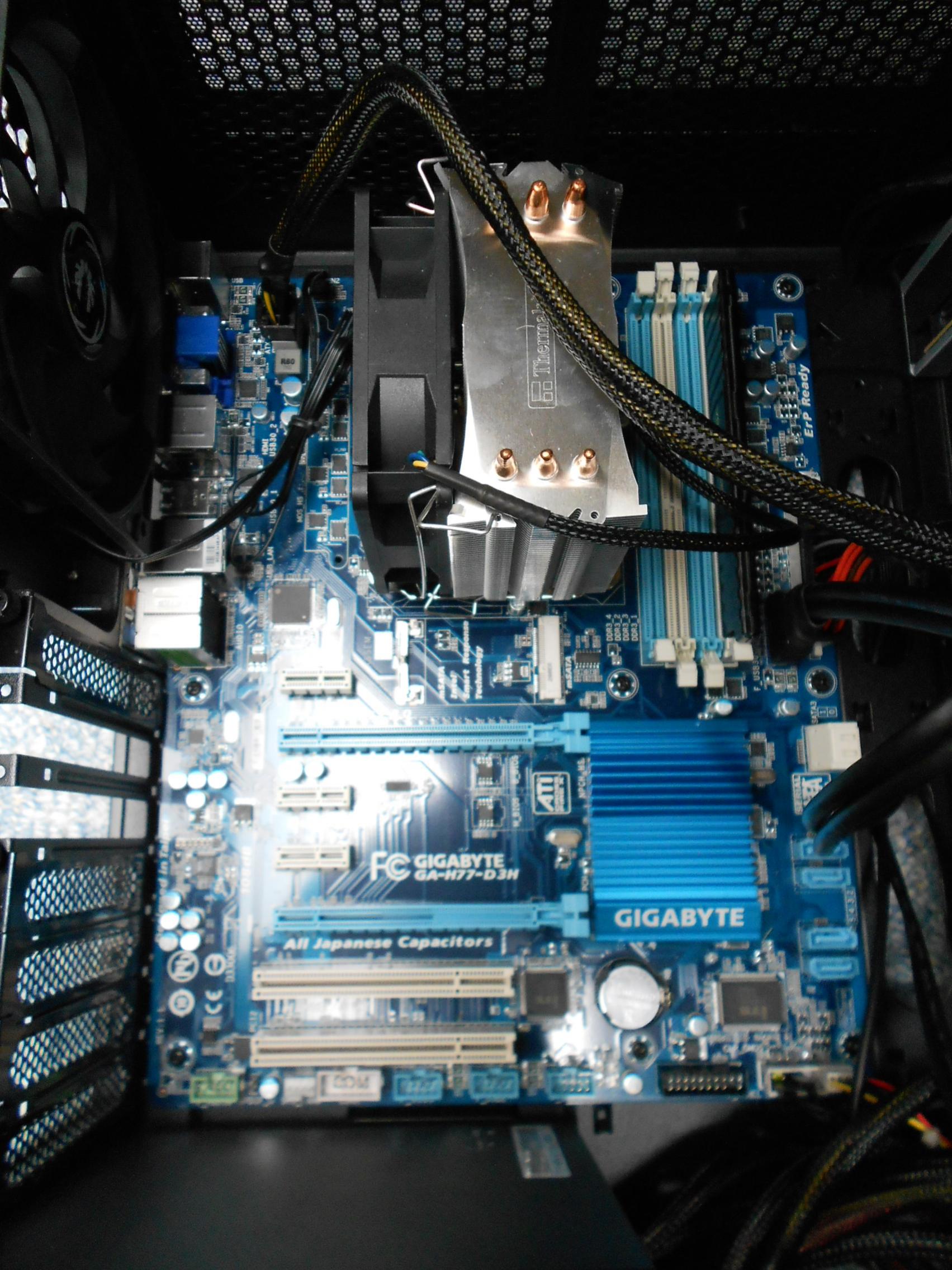

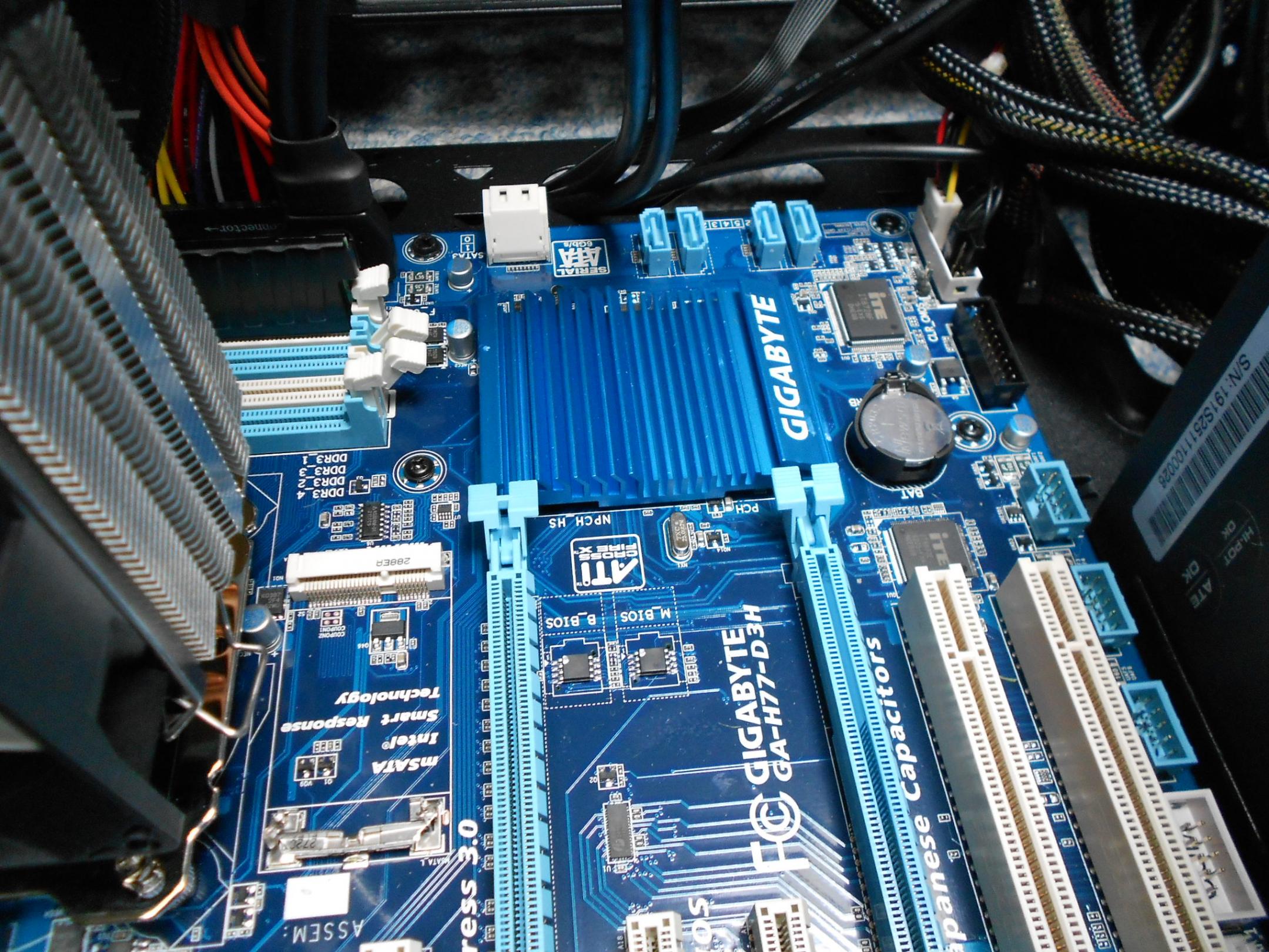

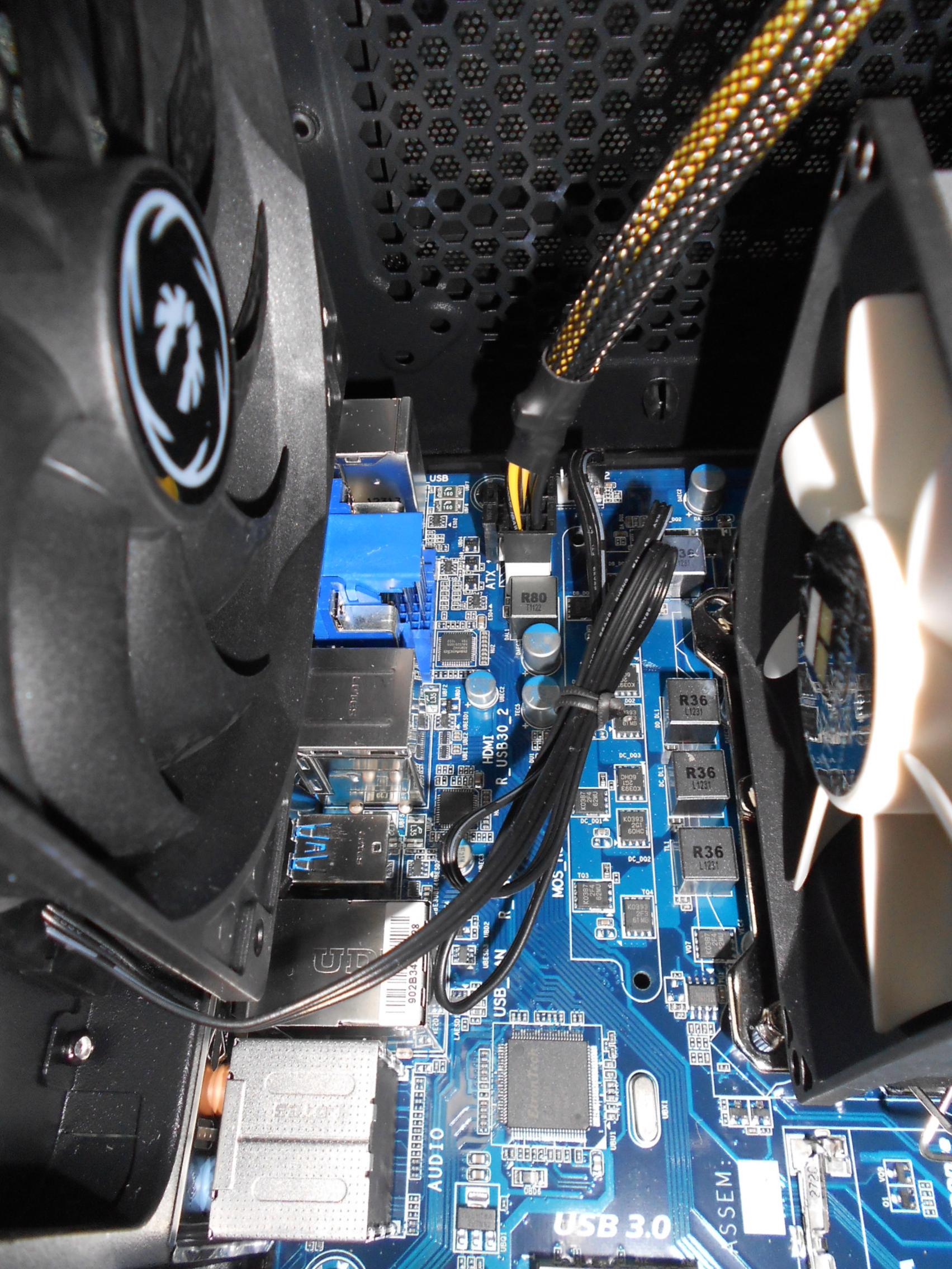

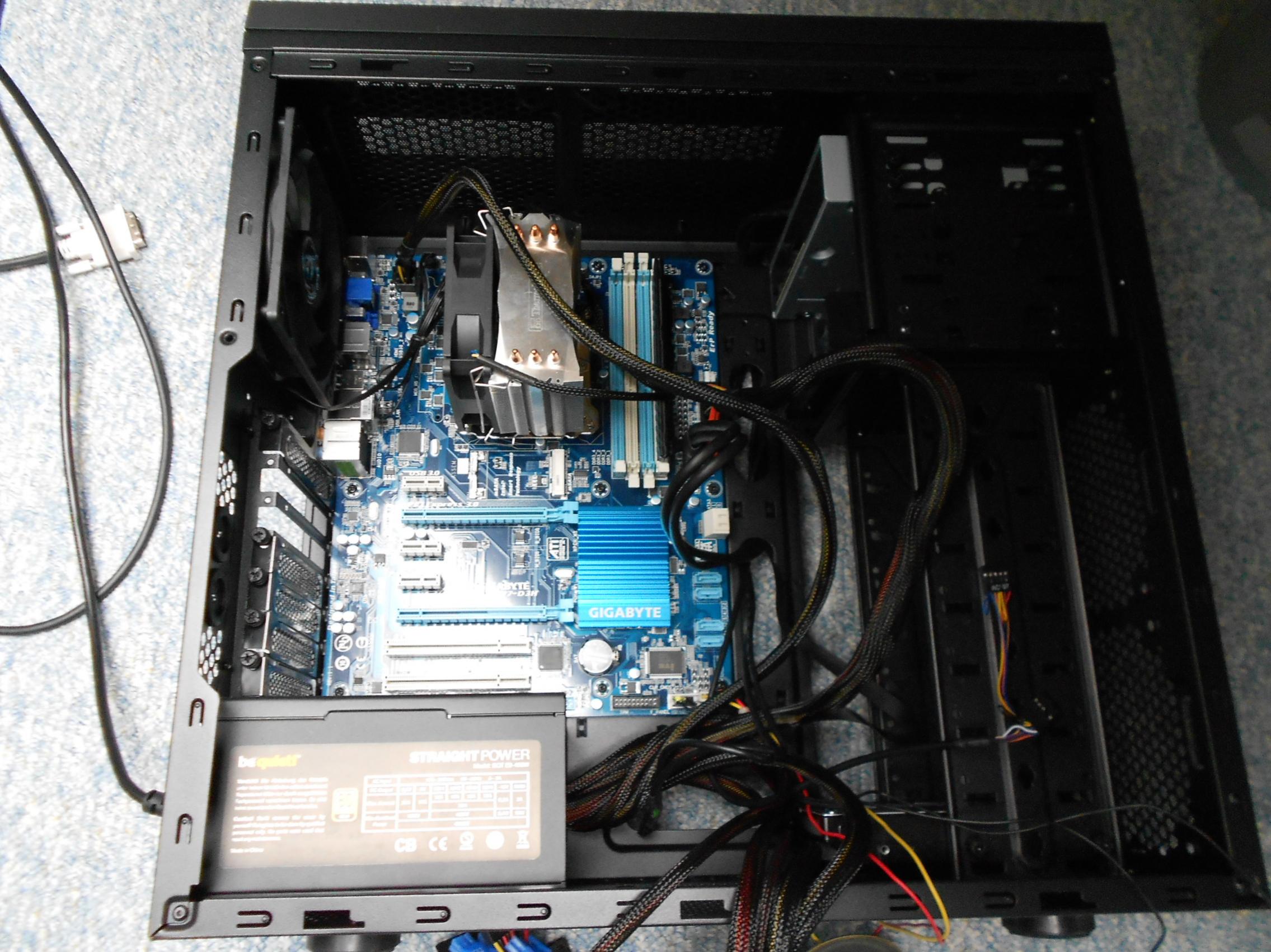

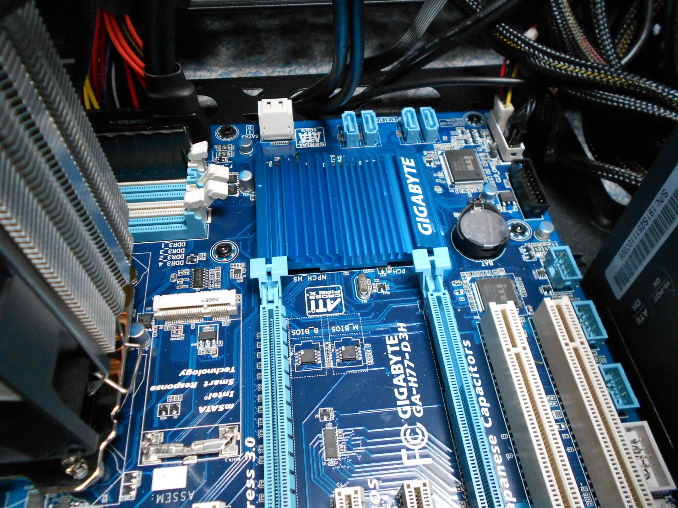

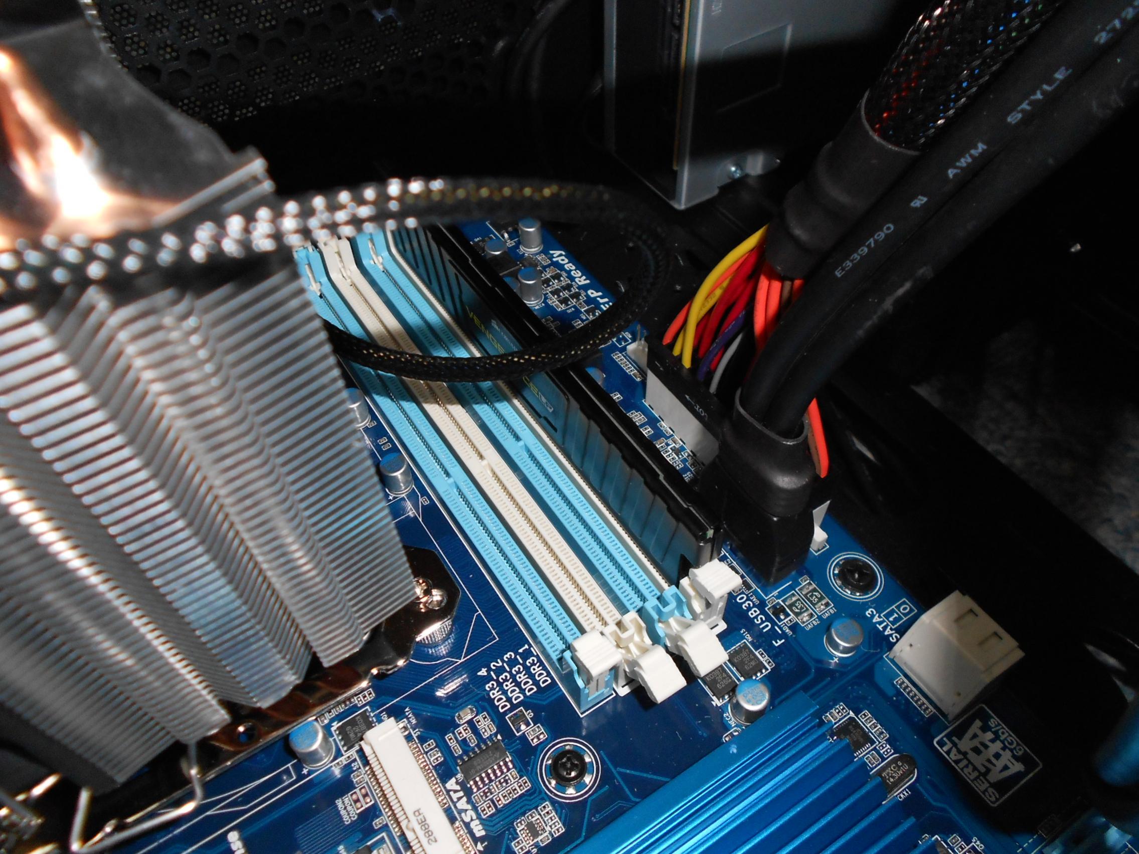

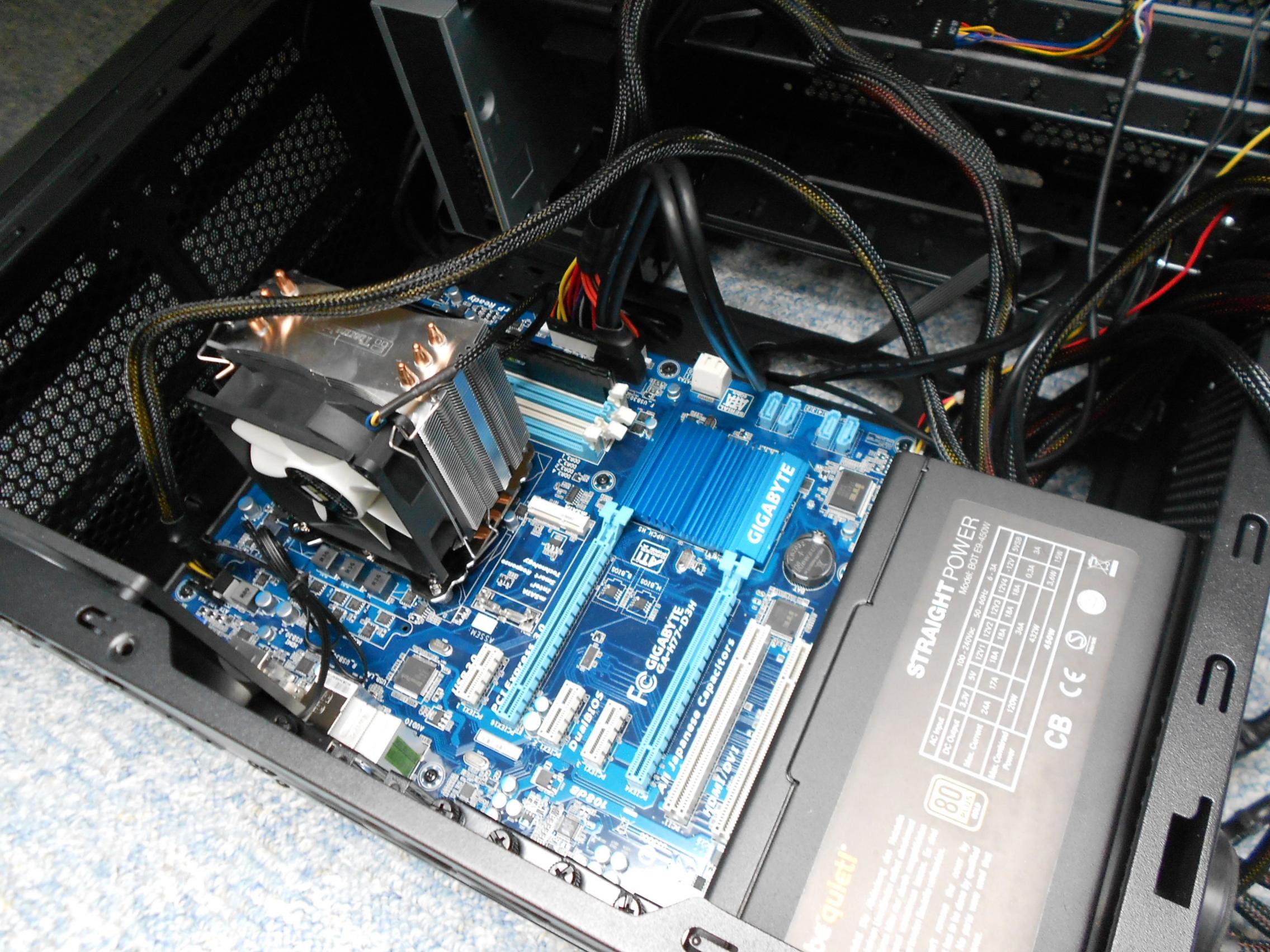

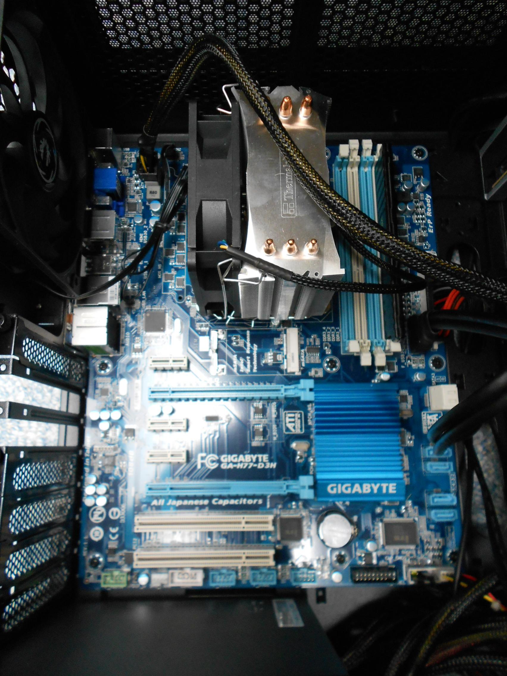

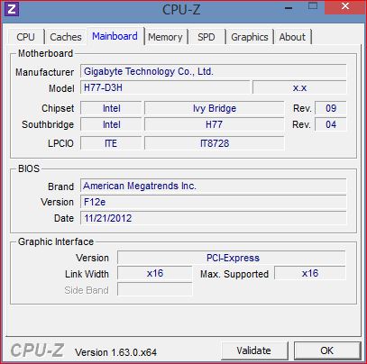

Okay, ich habe nun mal ein paar Fotos gemacht. Das Netzteil habe ich wieder gewechselt, nachdem es mit dem anderen keine Veränderung gab.
Noch etwas neues habe ich heute festgestellt: Nach der ersten "Runde" mit kontinuierlichem Beepen kommt jetzt der Code 1x lang - 3x kurz. Anschließend geht es wieder weiter wie gehabt. Ich denke aber nicht, dass das viel zu bedeuten hat, wahrscheinlich einfach wegen der nun fehlenden GPU.

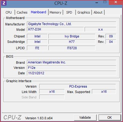

Mein Hauptverdacht im Moment ist, dass das Mainboard mit dem Xeon-Prozessor einfach nicht klarkommt und ich die BIOS-Version updaten (lassen) müsste. Da scheinen nämlich einige Leute Probleme zu haben. Außerdem unterstützt das Mainboard laut Intel offiziell nicht den Prozessor, auch wenn auf der Gigabyte-Seite steht, dass er sehr wohl unterstützt wird. Aber womöglich eben nur mit der richtigen BIOS-Version. Jetzt versuche ich, die aktuelle Version herauszufinden.

Ich bin mir jetzt relativ sicher, dass es das BIOS ist. Hier wurde das ja auch schon ausführlichst thematisiert. Wäre aber echt eine Frechheit, wenn ich ein Mainboard erhalten habe mit einer BIOS-Version, die über ein halbes Jahr alt ist...

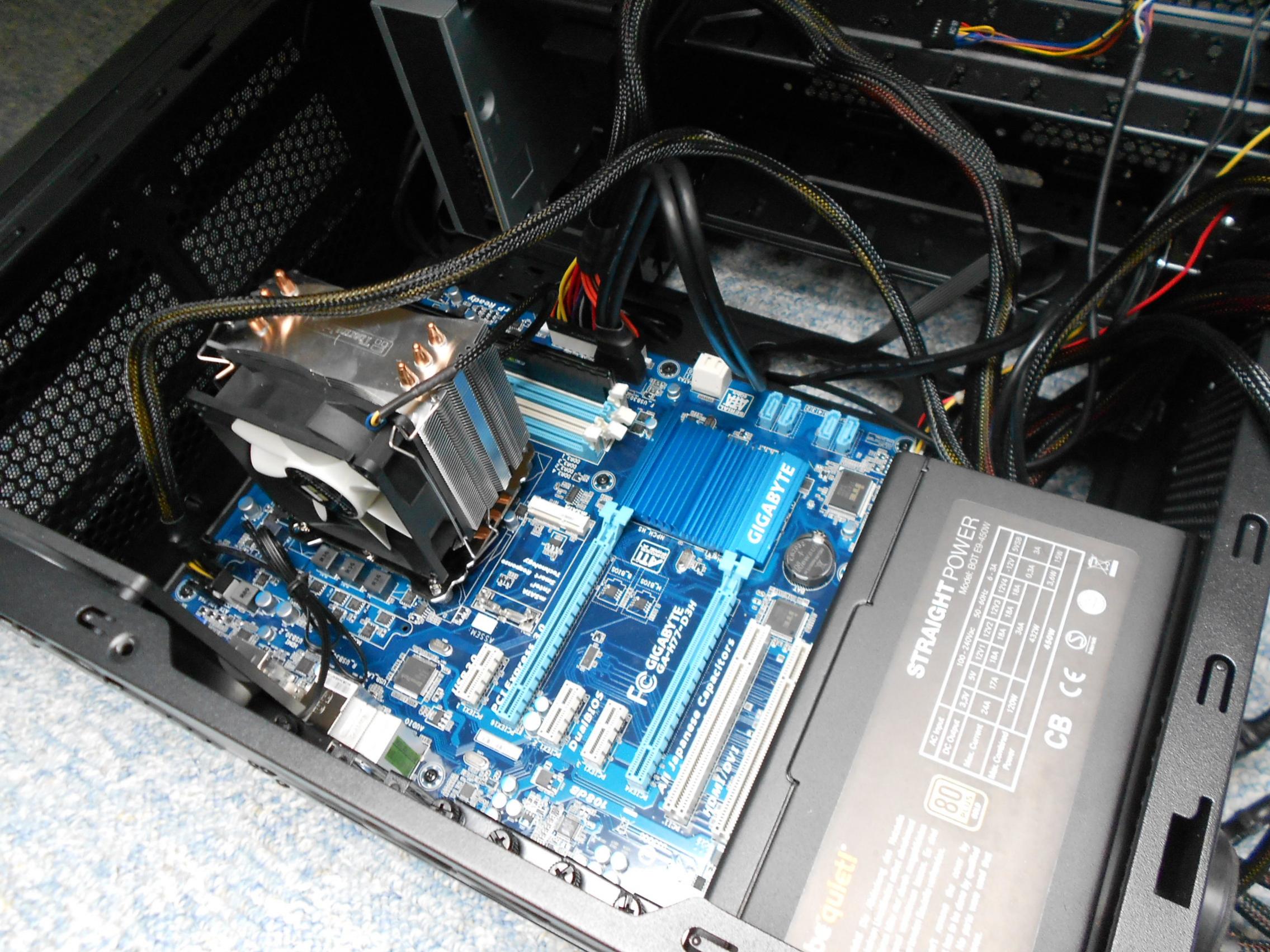

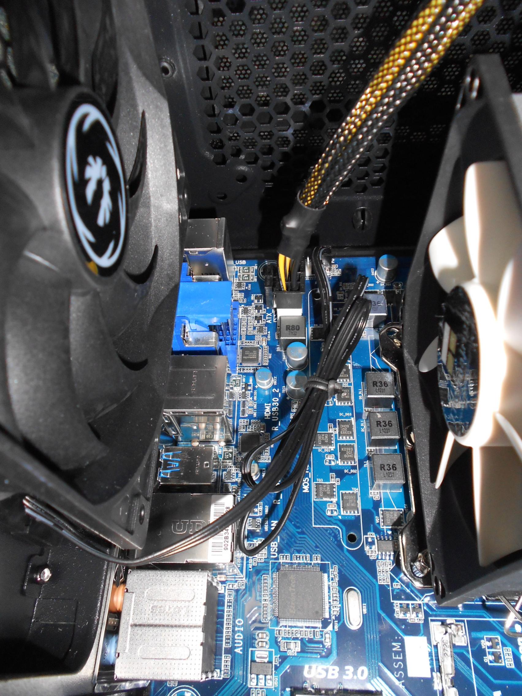

MEISTER !!! Bild Nr.5 die rot,schwarz,schwarz,gelbe Stromversorgung aus dem Mainboard raus ziehen, dass daneben soll das Front-Panel sein oder ?
Du meinst rechts, bei den Power- und Reset-Pins? Keine Sorge, an dem roten und gelben Draht hängt nur der uralte Lautsprecher, der noch im Keller rumgelegen ist. ^^ Sieht man auf dem ersten Bild auch am unteren Rand.
