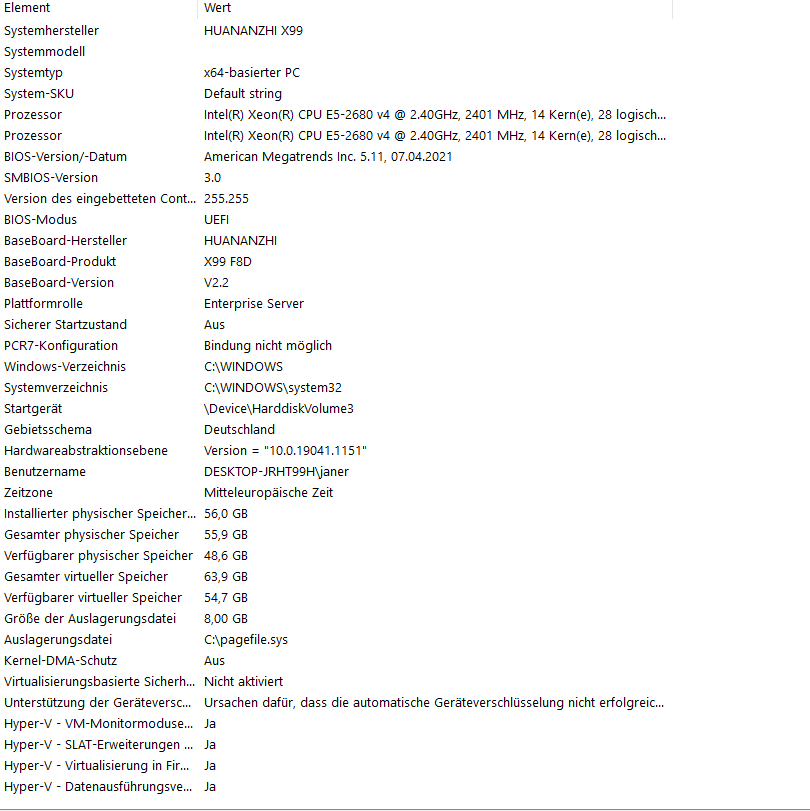

Das sind also erst mal die Symptome. Um welchen Patienten geht es denn genau (genaue Hardware)? Was für ein patchlevel hat dein Win 10? Was für ein Drucker? Sind die Treiber aktuell?

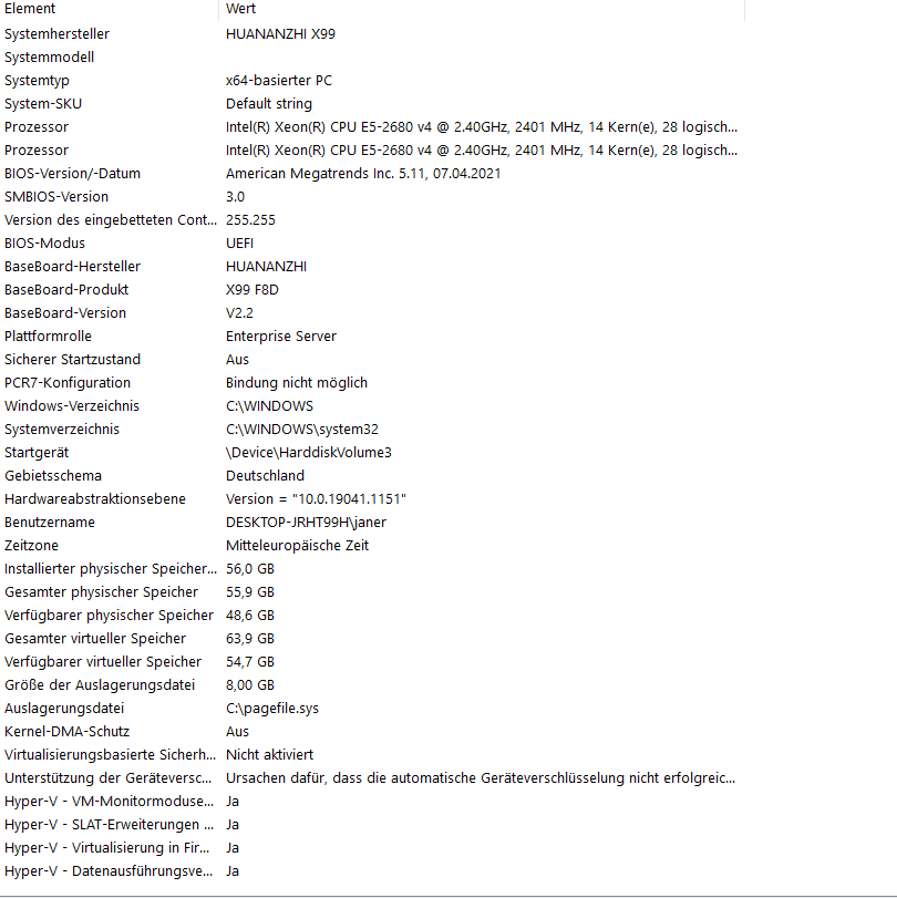

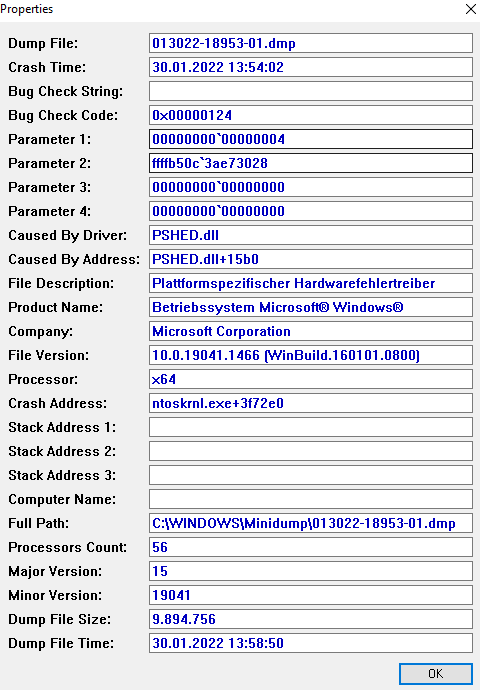

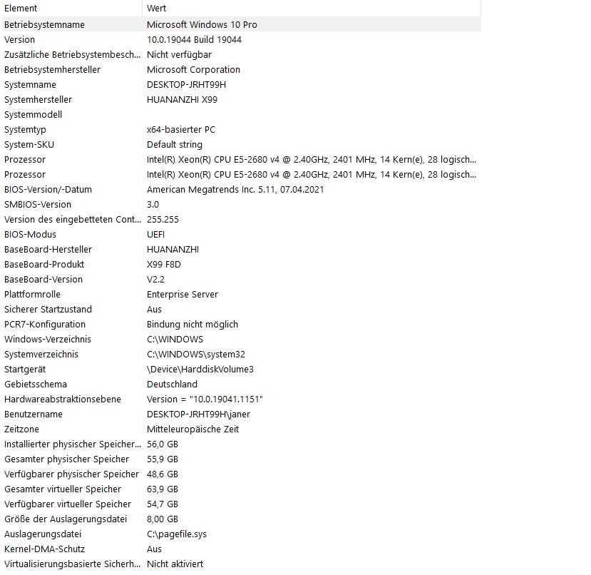

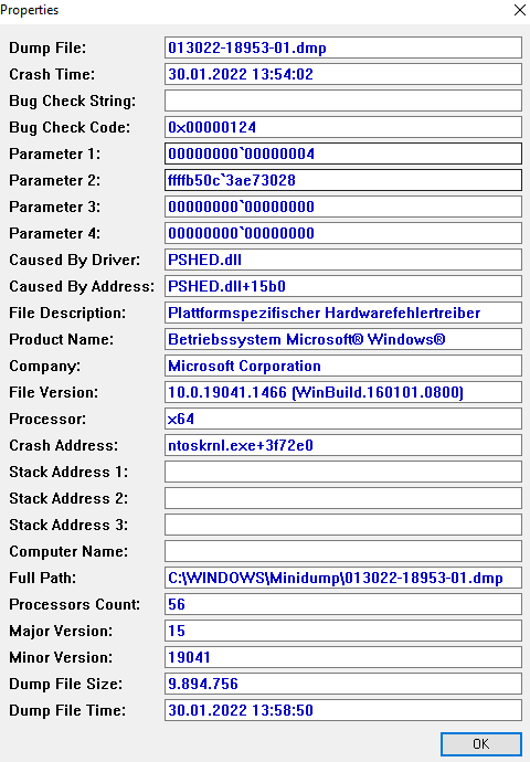

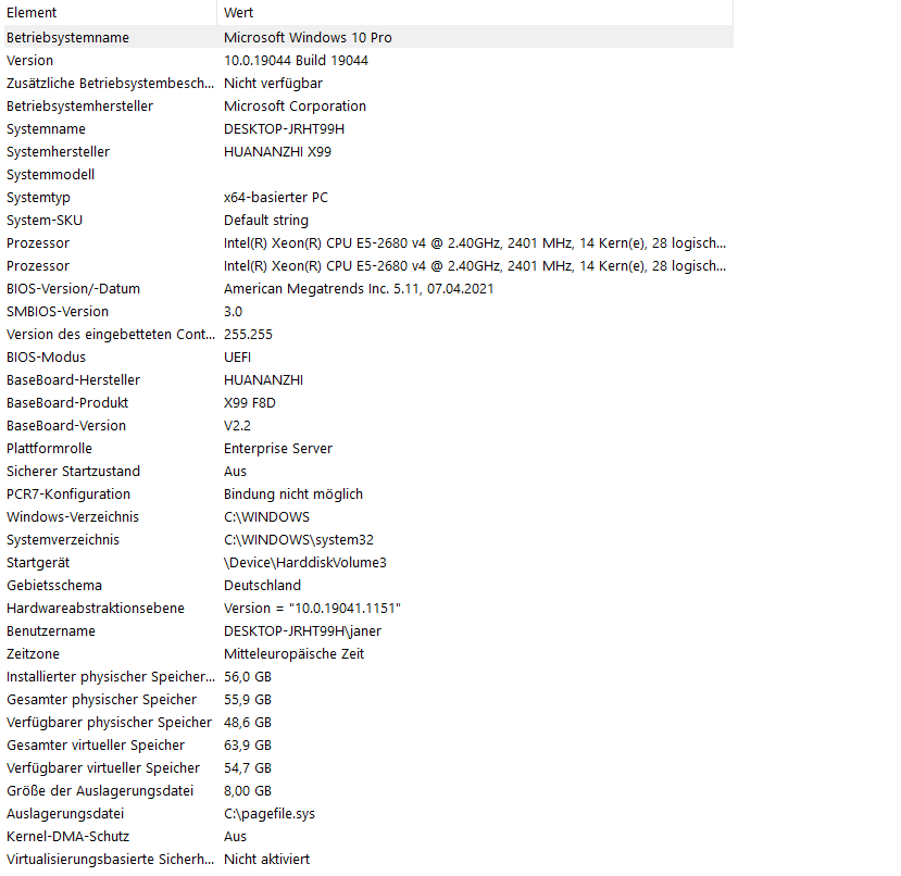

Hallo Lorenz,
anbei sind meine Hardware und Windows-Infos sowie der Bluescreen Report.
Die Drucker-Treiber waren alle aktuell, wurden aber wieder deinstalliert. Der Drucker ist ein HP DeskJet 3720.
Diesen wollte ich mit direkter Druckersuche in Windows hinzufügen. Ich hoffe das hilft.
LG Jan

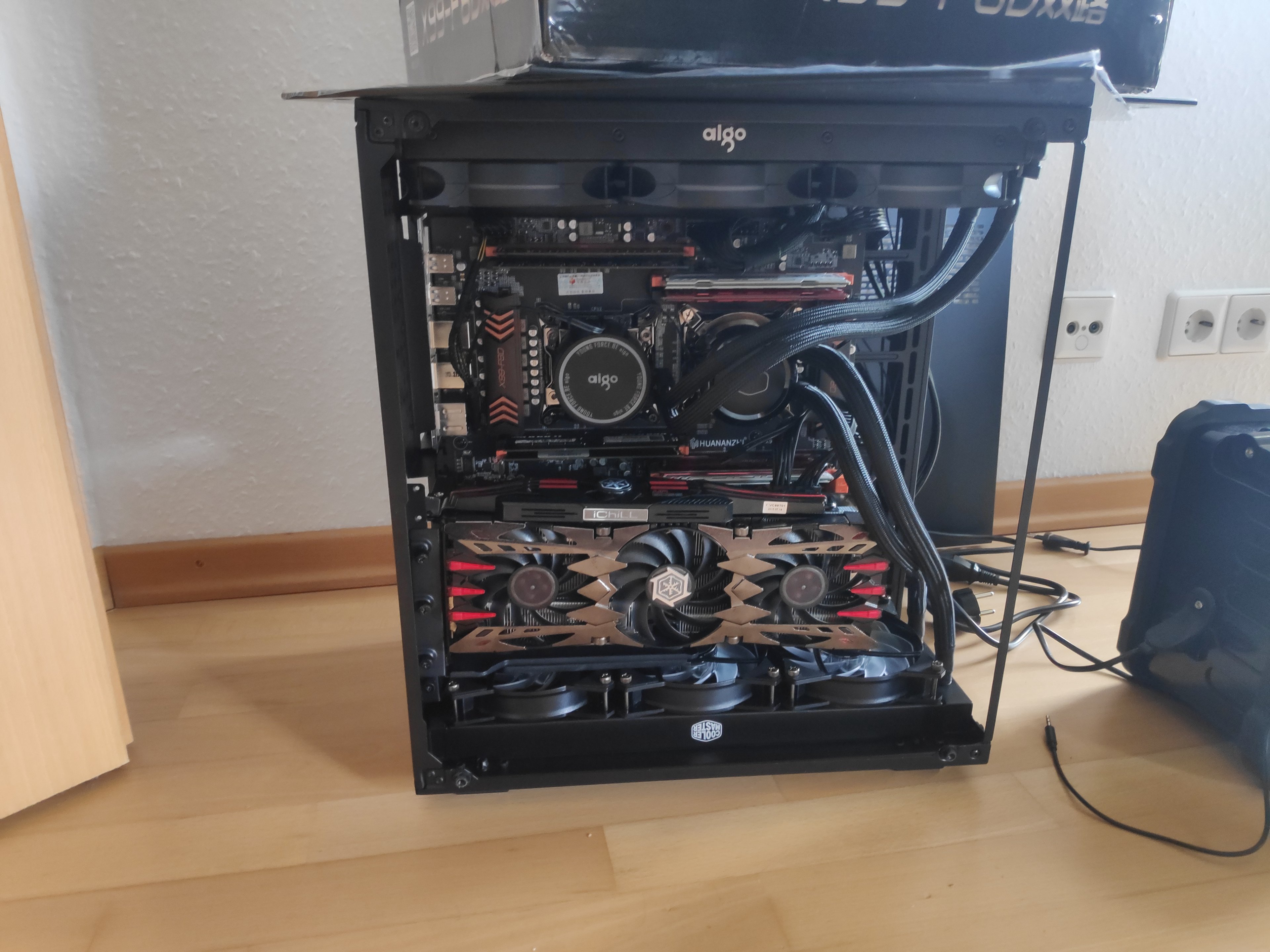

Ein Glaskasten, also keine Abschirmung. Das Teil darfst Du in der EU wegen mangelhafter EMV nicht betreiben, zum Hinstellen als Anschauungsobjekt ist es allerdings geeignet.
Da brauchst Du Dich auch nicht wundern, wenn der PC abstürzt, weil dieser durch elektrostatische Entladungen (erzeugen elektromagnetische Felder, die mangels Abschirmung durch das Gehäuse in die Signalleitungen o.Ä. einstreuen) gestört wird. Auch stört dieser PC die Umgebung, was auch Rundfunk und Funkverkehr (BOS, Flugsicherung/-navigation...) mit einschließt, je nach gestörten Frequenzen kann es durchaus sein, dass eines Tages der Funkmesswagen der Bundesnetzagentur vor der Tür steht, wenn eine Störung gemeldet wird.
Ohje das war mir nicht bewusst. Das Case wurde eben hier in Deutschland verkauft und ist ein absoluter Hingucker für einen PC, welcher dazu gebaut wurde, um außergewöhnlich auszusehen
Natürlich dürfen solche Gehäuse auch hier verkauft werden, denn diese stören im Verkaufszustand weder die Umgebung noch werden diese gestört. Zu dem Zeitpunkt ist schließlich keine Elektronik drin...
Wer aber Computerhardware drin einbaut, muss als Hersteller der Baugruppe "PC" dafür sorgen, dass sein Produkt den Vorschriften entspricht, wenn es in Betrieb genommen wird.
Wenn Du Dir sicher gehen willst, dann kaufe ein Gehäuse, welches allseitig geschlossen ist und kein Fenster hat.
