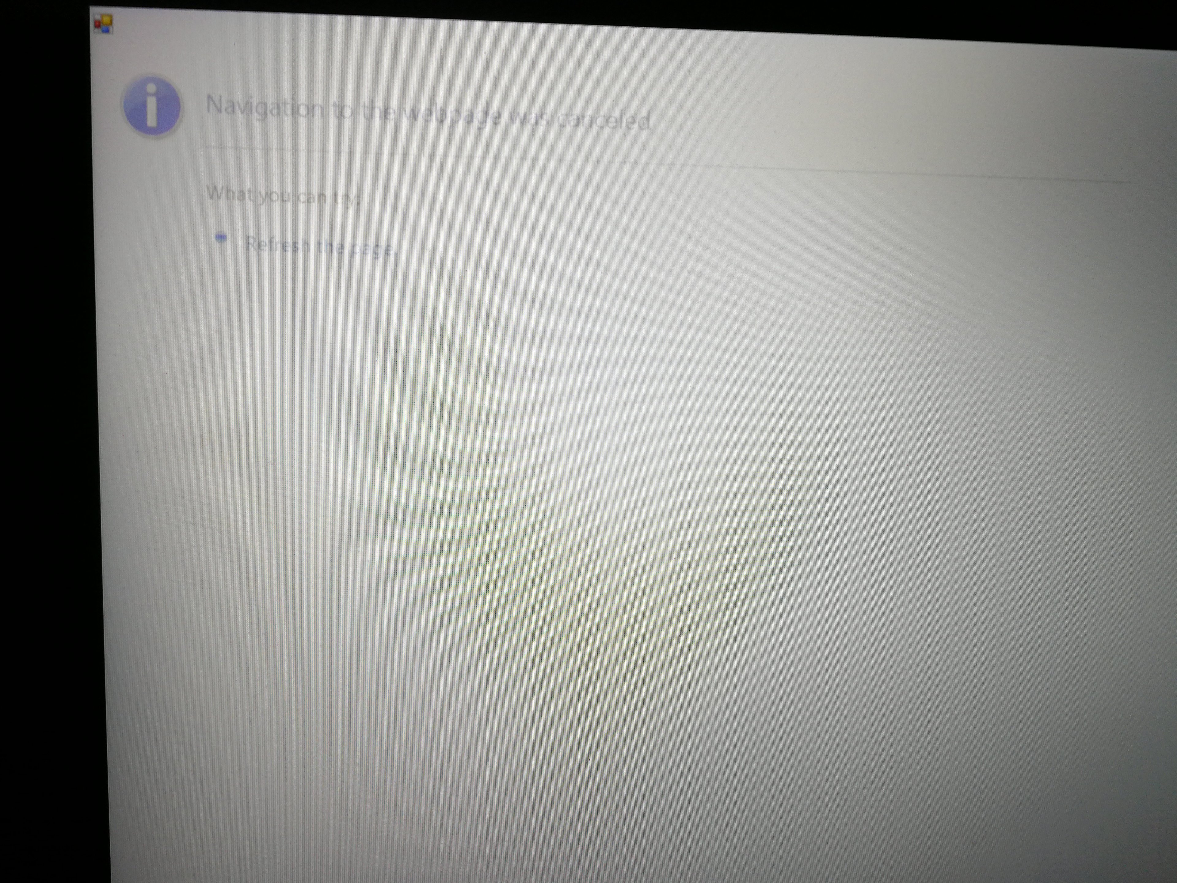

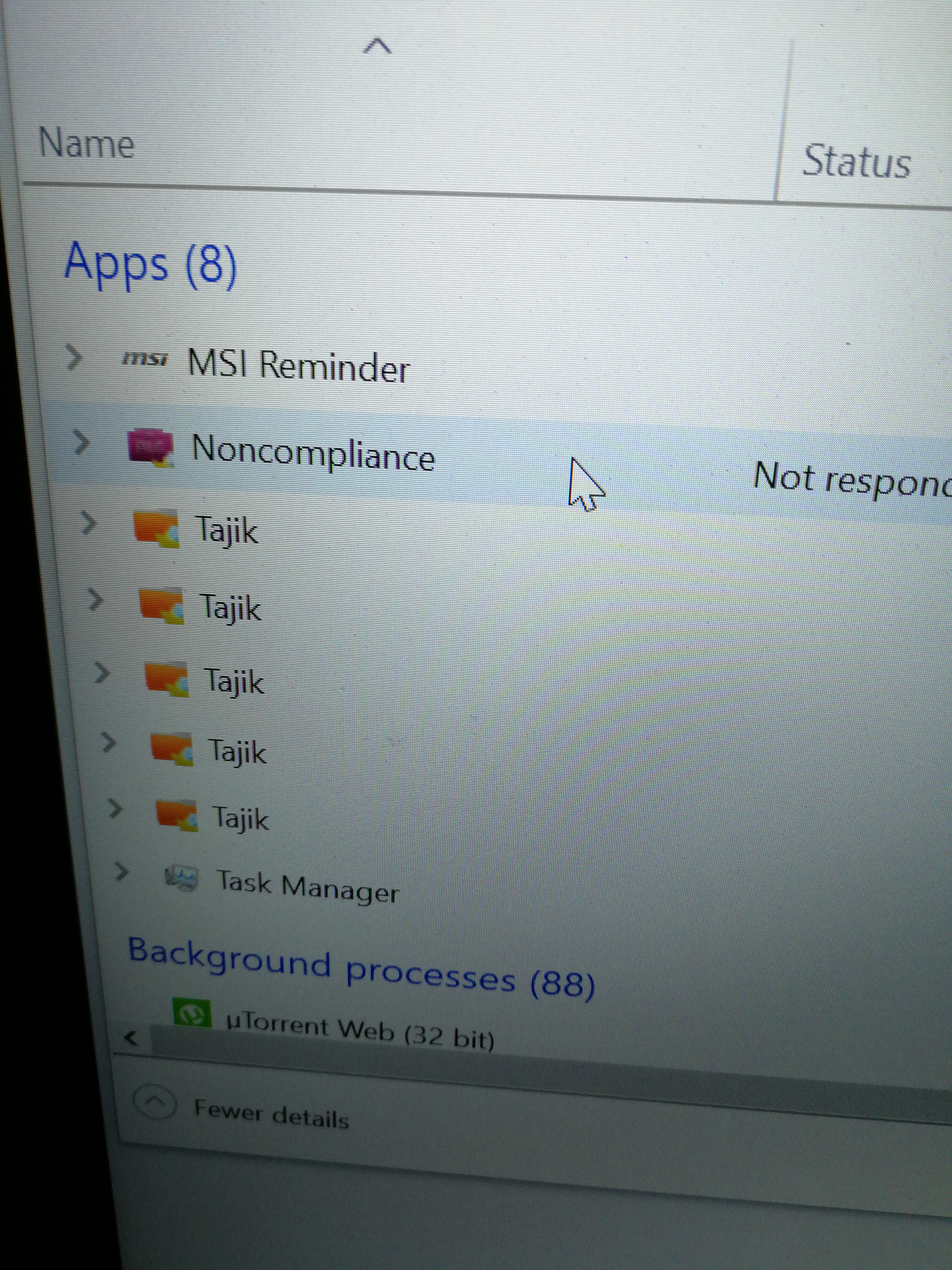

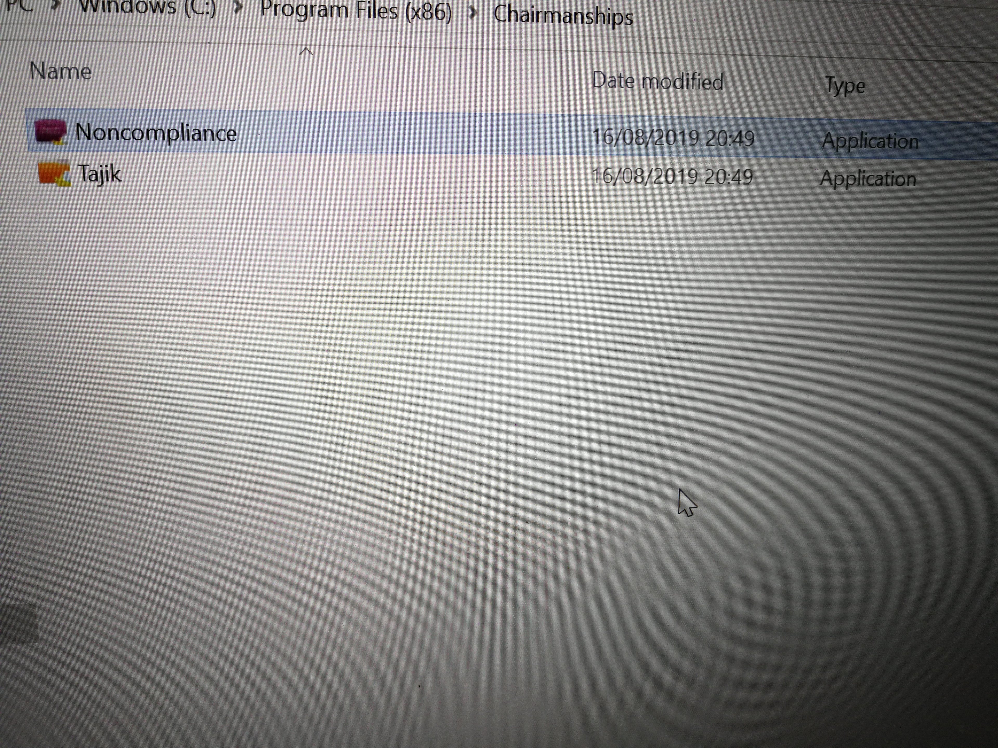

Seit gestern Abend, befinden sich auf meinem Rechner zwei dubiose Programm in einem Ordner welchen ich nicht sehen kann. Auserdem, starten diese zwei Programm von all eine, auch das entfernen dieser bringt nichts da sie sich selber wieder installieren. Zeitweillig, fangt auch Ein Werbespot an zu reden obwohl alle browser geschlossen sind. Im Taskmanager erscheint Ein Programm das "Tajik" heisst und eines names "Noncompliance" Sie sind in einem Ordner Der sich "Chairmanship" nennt... Habe Bilder angehaengt. Vielleicht weiss jemand von euch Wie ich das wegbekomme

@BFF Man sieht einen Torrentclient in Bild 2. Auch das die Bildschirmphotos mit dem Handy statt PrntScrn gemacht wurden erklärt einiges.
