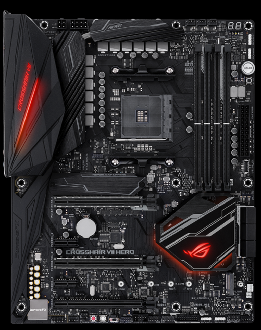

Die Graka und das Netzteil sind es definitv nicht. Bliebe aus dieser Richtung letztlich nur das Mainboard bzw. der CPU-Lüfter. Von was für Spulen am MB reden wir denn (siehe Mobo Bild).

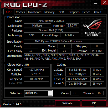

Wie hoch ist denn der Strom in CPU-Z ?
Siehe Anhang.

Was gäbe es denn für weitere Möglichkeiten?An der Spannung rumschrauben? Wenn ja, was wäre zu tun?

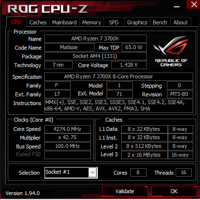

Problem besteht leider weiterhin. In CPU-Z schwankt die Core Voltage ständig.
