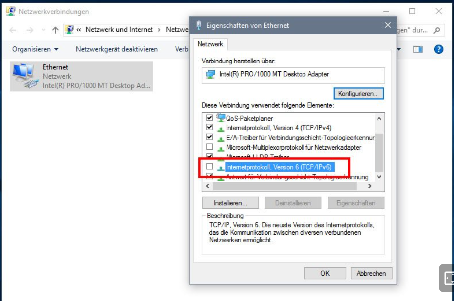

ipv6 einfach abschalten ist nie die loesung :D
Vor allem: ipv6 tut ja super bei ihm, nur ipv4 halt nicht. Schaut eher nach einen DHCP Problem
Dann ist vielleicht ipv4 nicht eingeschaltet. Ist ebenfalls dort auf dem Bild.
ipv4 ist an. er hat dort halt nur eine link local adresse.
Aber ddennoch guter punkt.
@Fenugi klick mal an der von @Tramizu gezeigten Stelle bei ipv4 auf eigenschaften und zeig die IP Einstellungen dort.
