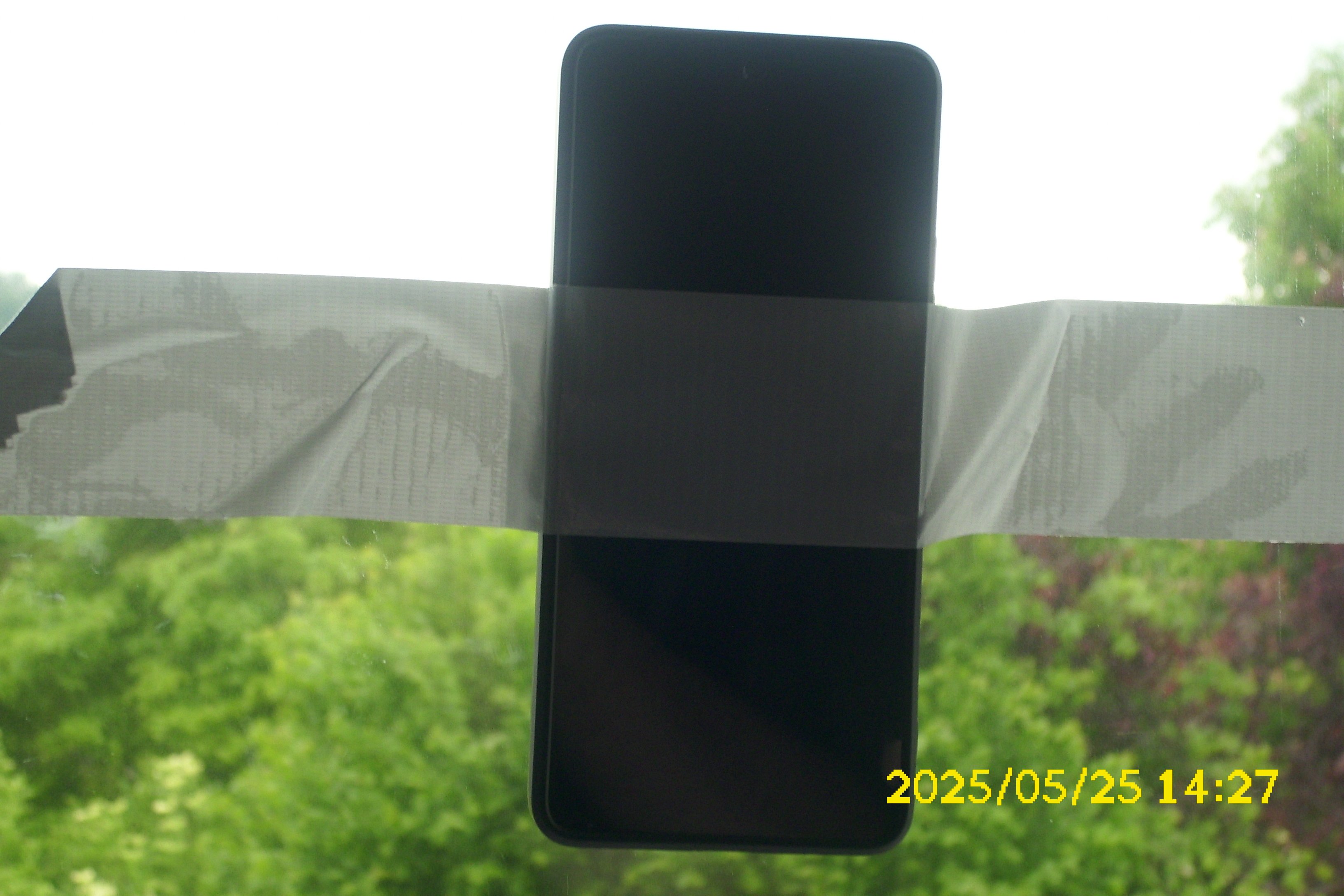

Edit sagt: Ich habe auf dem Handy mal für optimale Empfangsbedingungen gesorgt und den Hotspot aktiviert:

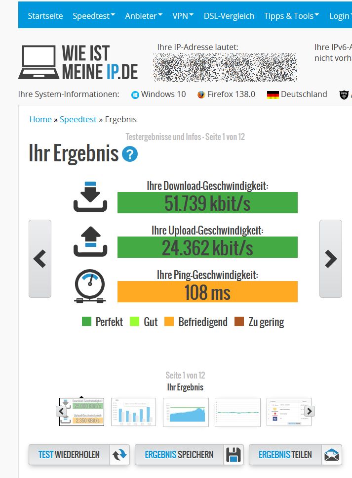

Die 5G Maximalgeschwindigkeit, die mein Provider mir zugesteht, erreiche ich mit Leichtigkeit und auch bei wiederholten Messungen:
Das sieht schon mal sehr gut aus. Jetzt bräuchte ich nur noch eine Test-SIM, die eine schnellere 5G Geschwindigkeit erlaubt. Dann einen MikroTik Chateau 5G AX als Router - und gut wäre es. Angeblich liefert D1 im Tarif MagentaMobil XL ja tatsächlich 5G Max.
