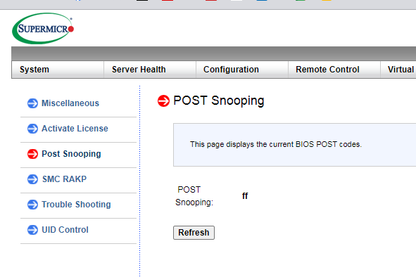

in einem Untermenü gabs noch

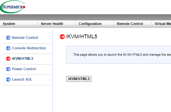

es gibt aber auch eine html version
das sieht aber so aus

Ich hatte bisher noch keine Probleme mit dem HTML IPMI....
Aber zum 3.: Teste es doch mal mit dem IPMI-Viewer 2.0! :D
ja hab ich auch versucht der startet gar nicht erst hab den aktuellen runtergeladen von der webseite ... läuft auf meinem windows11 nicht ...
