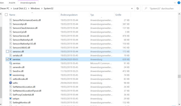

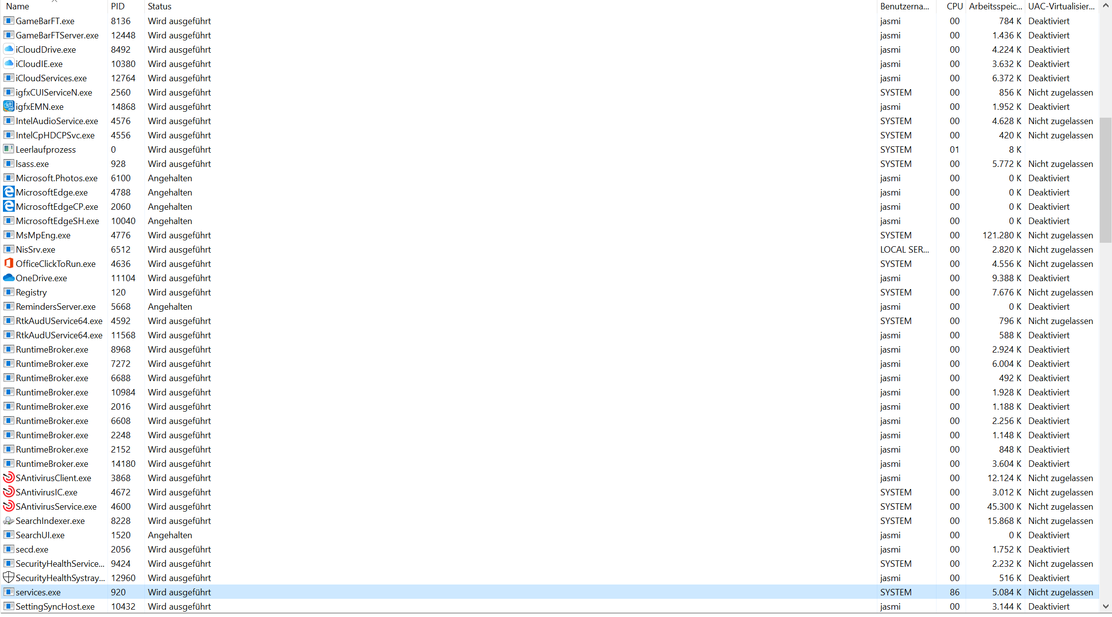

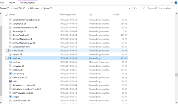

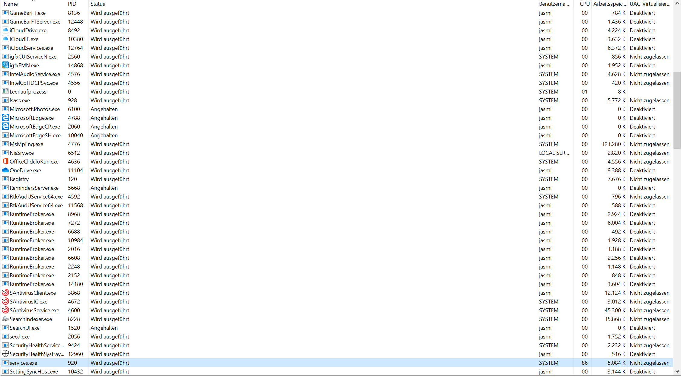

Hallo Forum,
bei dem Laptop einer bekannten(surface laptop 3) mit einem i5 1035G7 8 gb ram und der intel iris plus grafikeinheit ist seit gestern die cpu auslastung bei über 70%. Die hohe Auslastung kommt von der datei services.exe, welche man im normalen windows-dateien Ordner findet.(bild im anhang). Windows Version 1909 welche am 17.3.20 installiert, jedoch tritt das Problem erst seit gestern auf. In den letzten Tagen hat sie als einziges neues die mitgelieferten Apple Klinken Kopfhöher neu eingesteckt. Ich komme leider nicht weiter und habe keine Ideen. Kann mir jemand helfen? Sie hat an dem tag nichts installiert und wie sie denkt auch keine Updates gemacht.

Gibts Bild 1 auch in lesbar ?
Sorry aber selbst auf 32 Zoll sieht man da nicht viel

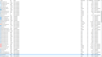

hier, hoffe das ist lesbar
also als erstes mal schauen ob Windows ein Update zieht ...
Wenn nicht kann es gut sein das ein Virus im Spiel ist also mal das Antivirenprogramm durchlaufen lassen.
Nein, das ist nicht besser lesbar.
(Ist es heute unmöglich Spaltenbreiten einzustellen und einen Screenshot mit einem simplem Grafikpgrog so zu beschneiden, dass da was Lesbares bei rumkommt?)
Davon ab, Service.Exe - das ist eine Art Container. Welcher Service jagt das hoch? Hilft ProcessExplorer von SysInternals weiter?
