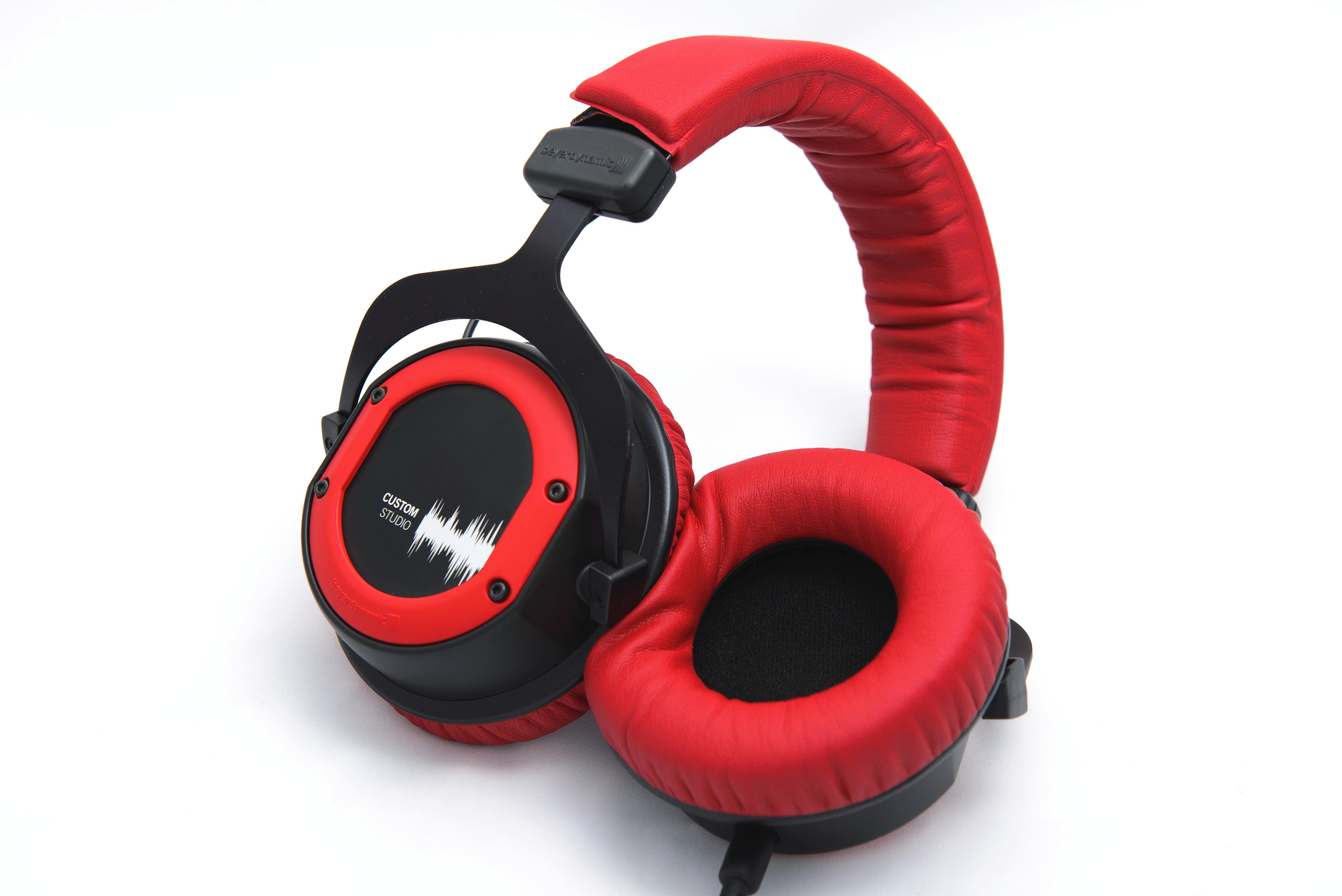

Aus reinem Eigeninteresse habe ich mir das oben genannte Lichtzelt einfach mal bestellt, da ich für eigene Produktfotos sowieso noch keine anständige Möglichkeit hatte. Dabei eins vorweg: "You get what you pay for." Das Ding ist wirklich billigst verarbeitet. Das heißt als erstes einmal Bügelbrett und Bügeleisen rausholen und die Falten aus dem Hintergrundstoff herausbügeln, Perfekt gelingt mir das nicht. Als Motiv musste kurzerhand mein gerade umgebauter BD Custom Stodio herhalten.
Nikon D600 24-70 2.8 manuell 1/45s f8.0 ISO 100
+ 1x Nikon SB900 Blitz gegen die Decke des Lichtwürfels gehalten
Das ist vielleicht nicht perfekt (Tiefenschärfe z.B. zu gering), aber für das Billigzelt mit nur einem Licht, find ich's ganz ok.
