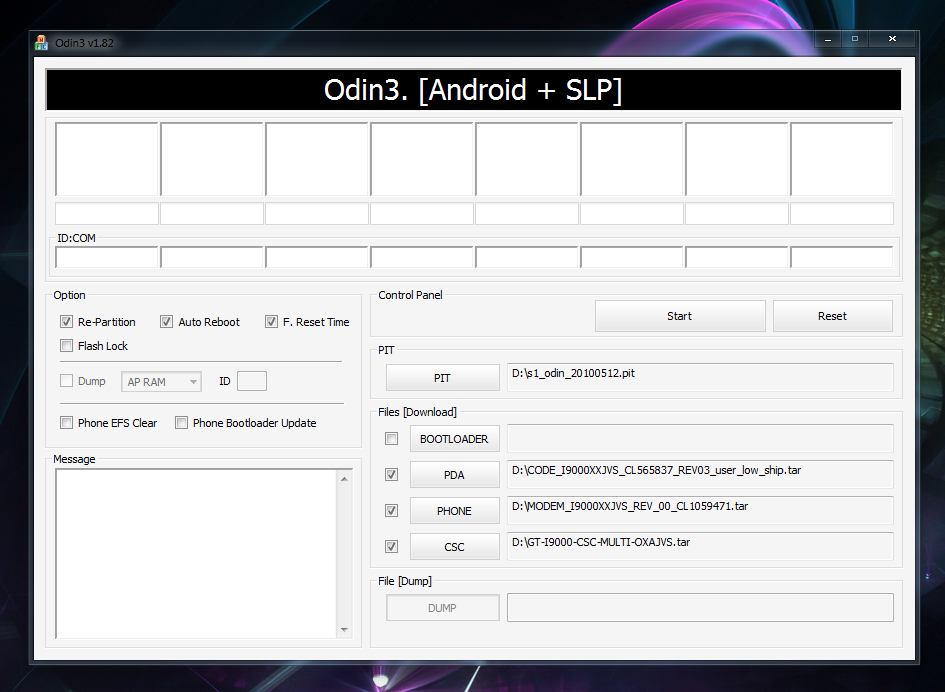

In Odin alle JVS Dateien auswählen.
Ich flashe immer komplett:
Bootloader sind normalerweise in PDA integriert.
Ehrlich gesagt hab ich keine Ahnung für was F. Reset Time steht, habs bisher auch nie ausgeschalten.
ok, ich hab es jetzt heruntergeladen. (Also die JVS) jetzt habe ich 3 Tar dateien und eine pit. Was mach ich damit ?
