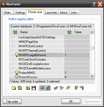

Erstes Bild im Anhang - dort muss man unter "Power-User" gleich im "Riva Tuner \ System" den Wert "NVAPIUsageBehavior" auf 1 stellen, damit das möglich gemacht wird.

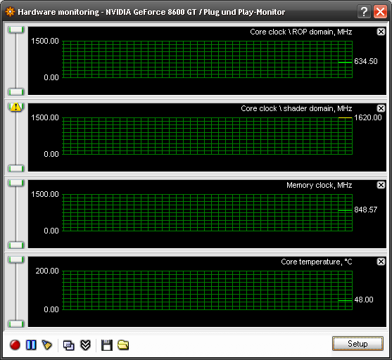

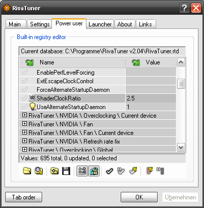

Bild 2: Im Reiter "Riva Tuner \ Nvidia \ Overclocking" die "Shader-Clock Ratio" ändern. Ich habe sie auf 2.5 gestellt, so ermittelt sich die Core-Domäne x 2.5 = Shader-Domäne (Bild 3 bzw. Bild 4)

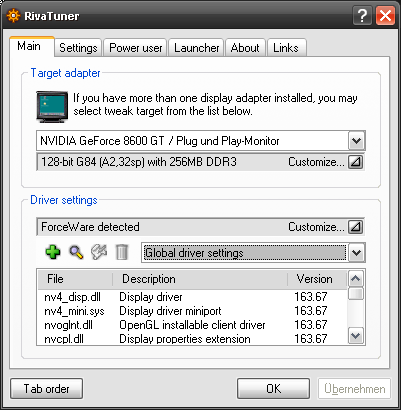

letztes Bild sagt eben aus, dass ich eine 8600GT habe (=

Danke für deine Anleitung, aber irgendwie scheint die nicht zu funktionieren. Hab den Ratio auf 2,7 (Standard ist ja 2,34) gestellt aber der Shadertakt ändert sich damit kein Stück. Warscheinlich brauch man dazu Vista als OS, naja, schade eigentlich.

Diese Methode soll auf ALLE G8x Prozessoren greifen - somit auch den, der auf deiner Platine sitzt. Ich habe Windows XP. Mit dem "NVAPIUsageBehavior", was man auf 1 setzt, soll man eine Art Vista-Kompatibilität für das Übertakten aktivieren.

PS: Der neue Shader-Multi greift auch erst dann, wenn ich den Core-Takt änder. Quasi habe ich 1100 Mhz bei 540 Core - wenn ich den Core auf 541 stelle ZACK ...
habe ich plötzlich 1300Mhz Shader :D
Stimmt, ist mir auch gerade aufgefallen. Also entweder PC neustarten oder eine Taktveränderung hervorrufen. Klappt nun auch bei mir. Hab den Ratio auf 2.8 mit einem GPU-Takt von 575MHz macht das 1620MHz für die Shader. Normal laufen die ja mit 1350MHz. Mit den alten Treibern und 621MHz GPU hatten die Shader 1458MHz. Die Shader 8800Ultra laufen übrigens mit 1512MHz.
