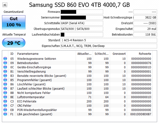

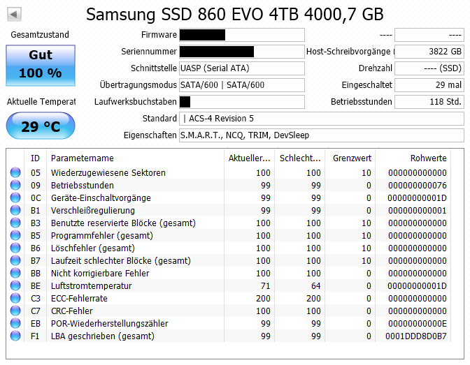

Poste doch bitte mal den Screenshot von CrystalDiskInfo für die SSD, ziehe aber bitte das Fenster soweit auf, dass alle Attribute und auch die Rohwerte vollständig sichtbar sind, also keine Scrollbalken mehr erscheinen.
Die SSD ist i.O.

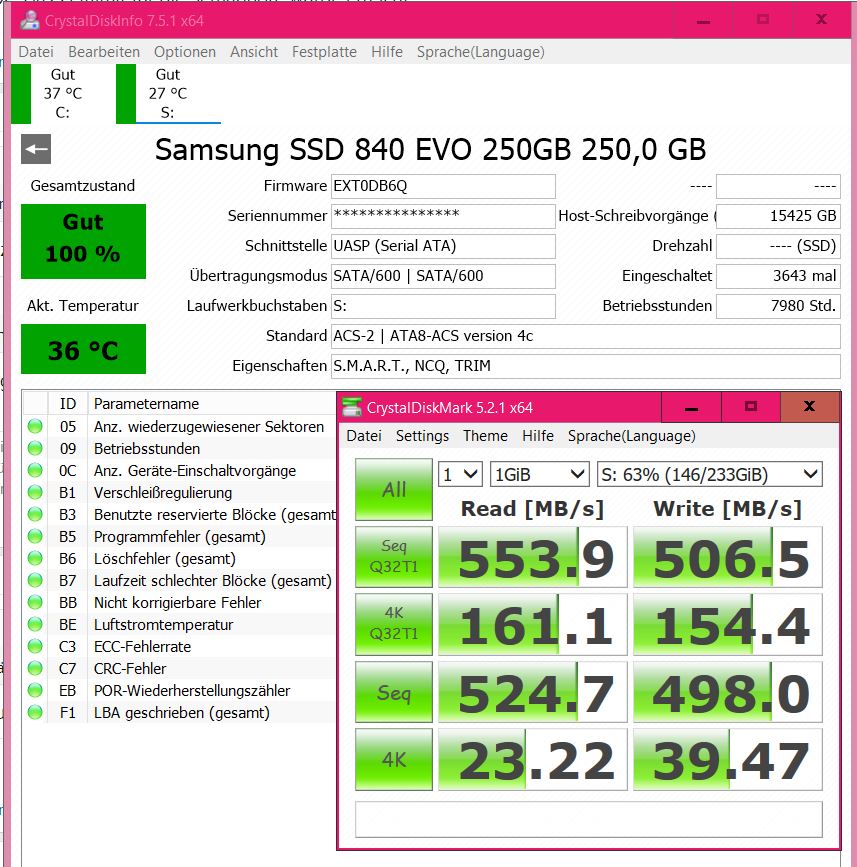

USB 3.1 Gen2 - C an GA-Z170X-Gaming 7 - 840 EVO (250 GB) + das Rapid Case - die Kombi hat anfangs nur Probleme gemacht. Nach den ich MB Treiber mehrfach installiert/deinstalliert habe, funktioniert es jetzt problemlos.

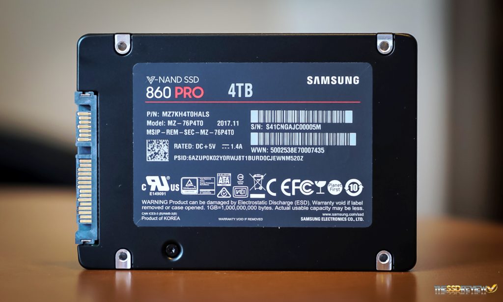

Lieder scheint Samsung für die 860Evo nicht mehr anzugeben wie viel Strom die maximal ziehen kann, aber bei der 850 Evo in 2.5" sind es bis 3,6W, während es bei der 850 Evo im mSATA Formfaktor nur max. 2,7W sind, aber beides sind im Betrieb gemessene Werte. Wie viel Strom die SSD maximal ziehen kann, sollte aber auf dem Etikett stehen, wie z.B. hier 1,4A für die 860 Pro 4TB:
Manche USB Ports sind großzügiger als andere, viele liefern mehr als 900mA, aber wenn die dann wirklich mal 1,4A zieht, sind das über 50% mehr und ggf. dreht der Port der SSD dann den Saft ab. Deine hat bei 29 Einschaltungen schon 0x0E = 14 unerwartete Spannungsabfälle (POR Wiederherstellungen), entweder wurde dem USB Port der Saft abgedreht oder die sind die Folge von Kontaktproblemen, z.B. des USB Kabels.
Auf der SSD steht hinten auf dem Etikett ebenfalls 'RATED: DC+5V, 1.2A'.
Das mit den 14 unerwarteten Spannungsabfälle lag daran, da ich den Stecker zog, weil der PC wege der externen nichts mehr machte.

Das klingt sehr danach das eben die SSD mehr Strom ziehen will als der Port hergibt. Schau ob danach der Rohwert des Attributes EB gestiegen ist (F5 drücken damit CDI die Werte neu einliest), wenn ja, dann bestätigt es dies.

post mal eins. hab hier usb 3.1 und bin immer noch auf der suche nach einem. meine usb<->sata kabel hier(und ich hab EINIGE durchgetestet) schaffen mit einer 860 pro 256 nur ~475mb/s durchgehend.
ASM1351 ?
Wer über 500MB/s kommen will, braucht auf jeden Fall im Gehäuse wie im Rechner USB 3.1 Gen2 und UASP.
