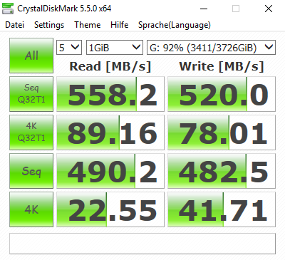

Ich habe mir ein Gehäuse von Raidsonic zukommen lassen.
Die SSD ist jetzt aus dem Sharkoon Gehäuse in die IcyBox gewandert.
Angeschlossen (habe das 1m Kabel, welches bei Sharkoon dabei lag genommen); SSD wurde sofort erkannt und der erste Kopiervorgang einiger größeren Dateien verlief ohne Probleme.
Hier hatte bereits das Sharkoon Gehäuse aufgegeben.

SSD hat keinerlei Probleme.
Keine Ahnung, was das Sharkoon Gehäuse für ein Problem hat ...
